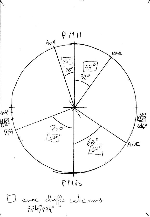

alors ju cette réflexion sur le calage a 110°, tu a abouti?
Ismax94
Inscrit le: 19 Mar 2013
Messages: 1401
Voiture: Vectra OPC/Tigra A
MessagePosté le: Mercredi 02 Septembre 2015 10:15 Répondre en citantRevenir en haut de page
+1 quelqu'un a-t-il pu étudié le sujet ?!
MessagePosté le: Mercredi 02 Septembre 2015 14:12 Répondre en citantRevenir en haut de page
je remet ce soir le schéma de l'épure de distribution,
mais je pense qu'Opel a volontairement mis en dysymétrie les AAC.
car un calage à 110° rend l'épure symétrique (valeures conseillé par catcam et schrick).
du coup des AAC stock bien recaler doivent apporter un gain.

donc une paire de poulies suffiraient à avoir un gain avant de passer par l'étage retaillage ou remplacement des arbres quoi.
C'est intéressant car avec ça on pourrait ne pas avoir de perte en bas pour le coup
MessagePosté le: Mercredi 02 Septembre 2015 17:25 Répondre en citantRevenir en haut de page
Faut pas non plus s'attendre à gagner 200 ch...
Voici l'épure de distribution:

Merci pour l'épure.
Oui il y aura pas 200cv de gain mais c'est tout un ensemble dont le calage qui apportera un gain et une homogénéité au moteur.
