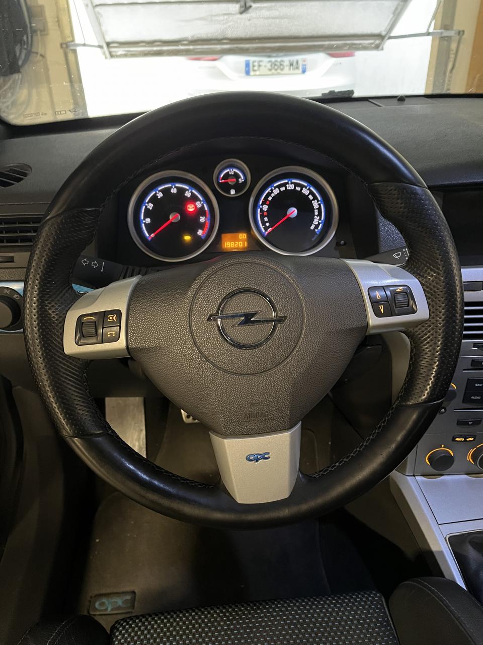

Le volant c'est un style alcantara ? D'origine cuir non ?
Vendredi 25 Août 2023 16:24 |

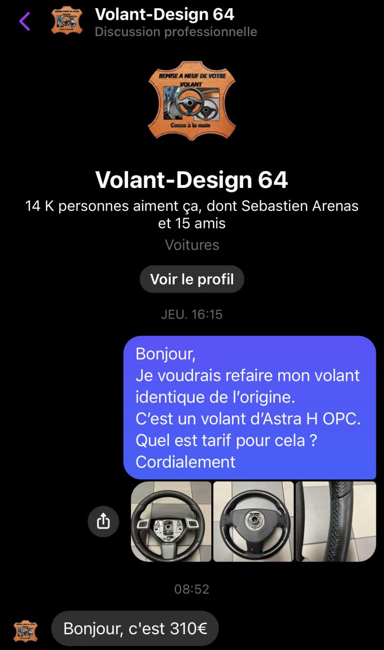

Pour le volant c'est du provisoire, pas cher.
Si vous avez un contact pour refaire mon volant en cuir qualité d'origine...

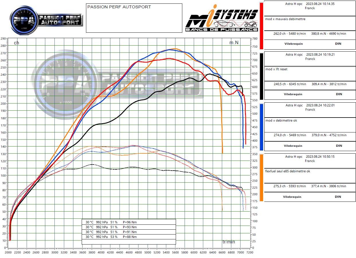

La reprog Flex Fuel est faite ( type origine ) avec changement des Injecteurs par des 630cc
275cv et 377NM courbe Orange Ethanol.
La courbe bleu, c'était un stage 1 au SP95/98. qui était déjà sur la voiture.

J'avais ce lien de côté, je les ai contacté début août et malgré le fait que dans les frais de port ils notent pour la France, il m'a dit qu'il ne voulait pas.
Essai au cas-où, c'est ce que j'avais trouvé de plus abordable : https://www.lenkrad-beziehen.de/opel-lenkrad/

Des 630cc pour une carto type origine c est pas un petit peu gros?
Vendredi 08 Septembre 2023 07:44 |
Ça pique un peu

abusé, je voulais voir un gars vers chez moi pour le volant de Cali, je te dirai.

| DeDe63 a écrit: | | Des 630cc pour une carto type origine c est pas un petit peu gros? |
Se n'était pas obligatoire, mais je préférais changer les Injo.

Je trouvé un volant d’occasion en bon état.
