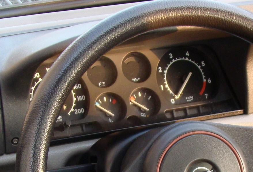

branchement du compteur terminé, moteur au ralenti:
alors y a juste la pression d'huile (fil bleu/jaune) qui n'est pas raccordé au moteur donc la jauge d'huile est bloquée. je crois qu'il faut ajouter une pièce au niveau du filtre à huile pour brancher ce fil, non? sinon y a le voyant moteur et le compte tours à finir de raccorder au faisceau moteur là c'est un branchement test, mais pas de défaut moteur, un bon point Smile elle a toujours chauffé ainsi à l’arrêt (du moins, quand la sonde d'eau tdb marchait Rolling Eyes ) je suppose que c'est normal...

Ouais te faut un mano contact de Kadett Gsi.
Sinon tu as que l info pour le témoin d huile,pas la pression.
Le mano contact fais les deux Wink
MessagePosté le: Jeudi 04 Septembre 2014 07:16 Répondre en citantRevenir en haut de page
il te faut une sonde qui ressemble à ça.
Tu peux les trouver sur Kadett GSI, Corsa A GSI ou calibra ph2.

ah c'est ça? je crois que j'en ai un... merci Very Happy

C'est une instrumentation de Corsa A GSi phase 1 ?

non c'est une instrumentation de phase 2
MessagePosté le: Mardi 09 Septembre 2014 08:23 Répondre en citantRevenir en haut de page
Pas mal,pour une fois qu'il y a une instru complète d'origine dans une caisse de série...dommage qu'il n'y ait pas de chiffres sur les graduations...
MessagePosté le: Mardi 09 Septembre 2014 12:20 Répondre en citantRevenir en haut de page
j'aurai dis Gsi par contre car ph2 non gsi sont comme ca, en tout cas c'est celui que j'ai dans ma sport, qui pourtant est full équipement, sauf le moteur, compteur et intérieur spécifique
MessagePosté le: Mardi 09 Septembre 2014 16:05 Répondre en citantRevenir en haut de page
il y a les meme compteur que ca sur les corsa a phase 2 liberty

MessagePosté le: Mardi 09 Septembre 2014 16:21 Répondre en citantRevenir en haut de page
C'est moi qui lui ai vendu le compteur et il est exactement pareil que le mien et les deux proviennent de Corsa A GSI phase 2

MessagePosté le: Mardi 09 Septembre 2014 18:08 Répondre en citantRevenir en haut de page
bin ouais, ou alors ça dépend de l'année peut-être Idea
c'est pas un câble différent sur les phase 2 par hasard? genre le carré un poil plus gros?
