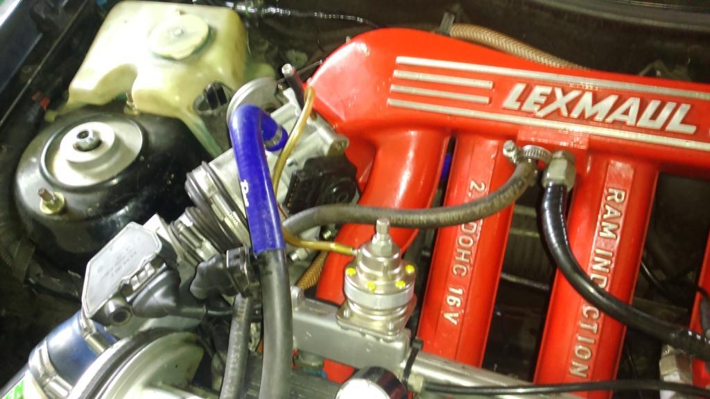

donc si je comprend bien pour régler mon probleme de voyant moteur il me faut le boitier papillon du 2.8 ^^
Dimanche 08 Mai 2016 08:41 |

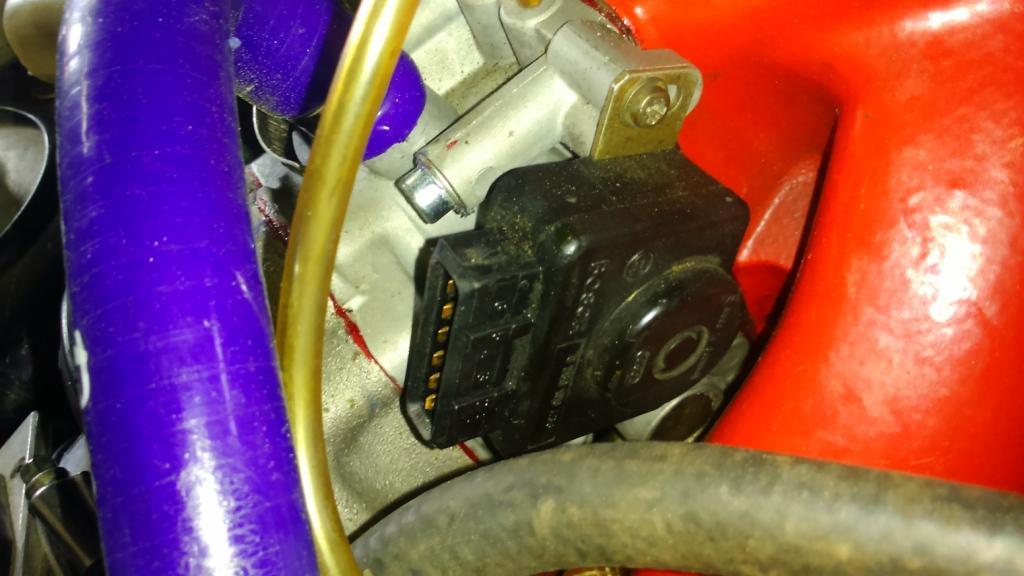

| juGSI16V a écrit: | Désolé de te contredire Isma, mais il y a bien des M2.5
avec des capteur papillon 6 broches, c'est ce que j'ai sur ma GSI.
je peux faire une photo si besoin. |
Je veux bien stp mais toujours est il si s'il a une prise à 3 broches on parle un peu pour rien
Blitz powaaaa!!!! |

| vico77 a écrit: | | donc si je comprend bien pour régler mon probleme de voyant moteur il me faut le boitier papillon du 2.8 ^^ |
pour régler ton problème il te faut un capteur de papillon 2.8. si tu peux pas le monter sur ton boitier papillon 2.5 oui il te faut un boitier papillon 2.8
