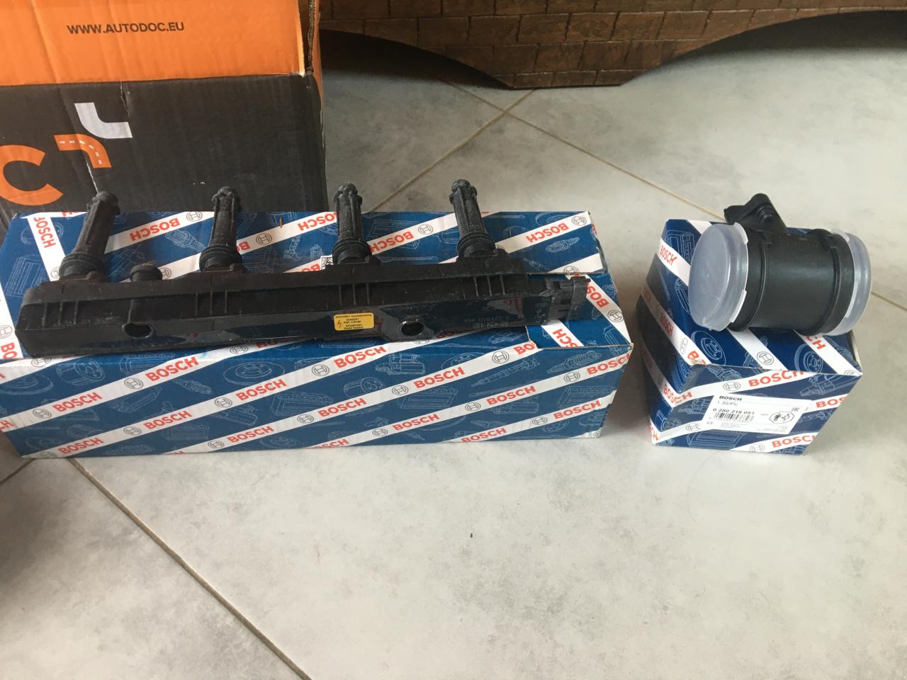

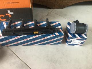

Merci pour les avis
J’ai changé le débitmètre par un neuf après avoir débranché la batterie 1heure
Verdict ok
Plus de voyants allumés après un essai routier
J’ai comme la rampe car j’ai de micro coupures au ralenti,certes faible mais audible
La rampe d’allumage Neuve n’a pas résolu le souCis pour autant
Je vais changé de réf de bougies
Sinon même voyant allumer sa marchais pareil même pressions

Sinon même voyant allumer sa marchais pareil même pressions | Décidément ton Z20LET est semble t il jumeau à celui que j’avais j’ai eu après le changement de débitmètre les mêmes symptômes avec des micro-coupures qui ont disparu après changement des bougies.
Samedi 15 Août 2020 03:15 |
3000kilometres effectue depuis le remplacement du débitmètre et de la bobine
RAS

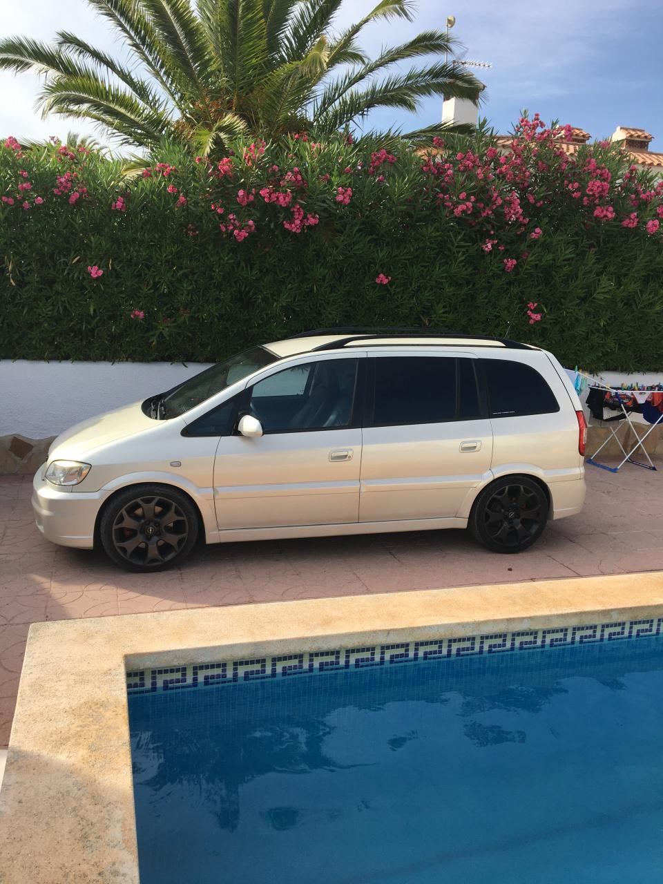

Lundi 17 Août 2020 19:30 |
Sympa la piscine
Vendredi 21 Août 2020 11:38 |
La piscine était à 31degres

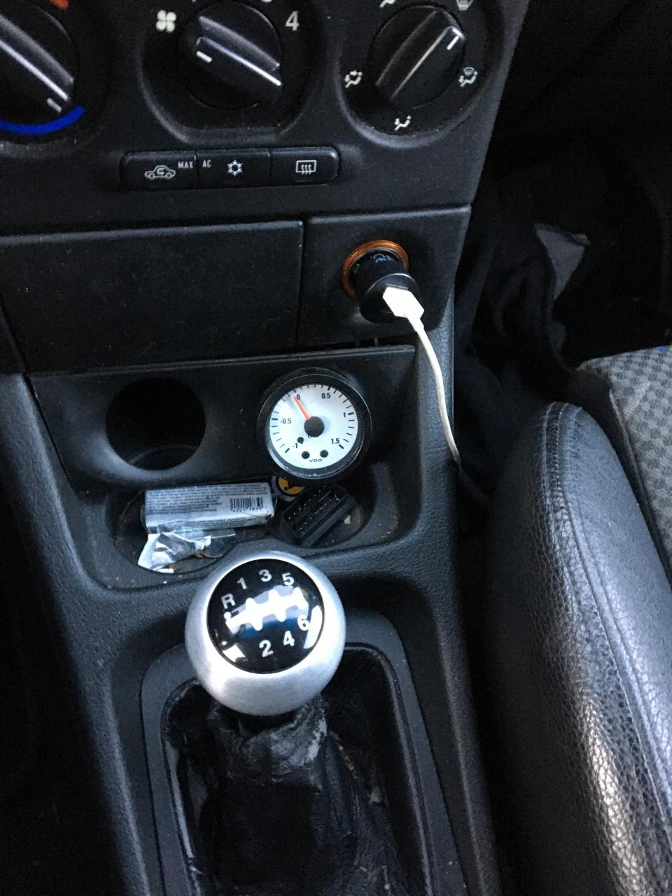

Jeudi 03 Septembre 2020 07:20 |
Merci à niko pour le badge du pommeau
_________________ "IL ne faut pas avoir peur des chevaux sous le capot, mais de l'âne derriere le volant" |
Jeudi 03 Septembre 2020 07:55 |
très sympa!!! je pensais que tu mettrais le levier complet
_________________ Astra Fanatic for Ever since 1998! (C20XE addict)
Collectionneur de pierre précieuse! |
Jeudi 03 Septembre 2020 08:11 |
Je préfère le pommeau Alu d’origine
Il faut légèrement usine le bord de la capsule,et c’est plug-and-play

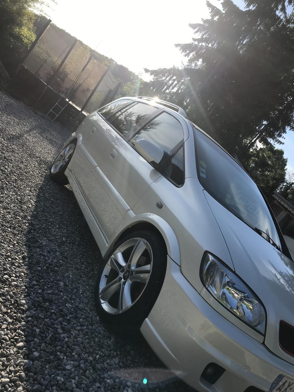

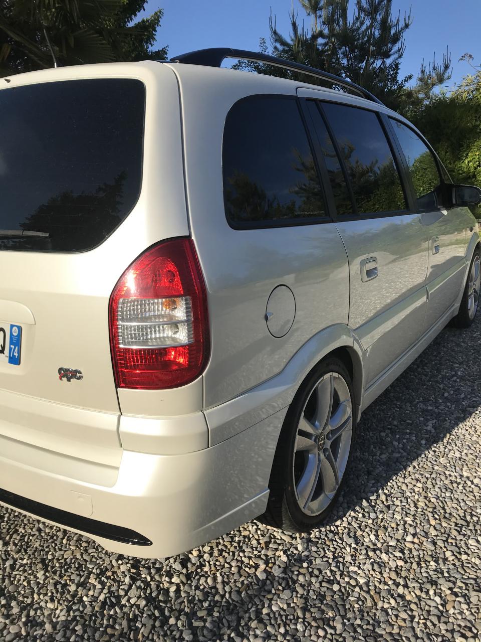

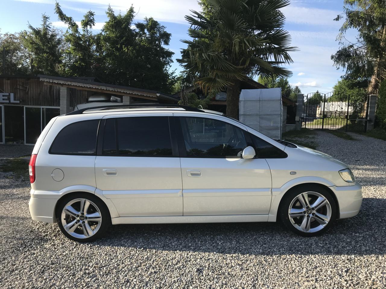

Vendredi 28 Mai 2021 06:04 |
4 amortisseur neuf (Monroe)
SOnde lambda 1 neuve (bosch)
Decata poser
4pneus neufs 225/40/18
Vendredi 28 Mai 2021 08:06 |
il ferait presque civilisé avec ces jantes

Mardi 20 Juillet 2021 22:22 |
Ce sont des jantes en 7,5 par 18 qui étaient disponible sur Opel Astra J
Mercredi 21 Juillet 2021 13:01 |
Pas du tout
Ce sont des jantes Ronal origine saab
