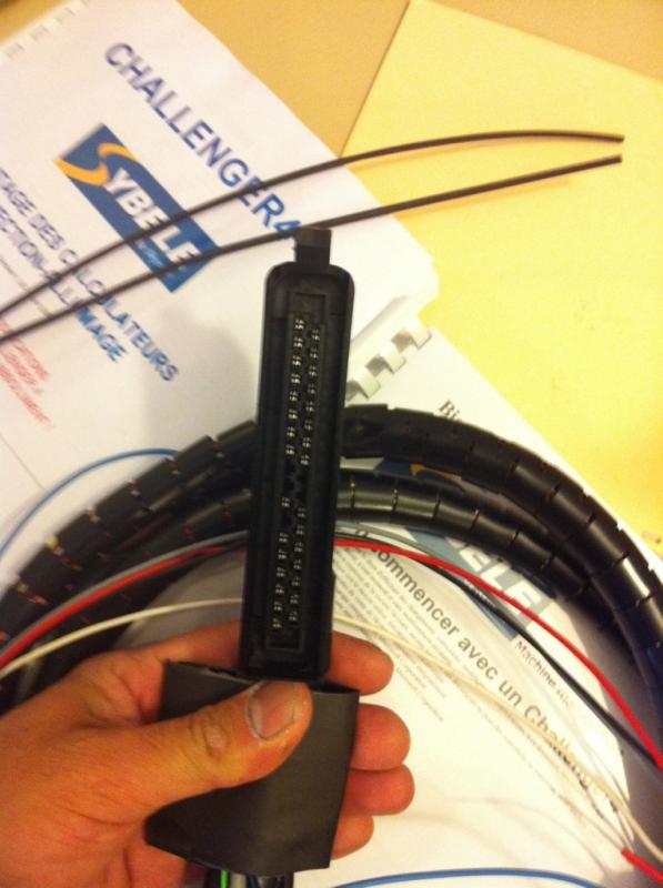

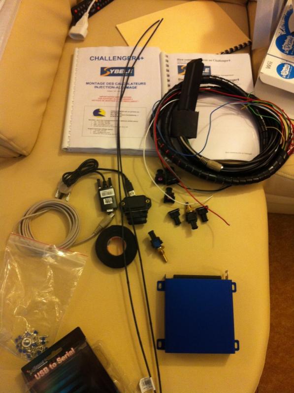

oui pourquoi pas Bon puisqu'il a lancé le sujet de la sybelle

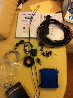

vue d'ensemble du produit

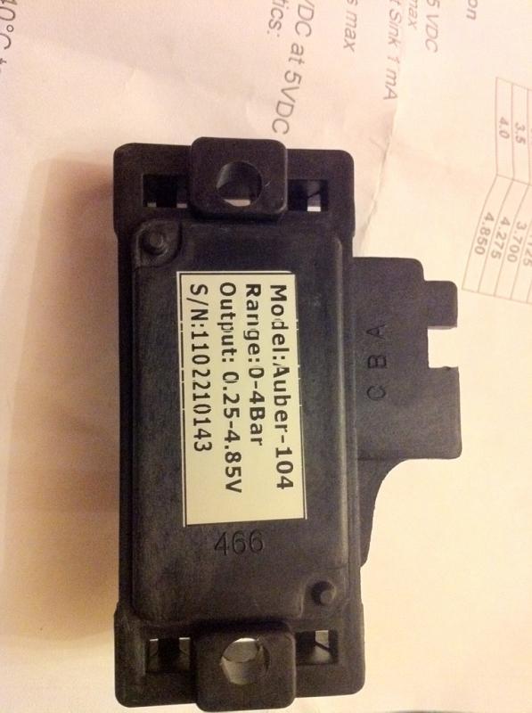

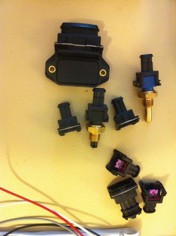

par contre les capteurs sont fait pour une suralimentation de 1,5 bar max du coup j'ai cherché à changer quelques capteurs pour voir un peu plus large j'ai pris un capteur map allant jusqu'a 4bars ABS bien sure il a fallu reconfigurer la sybelle pour qu'il passe sur l'opc puis posé une lambda
le capteur en question:
capteur de pression essence 0 à 10 bars (assez dur à trouver)

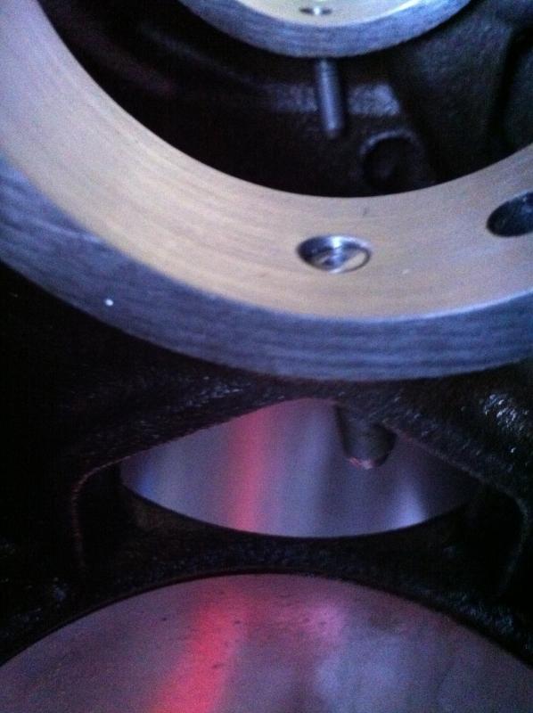

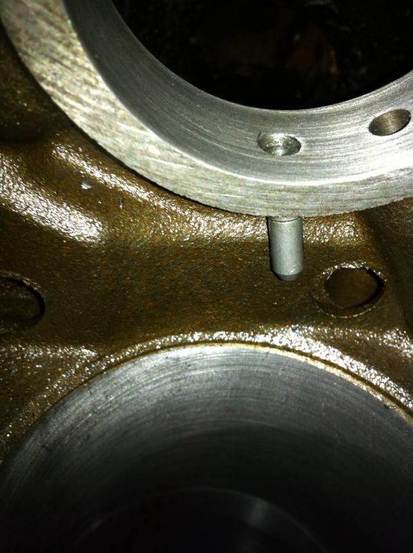

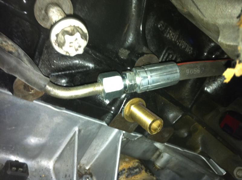

Comment t as fais pour le retour d huile du turbo??
_________________ Youngtimer forever |
Vendredi 16 Décembre 2011 23:09 |
Tu fais un trou
GsI ArTHuR
Messages: 1314
Vendredi 16 Décembre 2011 23:20 |
on est plus à ça prés lol Par contre le foret doit être parfait sous peine de fêler la fonte

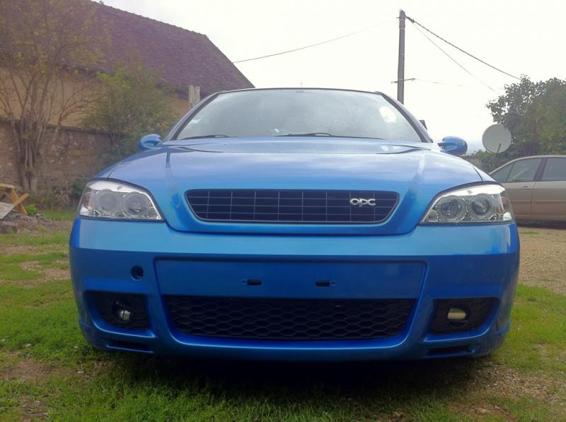

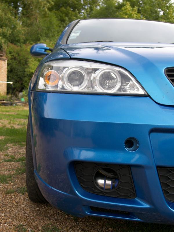

Pour les feux oui j'aime bien ceux là
Pour le clin d'oeil oui mais je vois pas ou le mettre sinon
Esthétique
_________________ En turbo et parfois en Athmo |
Samedi 17 Décembre 2011 08:44 |
en tout cas superbe
