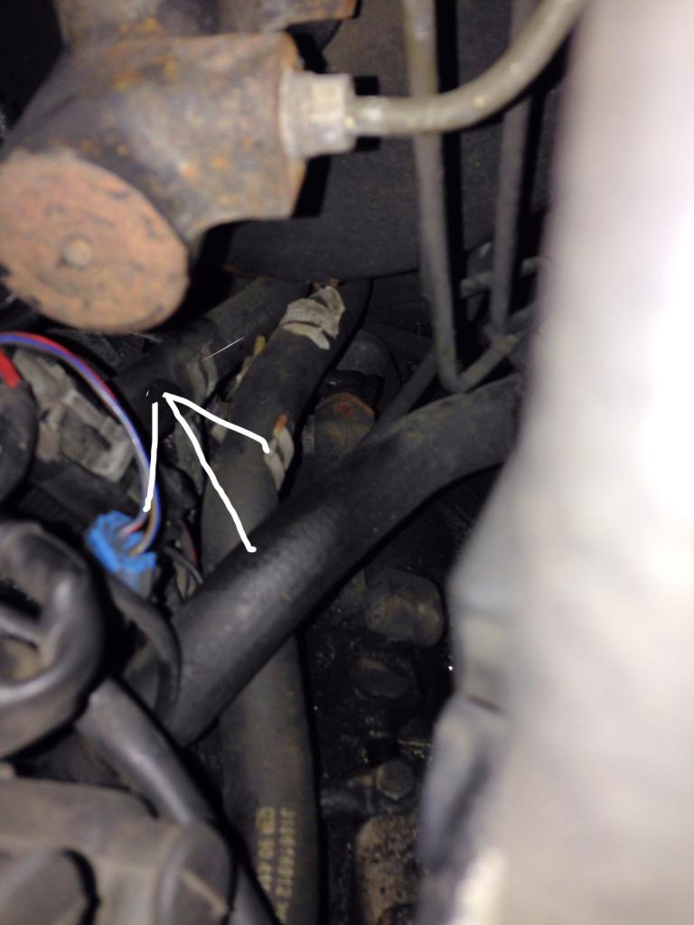

Aujourd'hui après avoir fait un tour avec mon Astra, en poussant les rapports sur 5 km allez retour, grosse fumée blanche sur le retour
Je m'arrête et la grosse fuite de liquide de refroidissement.
J'ai regarder comme ça comme je pouvait (a cause de la fumée), et j'ai une durite pas très large en diamètre qui pourrait être en cause.
Aucune chauffe moteur.
(J'ai remis du liquide, et je suis rentrer comme ça car pas le choix (25km), et au bout des 25km le niveau avait juste un peut baisser, et ça pissait un peut plus à l'arrêt).
Elle est raccordé sur une durite en plastique sous la boîte SFi, voici une photo (désolé pour la qualité, je n'ai pas réussi à faire mieux )
Je me demande si la cause est vraiment cette durite car la fuite à l'air minime sur cette durite.
Aucune des durite n'est dur, et je rappel que je n'ai eu aucune chauffe
Si quelqu'un a la référence afin que je puisse la commander ainsi que quelques petits conseils pour la changer, ce serait sympa de votre part.

C'est la durite de retour de chauffage, il faudra passer par dessous par la changer.
je n'ai pas de référence à te donner mais tu vas voir le magasinier, il trouvera facilement.

J'ai regarder, mais impossible de trouver cette saleté de durite sur le site en question
Édit :
J'ai trouver cette référence sur la durite en question :
90410107
08-26 868 EPDM OU EPOM
Quand je tape cette référence sur ecat24 je trouve rien qui ressemble à ma durite.

Sur le schéma ça ressemblera pas car il y a plusieurs modèles de formes légèrement différentes pour la même durite

Sauf erreur de ma part, sur c20xe y a que 2 modèles. Avec ou sans clim.
La version sans clim n'est plus distribuée, et la version avec clim y en avait plus beaucoup quand j'ai commandé la mienne y a quelques mois ...
Faudrait que je regarde au taf demain si j'y pense ..

Y'a t'il des choses a démonter en particulier pour la remplacer ? Je vais faire ça par terre malheureusement.
Et comment se fait la purge sur le c20xe, faut il laisser le bouchon ouvert, remplir au fur et a mesure jusqu'à ce qu'elle ventile 2 fois ?
Sondage tee shirt : http://forum.blitz-gsi.com/viewtopic.php?t=28670 |
Vendredi 17 Janvier 2014 18:03 |
Oui tu purge en laissant le moteur tourner jusqu'à mise en route du ventilateur
Si tu veux gagner un peu de temps tu peut utiliser la sonde de température d'eau comme vis de purge
