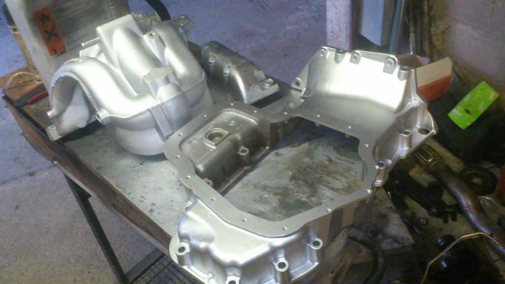

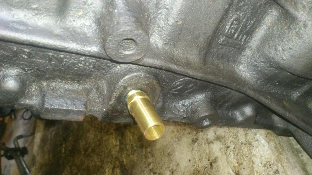

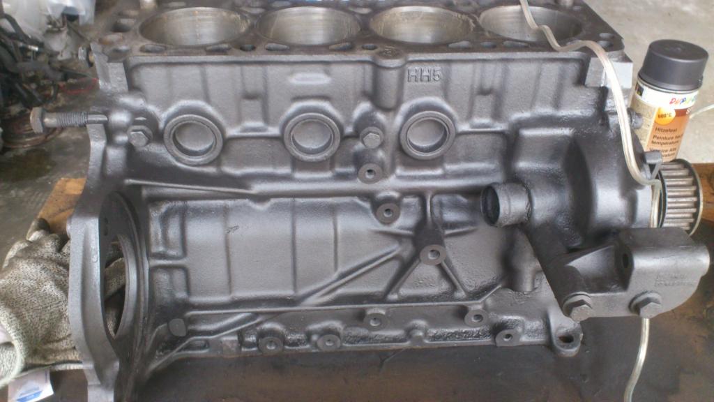

Alors des news , le zafira consommais de l'huile , j'ai changé le CHRA du turbo, mais toujours la même consommation , donc déculassé et la des rayures sur les cylindre
Donc changement du bloc je suis passé à un bas moteur de 20XE (Vectra A 2000) , pistons avec segmentation neuve de C20LET , culasse Z20LET , vilo Z20LET ,Pompe à huile de Z20LET , Bielles Z20LEH , Tôle anti barbotage de XE avec carter de Z20LET

gros chantier Cool
niveau esthetique tu as fait quelque chose?
MessagePosté le: Samedi 08 Février 2014 17:25 Répondre en citantRevenir en haut de page
schneberger a écrit:
...changement du bloc je suis passé à un bas moteur de 20XE (Vectra A 2000) , pistons avec segmentation neuve de C20LET , culasse Z20LET , vilo Z20LET ,Pompe à huile de Z20LET , Bielles Z20LEH , Tôle anti barbotage de XE avec carter de Z20LET
C'est déjà une prépa ça? Tu as un gain avec ça?
MessagePosté le: Samedi 08 Février 2014 17:31 Répondre en citantRevenir en haut de page
Une prepa comme ça non , une fiabilisation plutot Wink
