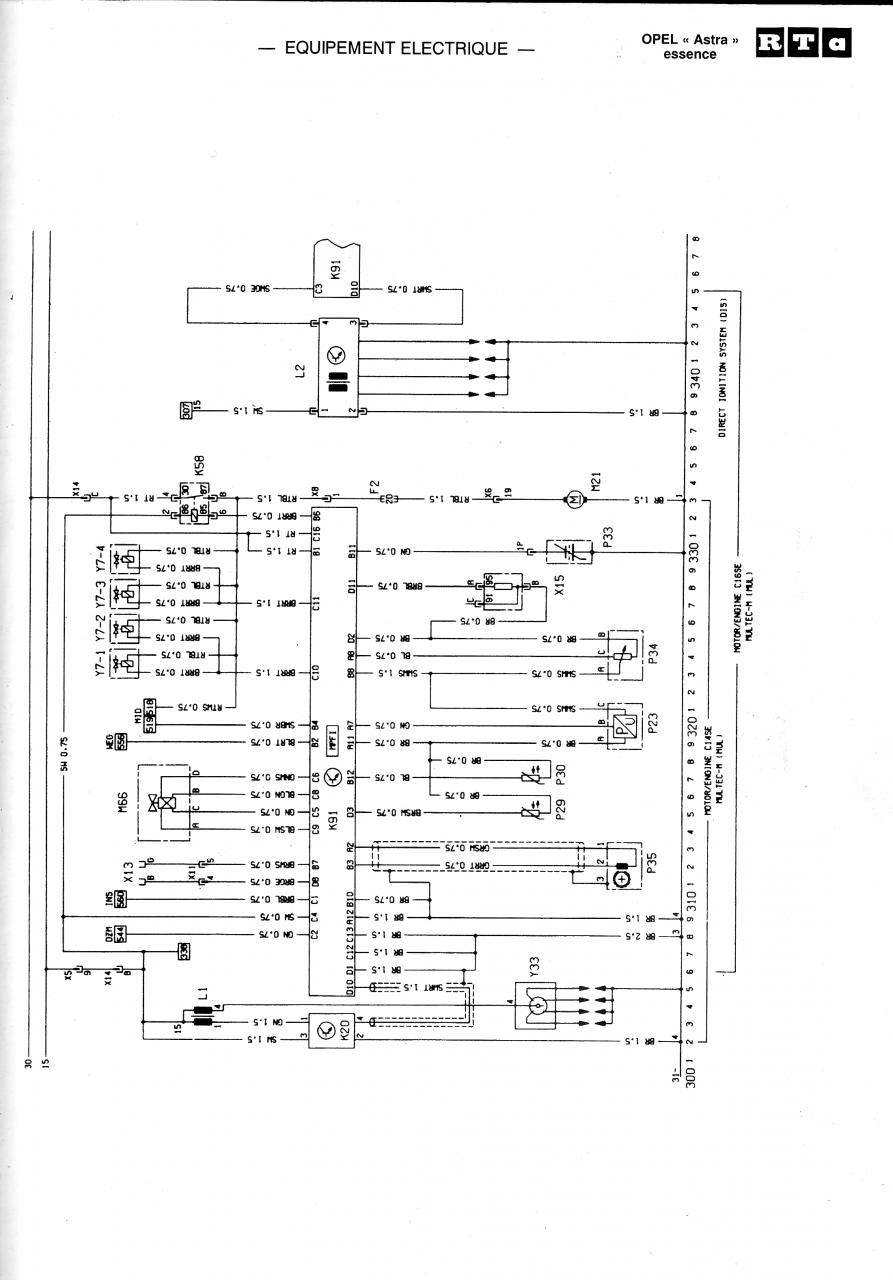

Edit 22h53:
voici en pièce jointe le schéma électrique du C16SE d'astra (je suppose qu'il est identique sur la corsa)
cela peut peut être t'aider

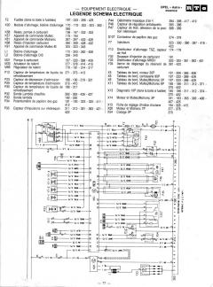

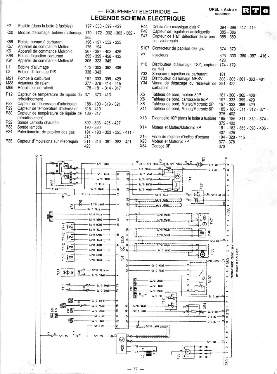

et ça c'est la legende du schéma avec en bonus le schéma du C20XE:
