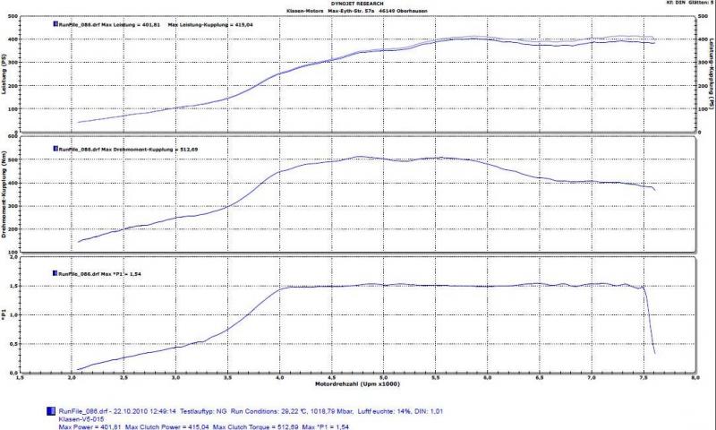

Bravo Franck belle courbe!!! Super Super
Vivement une vidéo!! Rolling Eyes

Franck,tu as toujours l'OB?
Hotwheels16
MessagePosté le: Lundi 01 Novembre 2010 11:03 Répondre en citantRevenir en haut de page
Non, je n'ai pas d'Over Boost.
sur la courbe tu vois très bien 1.5 bar de 4000 à 7500 T/min

Ok je l'ai retourner dans tous les sens et je viens juste de comprendre.
La courbe en bas est celle de la pression de turbo,c'est la première fois que je vois ça.
merci pour la précision.
Hotwheels16
MessagePosté le: Mardi 02 Novembre 2010 11:57 Répondre en citantRevenir en haut de page
P1 est la pression de Turbo Wink
