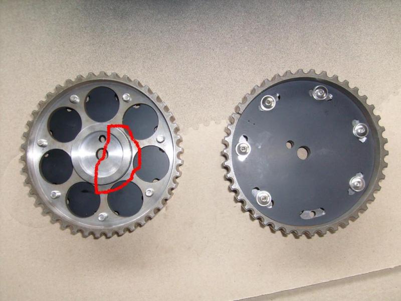

eh bien vous avez tous faux Laughing Laughing
se sont de vrai poulies réglable, voir mon post à ce sujet:
http://forum.blitz-gsi.com/viewtopic.php?t=23674&highlight=poulies+r%E9glable
MessagePosté le: Mardi 13 Septembre 2011 13:21 Répondre en citantRevenir en haut de page
regardez bien la partie du milieu on vois bien quelle est séparée du tour Rolling Eyes
sauf moi Laughing Laughing
j avais bien raison Wink

c'est bien ce que je pensé, que c'est qu’une impression car il a pas peint le centre coté intérieur!

ah oui pour les poulies, on ne voyais pas vraiment sur les photos... autant pour moi

pour les poulies ,j'ai vu plus simple,les débilas sont des origines avec un simple plateau et des vis comme les tiennent mais la découpe a été effectuer sur la partie la moins large entre chaque grand rond de la poulie d'origine!
et crac!!!!!!!
MessagePosté le: Jeudi 15 Septembre 2011 06:24 Répondre en citantRevenir en haut de page
oui c'est plus simple (est encore, niveau usinage je ne sait pas Rolling Eyes )
mais en faisant sa, ta poulie est moins rigide.

peut tétre moins rigide, mais je pense quelles seront un poil plus lègère

la rigidité et le poids dépende du disque que tu utilise pour faire la modif,c'est tout je pense.
et crac!!!!!!!
MessagePosté le: Jeudi 15 Septembre 2011 15:50 Répondre en citantRevenir en haut de page
exact, cela dépent de la matière utilisée pour ton disque, comme c'est mon père qui ma usiné le disque (à sont travail), il n'avait pas de carbure de tingstène ou du manganèse (c'est un exemple) pour pouvoir les usiner!
ont à privilégier la fiabilité au detriment de la performance --> donc en acier Laughing

et en alu en terme de fiabiliter et poids, sa aurait pu le faire au pas?
MessagePosté le: Jeudi 15 Septembre 2011 20:00 Répondre en citantRevenir en haut de page
en terme de poids cela aurait été mieux, mais en rigiditer j'ai un doute car c'est un metal plus mous
