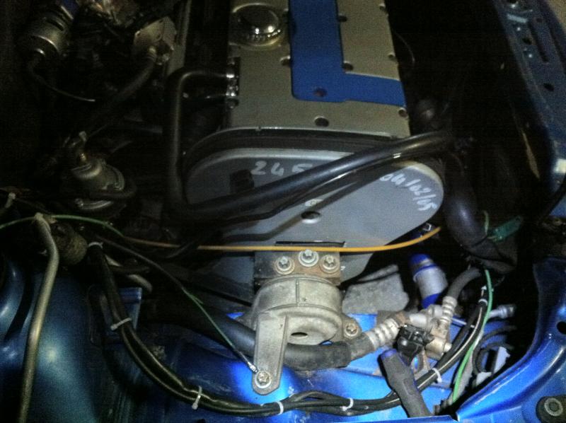

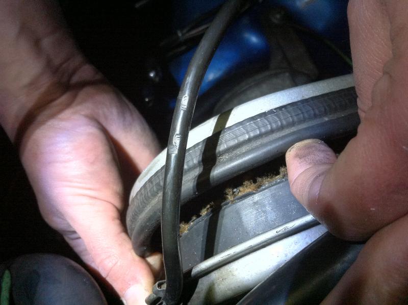

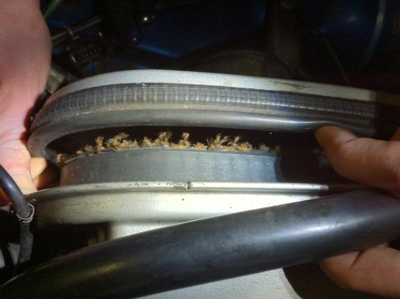

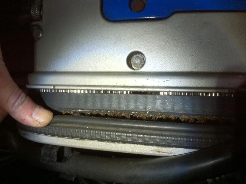

Je viens de démonter et la courroie est déjà en lambeaux.
Du coup c'est un peu plus rentable d'avoir la totale.

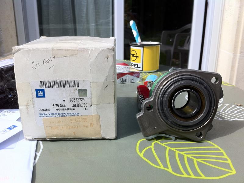

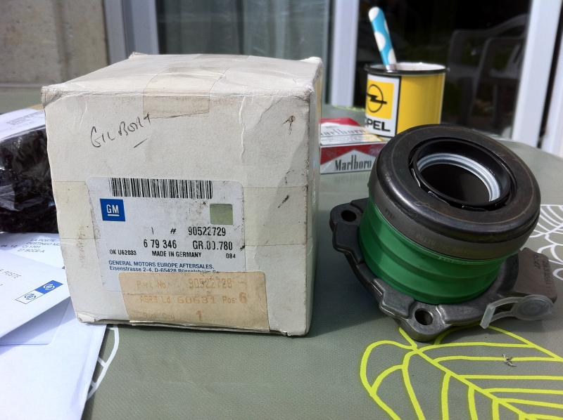

-une butée hydraulique de f18 (vectra B, par exemple)

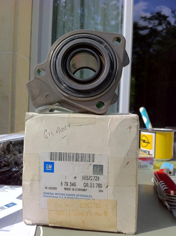

MessagePosté le: Lundi 07 Mai 2012 13:29 Répondre en citantRevenir en haut de page
Bon ba je suis pas passé par toi christian car j'ai pas eu ton sms Confused dommage...
Du coup j'en ai trouvé une sur eBay en cherchant la ref 90522729 et BINGO.
Pour 100€ livrée à la maison. Un jolie butée toute neuve que j'ai reçu ce latin par la poste.

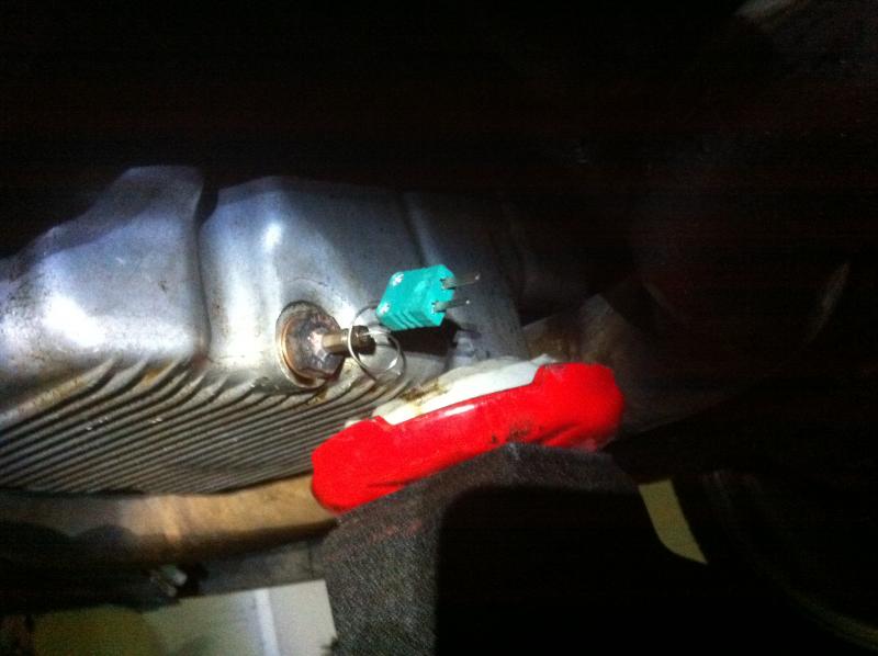

Sinon au passage j'ai monté ma sonde pour la Thuile ça c'est cool, je vais pouvoir savoir si ma ligne me chauffe beaucoup l'huile ou s'il va falloir que je monte la bande thermique comme prévu sur la GSI.
J'ai remarqué que la Thuile diminue vachement quand on met un isolant thermique en alu entre le carter d'huile et la ligne. Déjà fait sur l'Astra GSI et sur circuit j'ai perdu une bonne dizaine de degrés...

Sinon ba comme je vous l'avez dit, la nouvelle courroie de distrib commence déjà à fatiguer du coup on roule plus avec tant que je n'aurai pas monté le nouveau support de distrib.
Voilà pour le moment donc la elle prend pas trop de bornes en ce moment.
