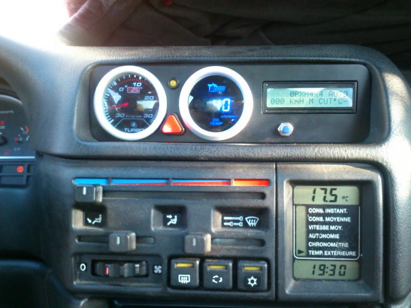

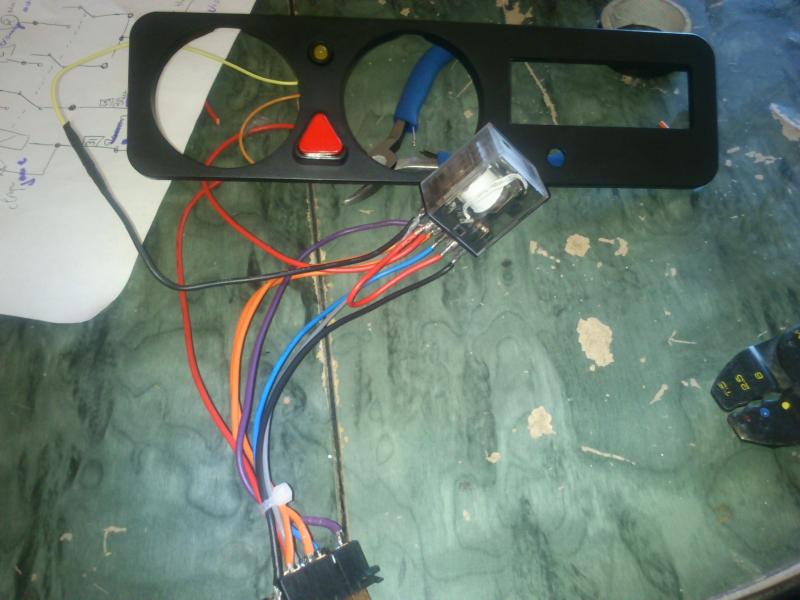

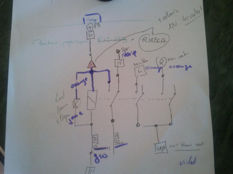

Installation de mon "porte" mano.
Que cela serve à d'autre, pour remplacer le bouton de Warning d'origine :
Il vous faut un interrupteur : exemple triangulaire rouge réf R1826A
Et un relais, 3 contacts.
Voici le schéma électrique, mon brouillon que j'ai pas envie de mettre au propre Embarassed
Les chiffres et lettre dans des cases carrés correspond au fiche du bouton warning d'origine.
Là mon support monté avec le bouton warning, une led 12V clignotante.
Et le harnais "maison" qui remplace le bouton warning. Sur le bas on vois (ce qui reste) d'un bouton warning que j'ai démonté et qui me sert de prise pour les différents fils. Comme çà pas de fils couper et cela reste facile à démonter.
L'ensemble monté, fonctionnel et propre, content de moi sur le coup Very Happy :
Bouton Warning et sa led.
Mano de turbo. (j'ai 1 doute sur son bon fonctionnement ??!!)

MessagePosté le: Lundi 22 Avril 2013 08:32 Répondre en citantRevenir en haut de page
Pas mal Martial, continue de nous faire rêver!!!
A l'occase je vais t'amener la cali lol!!! Laughing Laughing Laughing

MessagePosté le: Lundi 22 Avril 2013 16:21 Répondre en citantRevenir en haut de page
très propre, sans fioriture !!
beau boulot Wink
