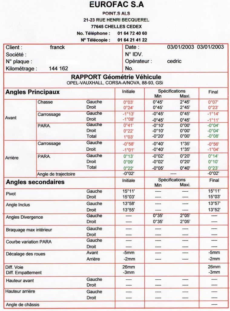

MessagePosté le: Jeudi 28 Novembre 2013 18:58 Répondre en citantRevenir en haut de page
Parallélisme OK
Pesé avec le plein d'essence 904 Kg

Pas de réglage de carrossage ?
MessagePosté le: Jeudi 28 Novembre 2013 19:36 Répondre en citantRevenir en haut de page
Non, car je ne savais pas quel valeur mettre et puis je vais bientôt changer amortisseurs et ressorts.
