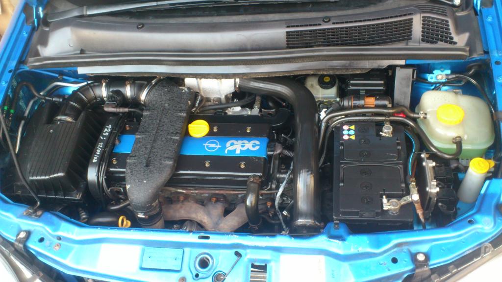

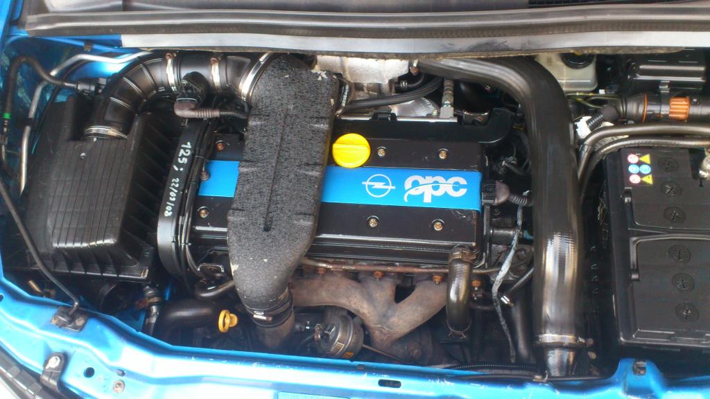

Petites photos du bloc dans la caisse :

Dimanche 23 Février 2014 13:28 |
Put... La classe
_________________ Z20LET FOREVER |
Dimanche 23 Février 2014 13:47 |
Beau taff.
Dimanche 23 Février 2014 18:17 |
Nickel!

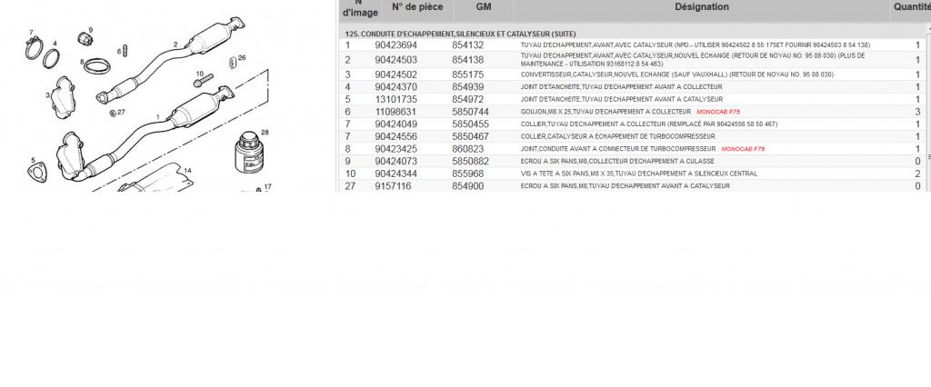

Petite question , j'ai une fuite à l'echappement au niveau du turbo , il y à bien un joint au niveau du V-band entre le turbo et pré-cata?car j'avais déjà une fuite avant et pas de joint à se niveau.......

| schneberger a écrit: | Merci merci , prochaine étape c'est débimetre en 80 et changement de la boite à aire... | Si tu cherches, j'ai un débimètre 80 à vendre.
Oui il y a un joint.
Lundi 24 Février 2014 07:40 |
non, pas de joint pour le V-Band !

Sur? en cherchant hier j'ai trouvé cela :
Et le 4 à l'aire d'etre une joint?
_________________ OPEL THE BEST FUCK THE REST!!!! |
Lundi 24 Février 2014 14:22 |
oui il a bien un joint

Je confirme il y'a un joint en metal !!
