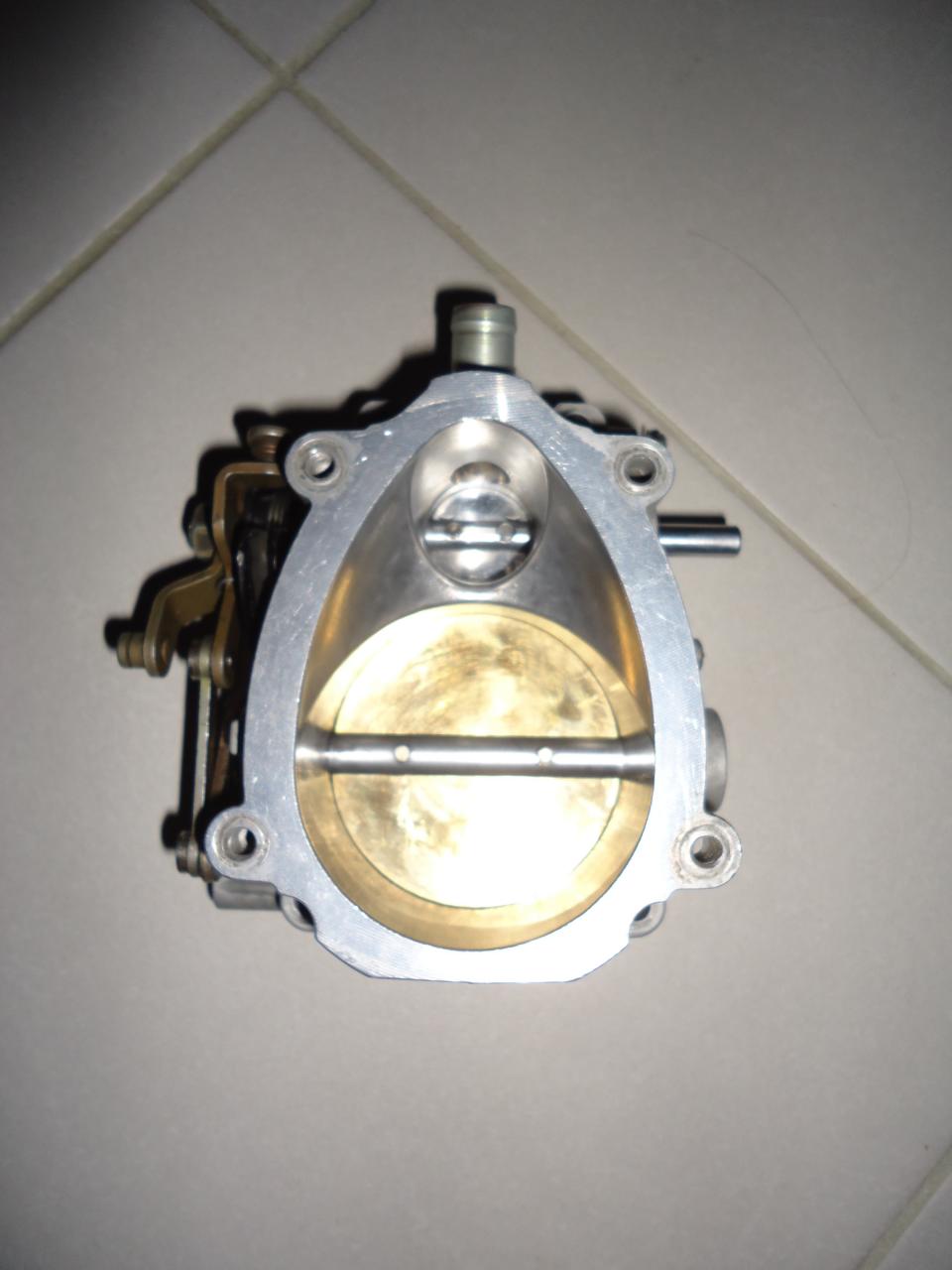

Propre le papillon ça ne peut lui faire que du bien
Mardi 05 Août 2014 06:25 |
@ juGSI16V: le mano de pression d'essence qui est sur ta rampe est fixé en permanence ou juste pour les réglages?
Mardi 05 Août 2014 07:25 |
T'as mis un adaptateur? Car le pas de vis des mano de pression d'essence est super fin!

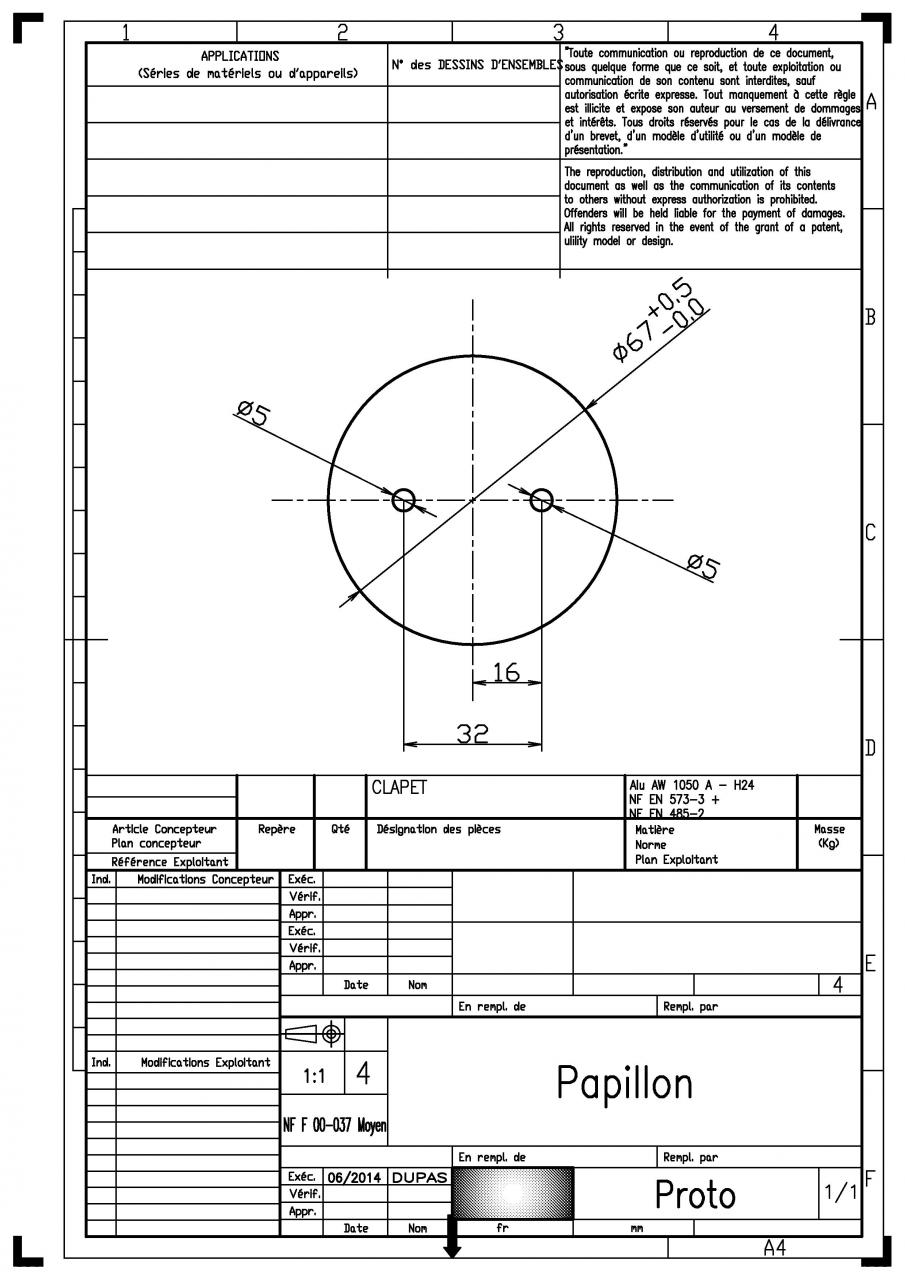

bah vu qu'il roule en opel il lui faut un taf ou il peut dépasser les 300 km
blague a part tu as un ralentit élevé si ton papillon reste ouvert donc il ne doit pas etres parfaitement étanche en position zéro
Vendredi 15 Août 2014 08:55 |
ton ralenti et haut a cause du mauvais usinage ?
tu l as bien mis en position zéro car d origine la fermeture du papillon et un peu incliné ...
sinon tu peux joué en reduisant l arrivé d air du regul de ralenti
