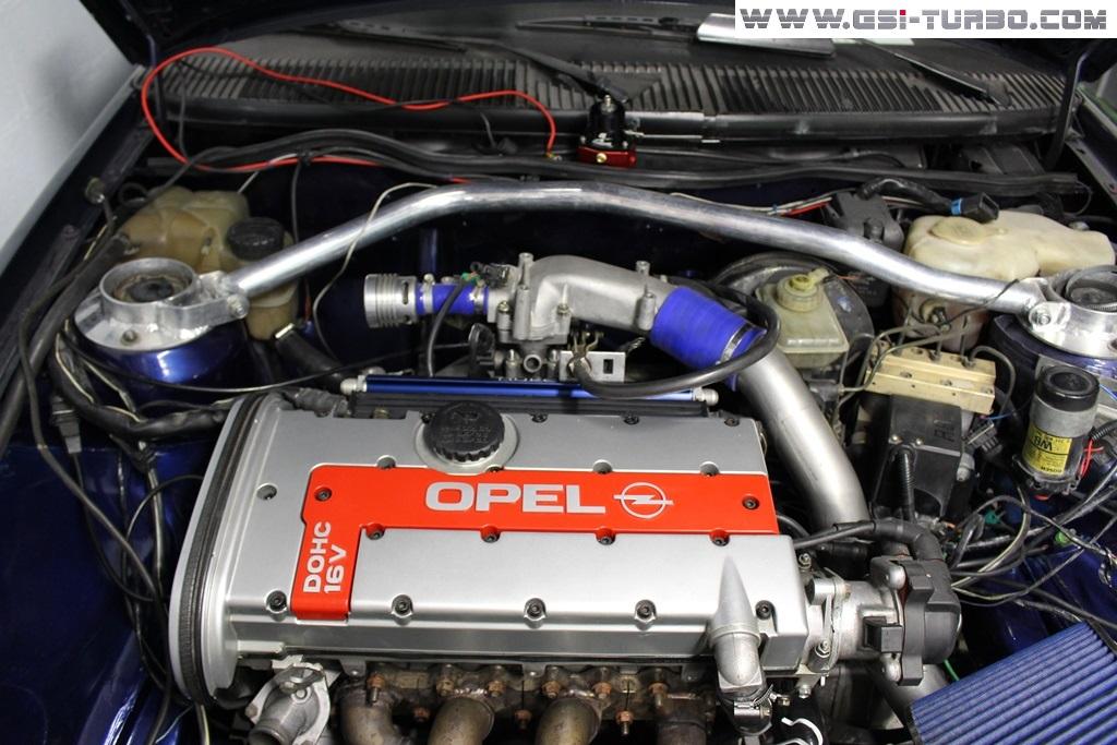

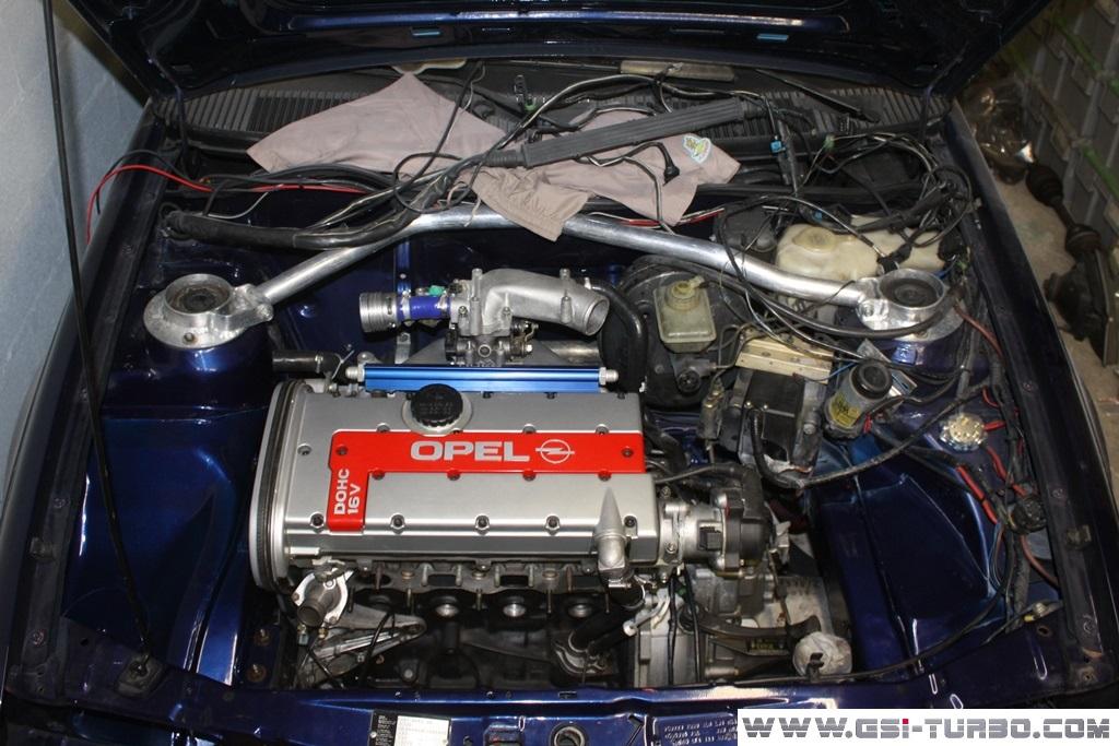

C'est les GSI DAY'S et le meeting de Mitch qui m'ont motivé.

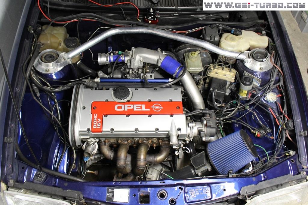

Tu montes juste le collecteur? Ou tu pose la kms au passage?
Lundi 23 Mars 2015 13:02 |
Que le colecteur EDS et le circuit d'essence.
Avec les consomables disbution, embrayge et joints.
La gestion KMS plutard...

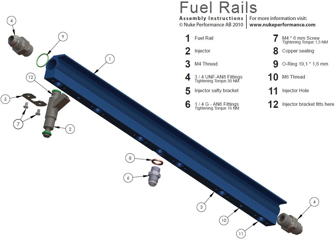

Reste encore a acheter.
2 raccords pour la rampe à essence Dash 8-90° - ( 3/4-16 UNF )
2 raccords pour le régulateur Aeromotive 13101
Et voire, si je peux installer une valve de rampe OPEL sur le régulateur Aeromotive.

Pourquoi mettre une valve?

Pour mesurer la pression d'essence comme sur une rampe d'origine.

Pose le mano avec T sur l'arrivée de carburant ou avant le régulateur de pression, voir sur le régulateur si c'est prevu.
Mardi 24 Mars 2015 07:35 |
Je peux monter aussi un mano fixe au milieu de ma rampe, à réfléchir.

| GSITURBO16 a écrit: | | Je peux monter aussi un mano fixe au milieu de ma rampe, à réfléchir. |
perso, j'éviterais, il risque de se barrer avec les vibrations.
ou alors juste un capteurs de pression (bien collé au Loctite 577) avec un mano electrique à l'intérieur.
Mardi 24 Mars 2015 14:18 |
Je vais monter un manomètre glycérine vissé en permanent sur mon régulateur.
