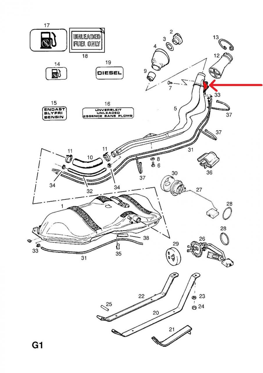

petit soucis sur la GSI, en ce moment elle ratatouille pas mal a tout les régimes,
de plus quand j'ouvre mon reservoir, j'ai un gros bruit (pression /depression?)
hier soir, j'ai démonté toute la goulotte de remplissage et de mise à l'air du réservoir.
je suis tombé sur ça:
a quoi cela sert-il?(fleche rouge).
sachant que quand ont le secou, ont entend quelquechose se balader dedans (bille?)
du coup, j'ai soufflé a la bouche dans tout les tuyaux, (sortit pompe, remplissage, mise a l'air, recyclage vapeur, etc...)
"apparement", rien de bouché.
j'ai pris la route ce matin, pas de souci. a midi je commencé a voir le fond du réservoir (en dessous du quart) et rebelote.
j'ai remis de l'essence et cela est toujours pareil.
avez-vous une idée du problème?

| nathalex24 a écrit: | | Regarde si tu n'a pas un tuyau en plastique rigide qui va du réservoir au canister qui serai fondu par l'échappement ou tt simplement boucher...Ou alors vois si ton canister n'est pas bouché |
ok je vais regarder ce point la.
par contre entre le réservoir et le canister il y a le filtre a charbon, peut-il se boucher?
| isma_8 a écrit: | | Tu n'as pas de souci de claquement intempestif du pistolet quand tu remets de l'essence par hasard? |
non, pourquoi?
Je me pose aussi la question sur la fonction du tuyau qui sort de la pièce rouge (schéma ci-dessus),
qui contourne le réservoir par la gauche et qui atterris juste à coté du filtre à essence, puis il part en tuyau rigide jusqu'au filtre à charbon.

Juste pour info la pièce d'on tu parle (qui fait un bruit genre il y a une bille dedans)
c'est un système de sécurité qui empêche l'essence de couler si la voiture se retourne
