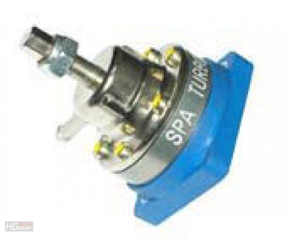

Puis, allez savoir pourquoi, je regarde mon mano de pression d'essence.
il m'affiche 5 bars Shocked
je me dit donc, il faut re-régler.
je démarre, je débranche ma durite, je desserre l’écrou et je dévisse la vis de réglage,
le pression descend 4,5 bars, 4 bars, puis la, plus rien, impossible de descendre en dessous des 4 bars.
je coupe le moteur, j'enlève carrément la vis,
et la, impossible de bouger la membrane à l’intérieur, comme si c'été grippé.
donc le régulateur Vmax, aura tenu 2 ans....
je vais donc me tourner vers un aeromotive ou ça:
qu'en pensez vous?
MessagePosté le: Mardi 23 Septembre 2014 19:52 Répondre en citantRevenir en haut de page
Si t'avais un Vmax ceci explique cela sinon un origine retaré y'a rien de plus fiable et sur un atmo ça suffit plus que largement
Blitz powaaaa!!!!
MessagePosté le: Mardi 23 Septembre 2014 20:02 Répondre en citantRevenir en haut de page
a la rigueur, pour le prix d'un aeromotive ou HG,
je prend un Mtech:
http://www.mathijssentechnics.nl/?View=page&part_id=740001&hid=1155&lhid=&lvid=&mid=183
MessagePosté le: Jeudi 06 Novembre 2014 18:55 Répondre en citantRevenir en haut de page
bon ben retour à la casse départ Sad
au moins, le changement de régulateur m’évitera une futur panne.
