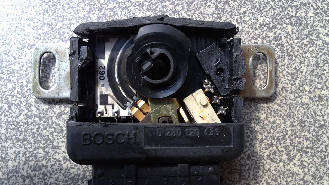

MessagePosté le: Vendredi 21 Octobre 2016 19:31 Répondre en citantRevenir en haut de page
je peux te répondre pour le capteur de cliquetis et le capteur papillon:
cliquetis:
détecte le cliquetis, le calculateur corrige en ajoutant de l'essence.
en cas de capteur défaillant(ou sont faisceau), le calculateur enrichie préventivement. (une de mes pannes)
capteur papillon:
j'en ai déjà ouvert un, il a 2 pistes rhéostatique, et un petit contacteur:
je peux si tu veux, te scanner ma RTA d'Astra, avec toutes les valeurs ohmique de chaque capteur, afin de tester Wink

MessagePosté le: Vendredi 21 Octobre 2016 21:21 Répondre en citantRevenir en haut de page
Mitch a écrit:
Pour les valeurs du papillon je veux bien.
Voila mon bon m'sieur:
