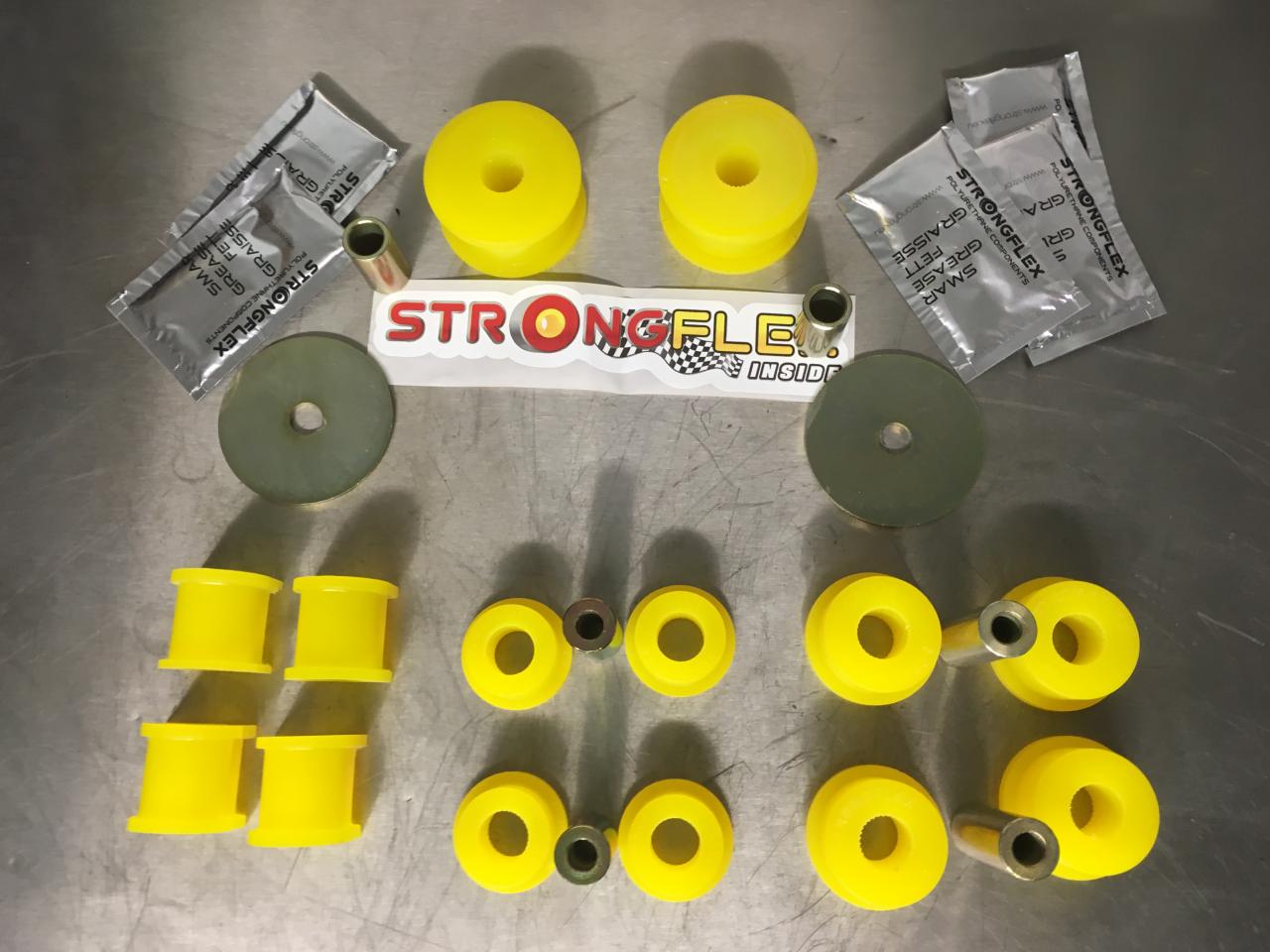

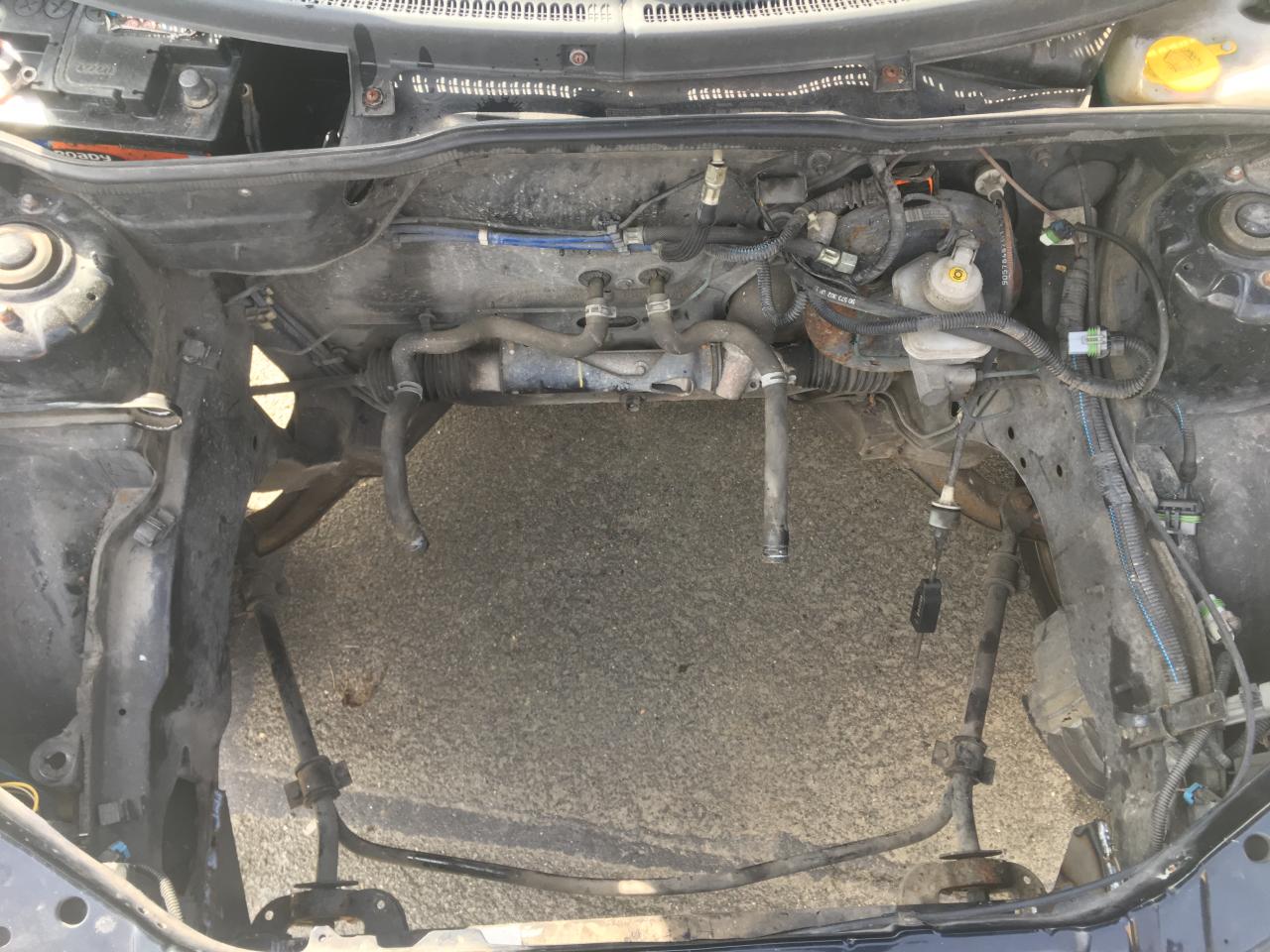

Les pièces pour le chassis de la coco.

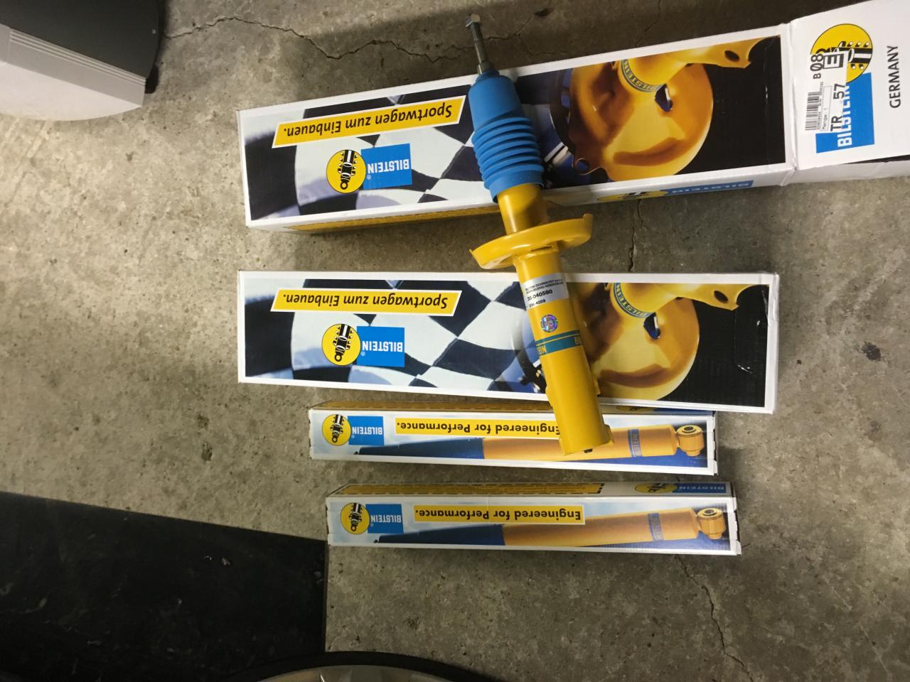

Kit StrongFlex Jaune
Amortisseurs B6

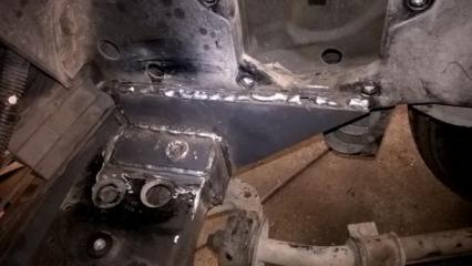

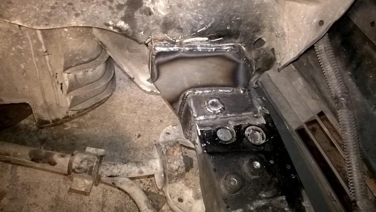

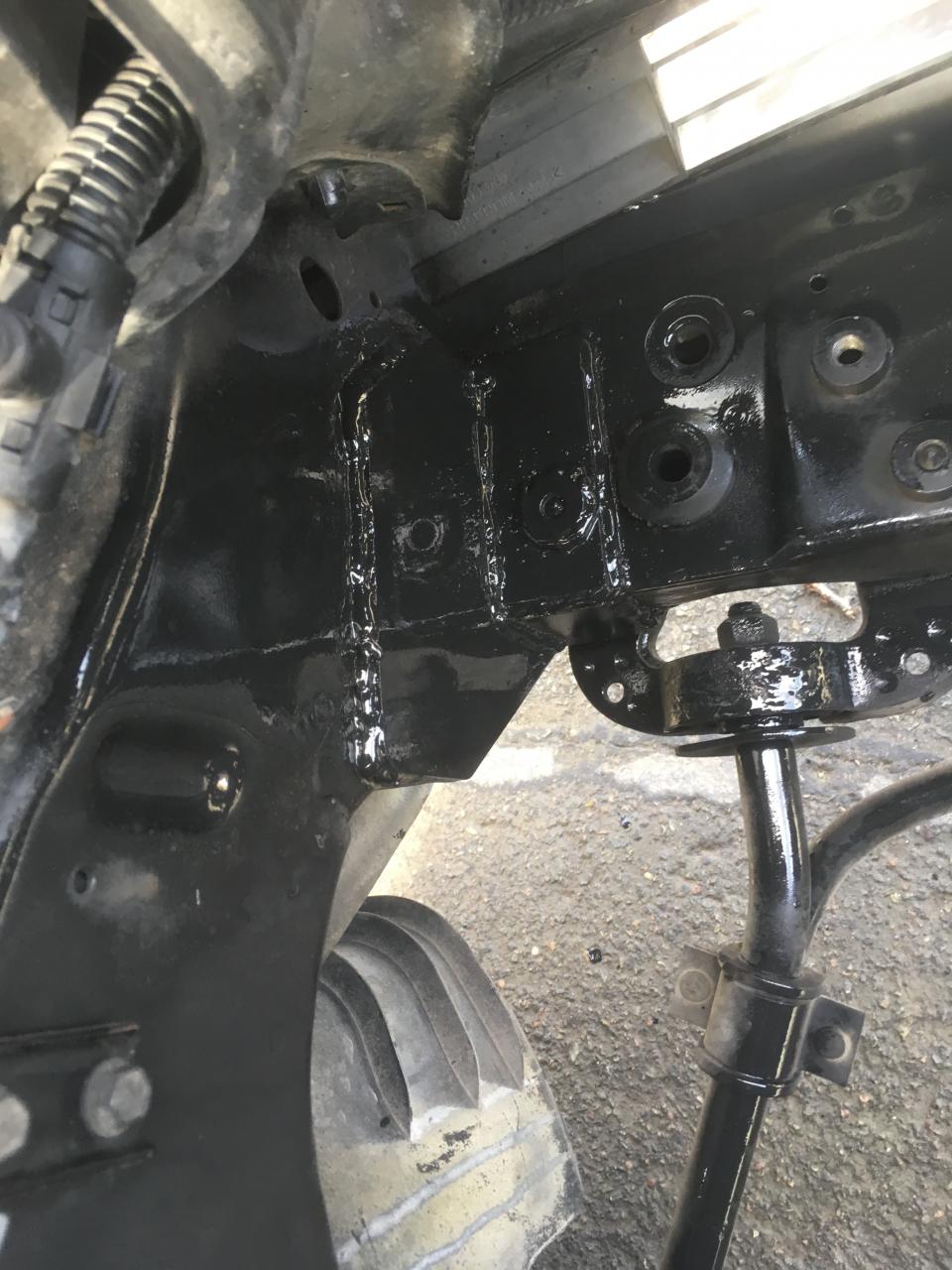

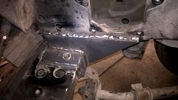

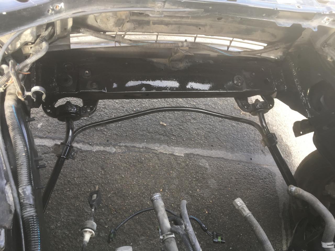

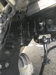

Soudage des plaques de renfort par Jean MPC

Jeudi 09 Mars 2017 08:36 |
Le poste était un peu juste non?
Il manque un peu d'intensité dans le bain de fusion la...
C'est pas trop grave dans l'absolu normalement.

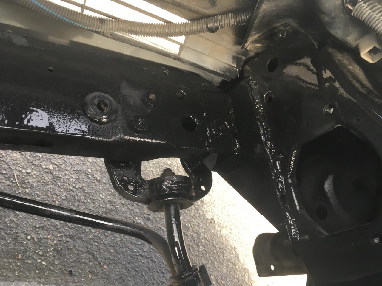

Un peu de peinture dans le compartiment moteur.

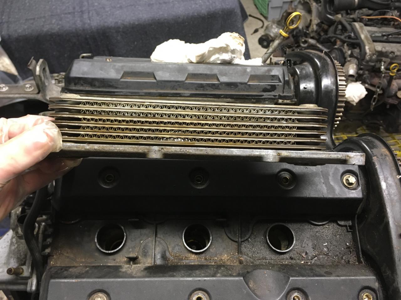

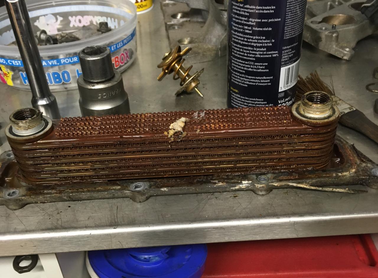

Changement du radiateur d'huile

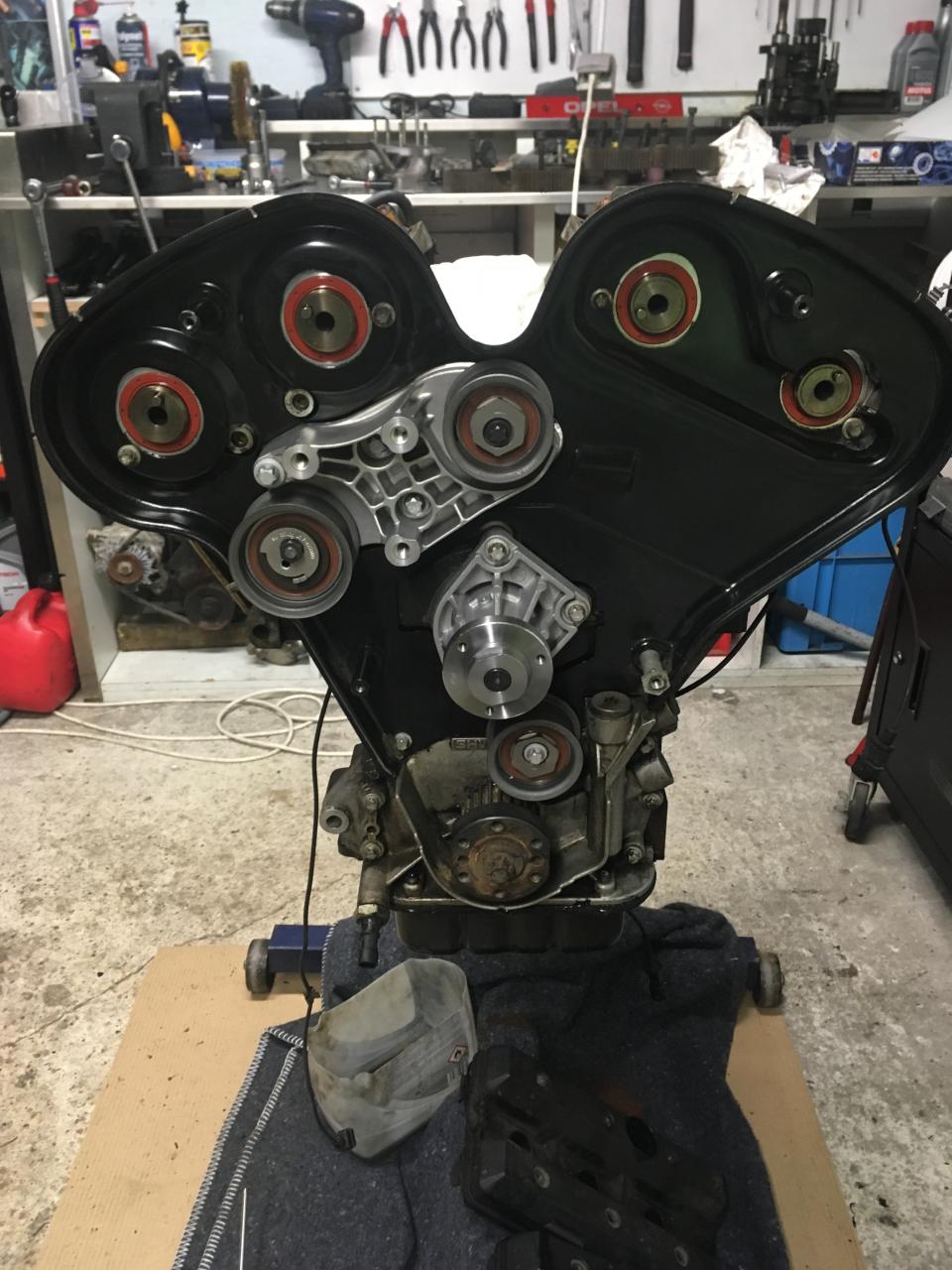

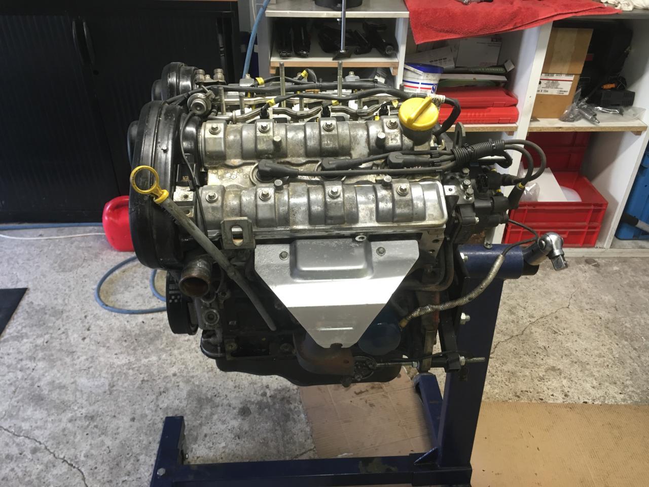

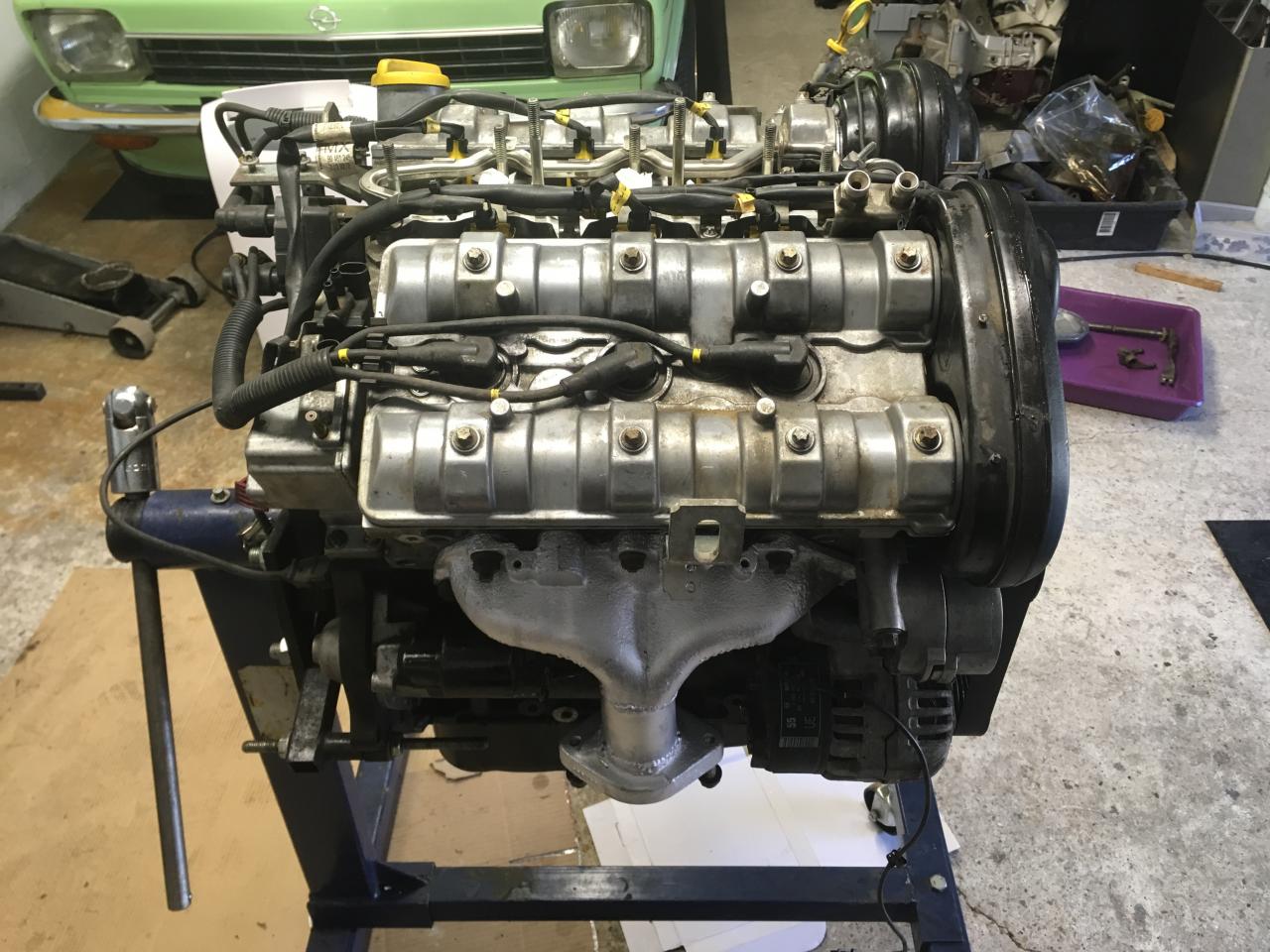

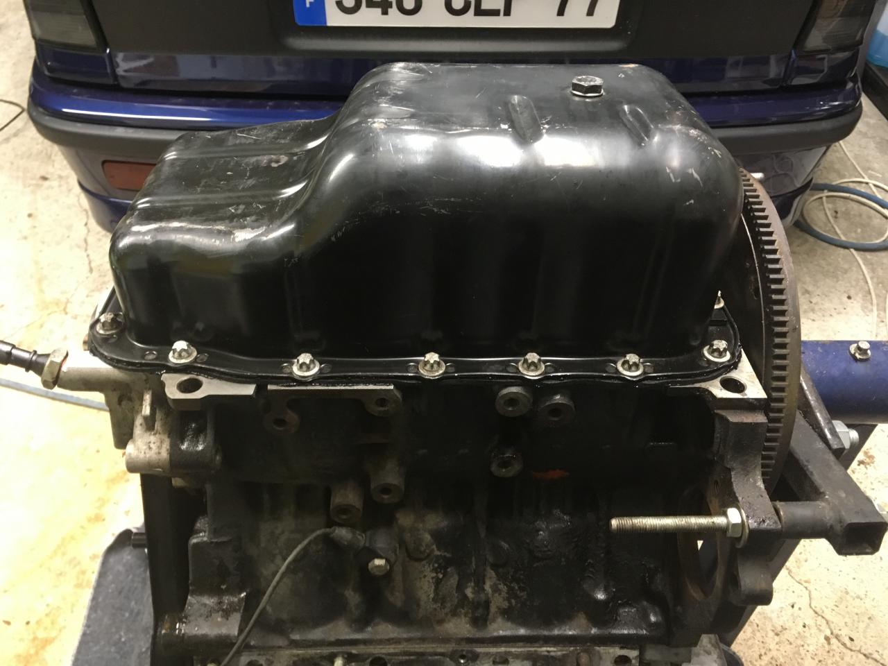

Changement du joint de crépine et du carter d'huile.

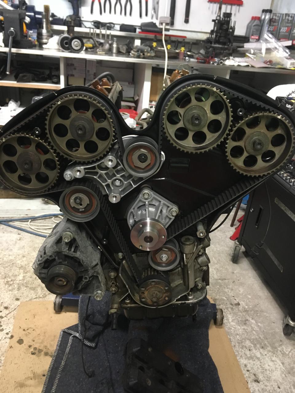

Changement des joints spy d'aac et du kit distribution + pompe à eau.
Mise en place de l'alternateur du moteur 1.0 12v

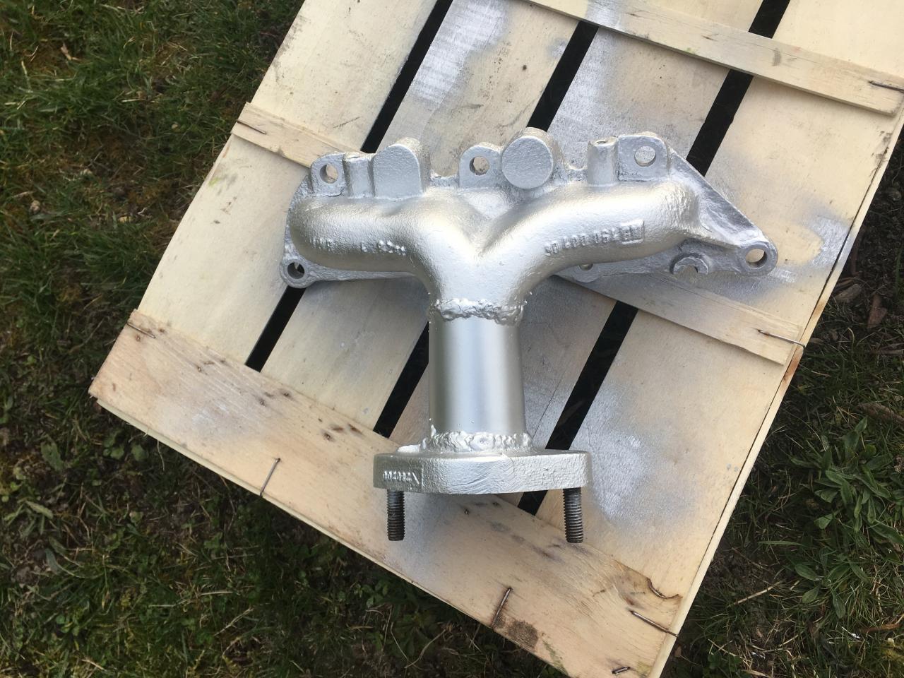

Encore de la peinture, sur le collecteur du derrière.

Mardi 14 Mars 2017 11:16 |
c'est pas un peu petit un alternateur du moteur 1 Litre sur un moulin de 3 Litres de cylindrer ??
Il va avoir chaud au fesse ton alternateur

Mardi 14 Mars 2017 12:20 |
Il va prendre les tours comme jamais celui la

fabien95
Inscrit le: 27 Fév 2017
Messages: 25
Voiture: ça dépend
Mardi 14 Mars 2017 13:51 |
Non ça devrait aller
On récupère juste la poulie du X30XE pour la courroie (une dent en plus que la poulie du X10XE) sinon ça monte en lieu et place... et c'est suffisant pour la batterie que l'on mets.
Comme dit Franck, on ne rajoute pas la clim

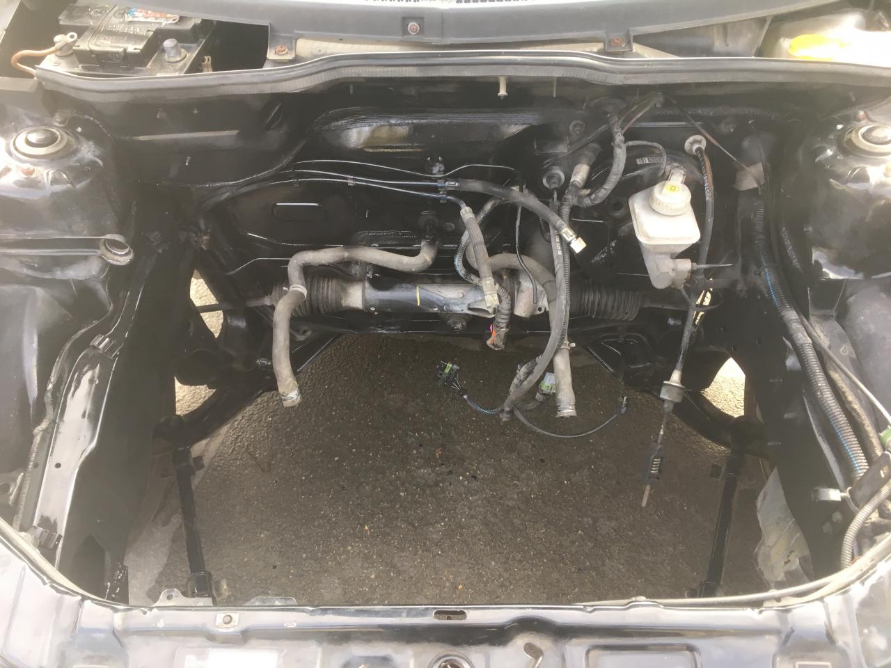

C'est le collecteur echappement en fonte que tu as coupé et soudé ?
Mardi 14 Mars 2017 19:20 |
pour pas touché la crémaillère .
_________________ "IL ne faut pas avoir peur des chevaux sous le capot, mais de l'âne derriere le volant" |

Au top! Ça avance plutôt bien ! Bien vu le coup du radiateur! Je me demandais si c'était bien de le laisser la ou il est ou boucher la plaque et en mettre un en façade serait mieux?

Flo sur la corsa, il n'y a pas trop de place

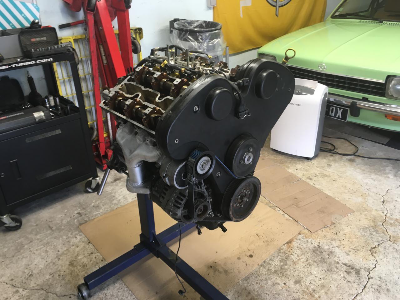

Le remontage continu.

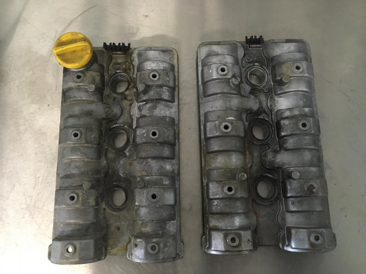

Couvre culasse en alu de X25XE

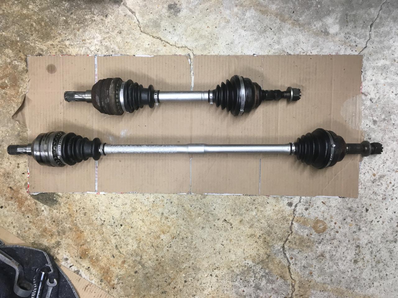

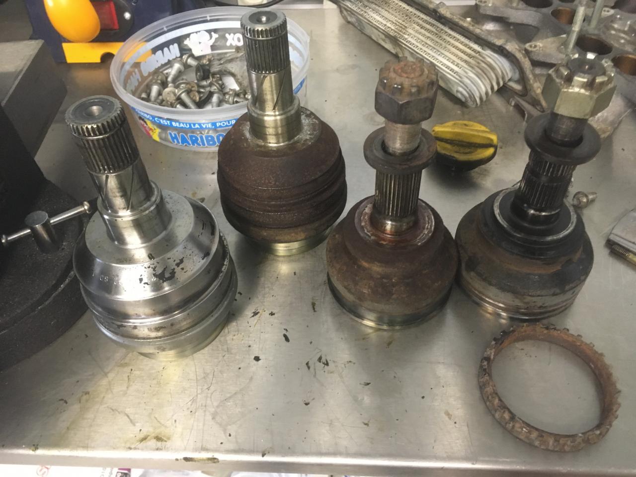

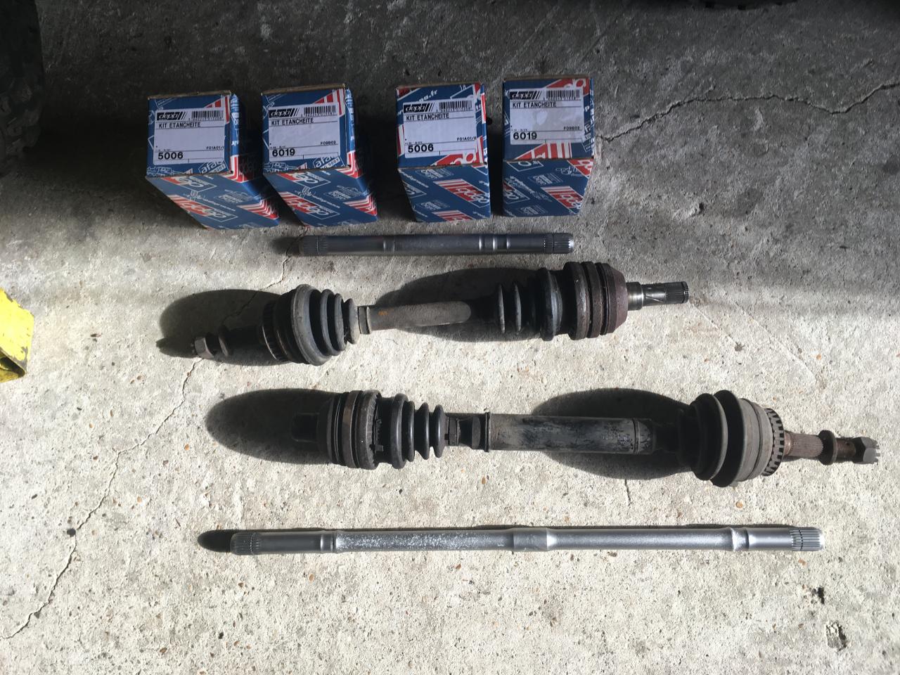

Opération Cardans
flopix
Inscrit le: 30 Mai 2013
Messages: 289
Mercredi 15 Mars 2017 16:35 |
Oui je me doute pour la corsa, mais c'était pour ma culture perso Lol.
Pas mal les caches alu! Pièces que t'avais en stock? (J'en cherche lol)
Ça devrait plus tarder à être monté tout ça !
