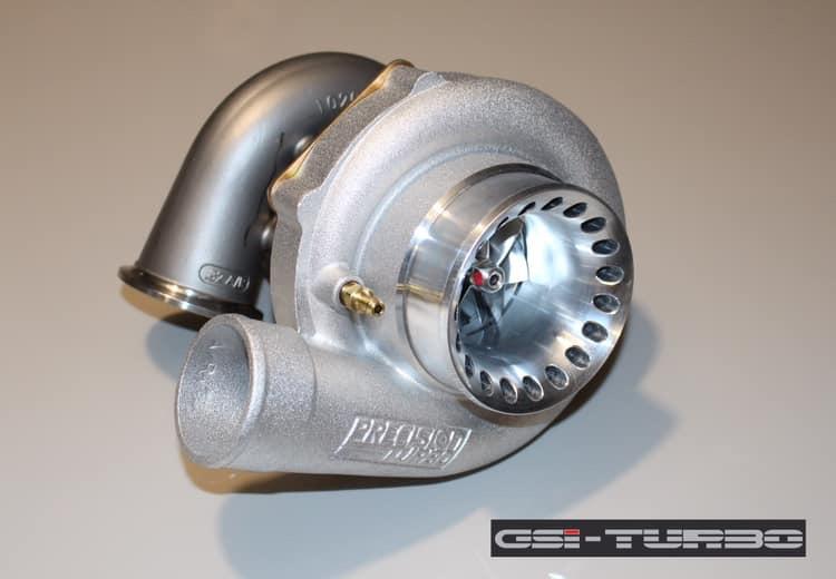

J'ai fais un aller/retour chez WKT pour changer les pignons de ma pompe à huile par un acier plus solide. Acheté un turbo Precision Turbo GEN2 PT6466 CEA BB et embrayage bi-disques avec volant moteur 3.5 Kg.

D’accord , qu’elle utilisation du joujou ? 400M ?
MessagePosté le: Mercredi 13 Mars 2019 08:19 Répondre en citantRevenir en haut de page
Sa équivaut à quoi comme turbo ? K06, Gt 40?

MessagePosté le: Mercredi 13 Mars 2019 08:42 Répondre en citantRevenir en haut de page
Utilisation, comme ces derrières années.
Mode soft pour la route et les grands circuits.
Mode vénère pour les 1000 mètres DA.

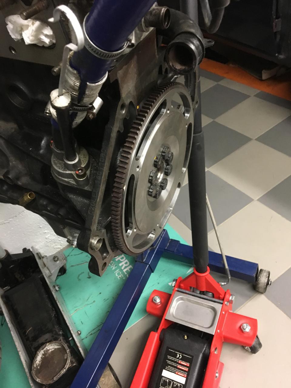

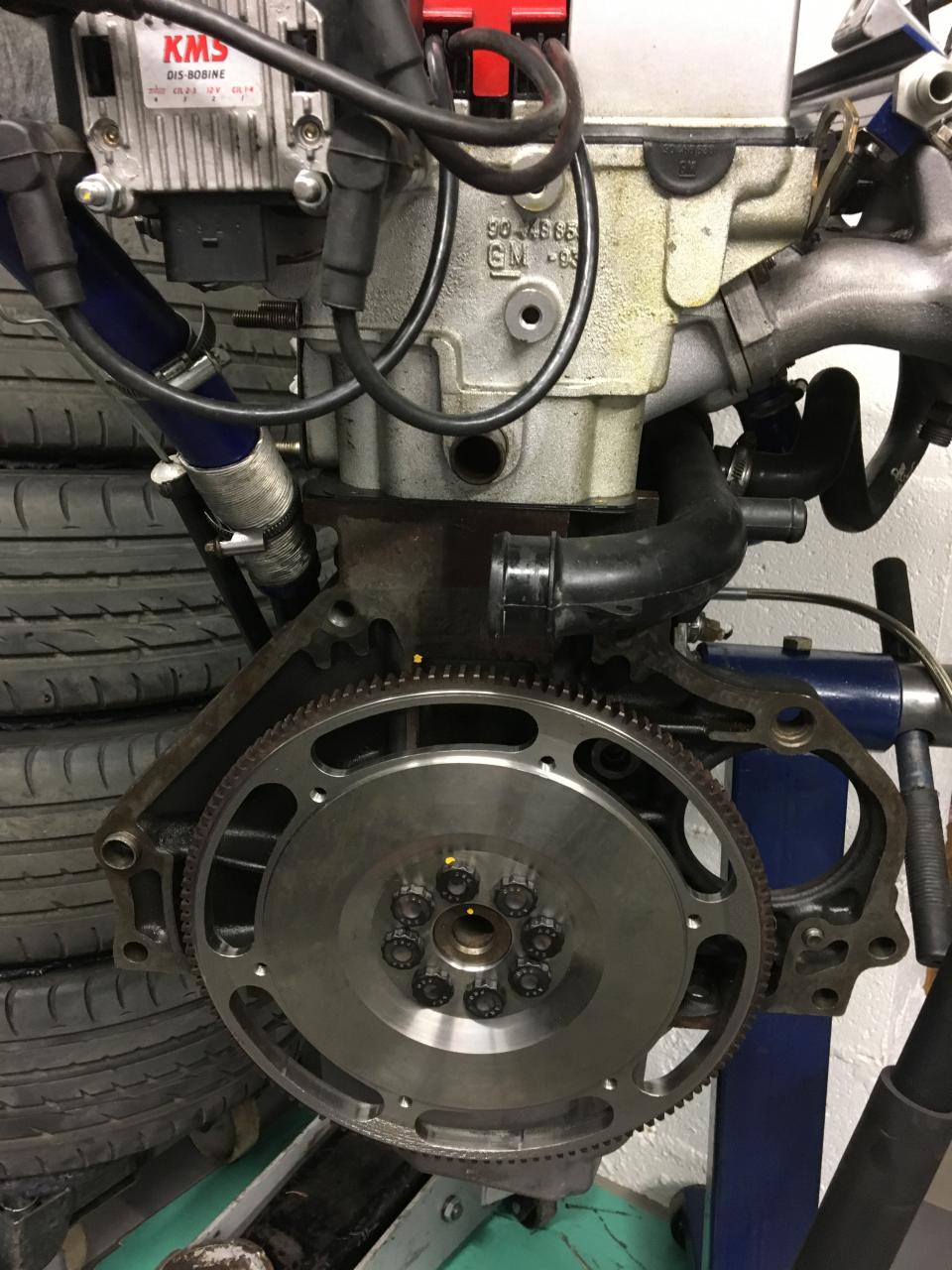

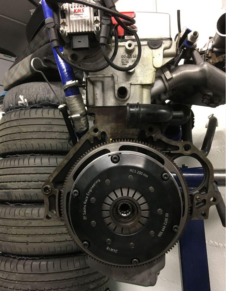

Voici mon volant moteur, je pèserai l'embrayage complet.
MessagePosté le: Mercredi 13 Mars 2019 08:43 Répondre en citantRevenir en haut de page
GT40

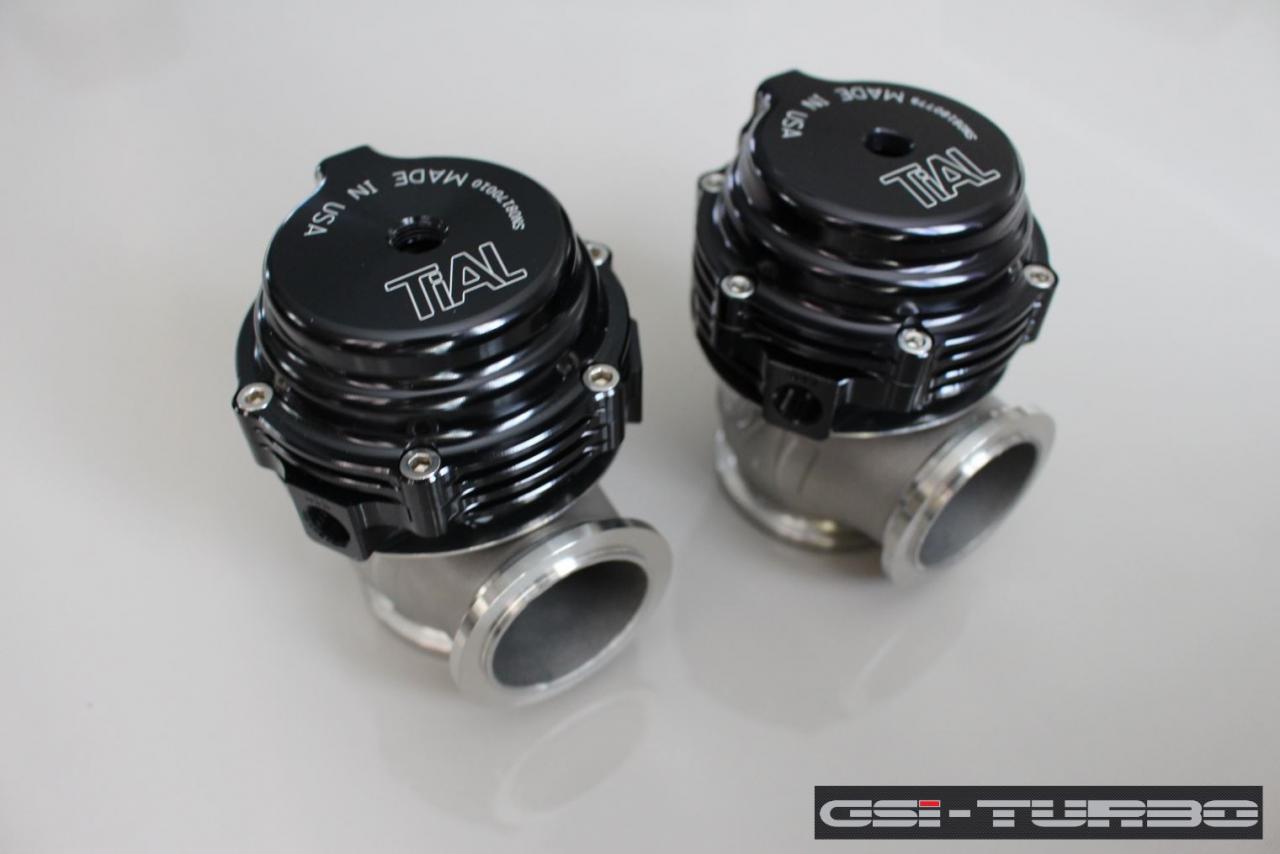

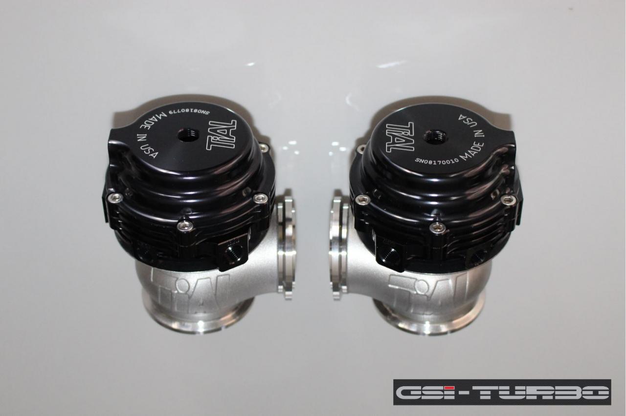

Présentation des sœurs jumelles.
Wastegates Tial MV-S 76mm Razz

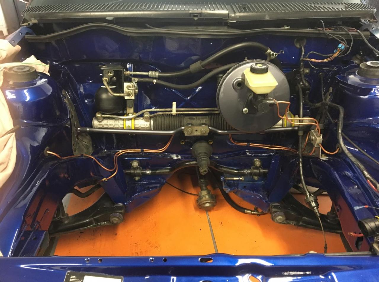

MessagePosté le: Lundi 18 Mars 2019 15:01 Répondre en citantRevenir en haut de page

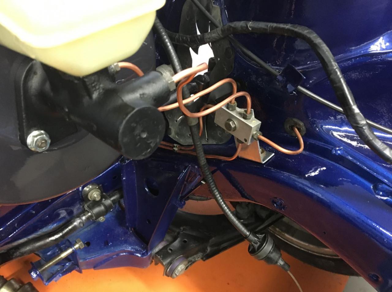

Plomberie du weekend.
Suppression du bloc ABS et nouveau circuit de frein.

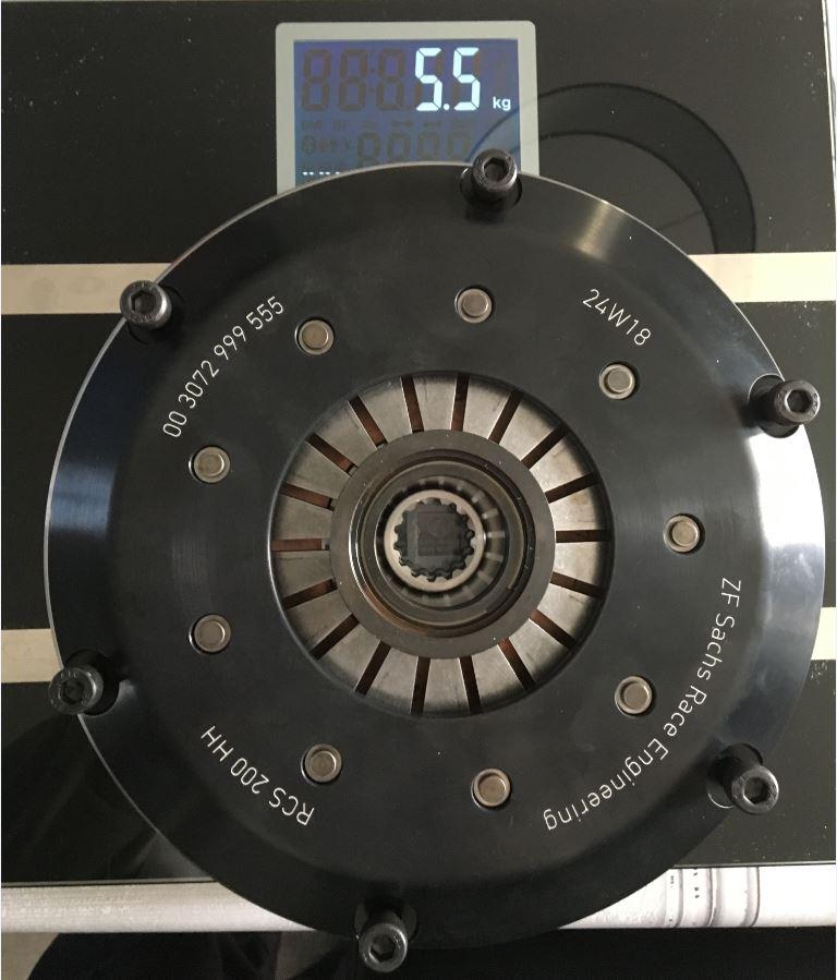

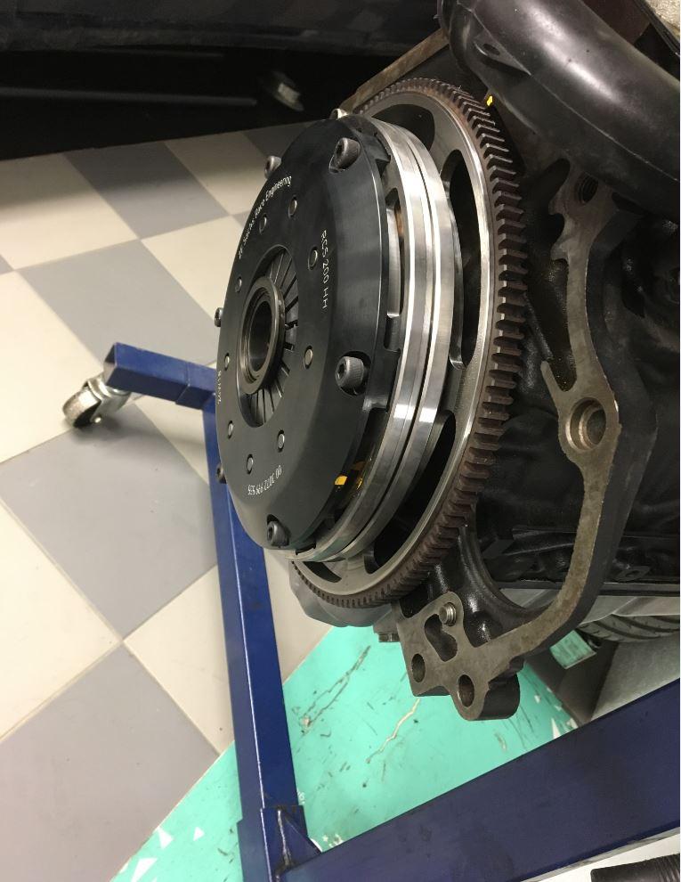

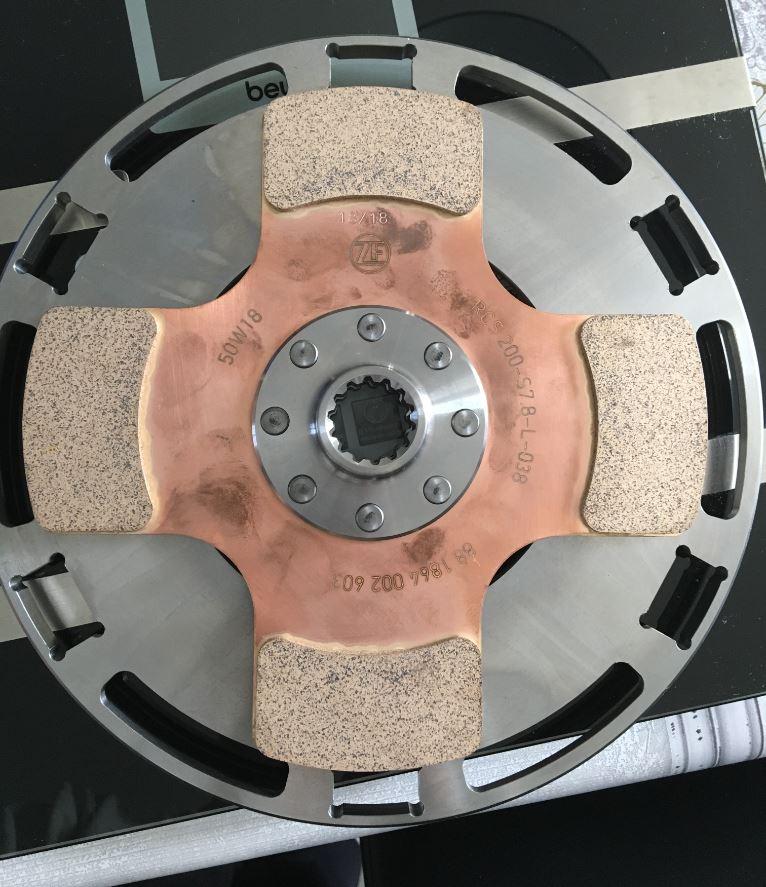

Photo de l'embrayage Bi-Disque.
MessagePosté le: Mardi 19 Mars 2019 14:16 Répondre en citantRevenir en haut de page
Impressionnant l'embrayage Shocked

commence a bien musclé ton genou gauche !
depuis 2004 j ai mon volant moteur 3,5kg sur la 16R et j ai toujours dit c est une bonne acquisition !
Depuis le montage de mon Turbo EFR 7163 , j ai eu un bruit chelou dans la boite , puis démontage et j ai constaté tout les vices qui tienne l embrayage étaient dessérés , donc serré a nouveau avec du loctite , je te conseille d en faire autant !
