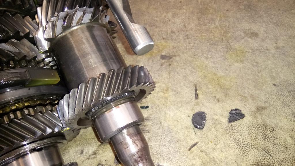

Merci les amis,
1° je sais pourquoi ma boite à casser --> un bout d'aimant est passer entre les pinions Shocked Shocked Shocked,
et j'ai retrouvé les morceaux collés au pignon de marche arrière

non, l'aimant qui est emprisonné dans le carter
j'ai retrouvé les bouts, et après avoir jouer au puzzle, il est cassé en 2.Shocked
ce n'est pas au démontage qu'il c'est cassé
par contre, grosse déception, ma boite d'avance na pas le pont court, je retourne sur un pont de 3.55 Crying or Very sad

Voila le fautif
