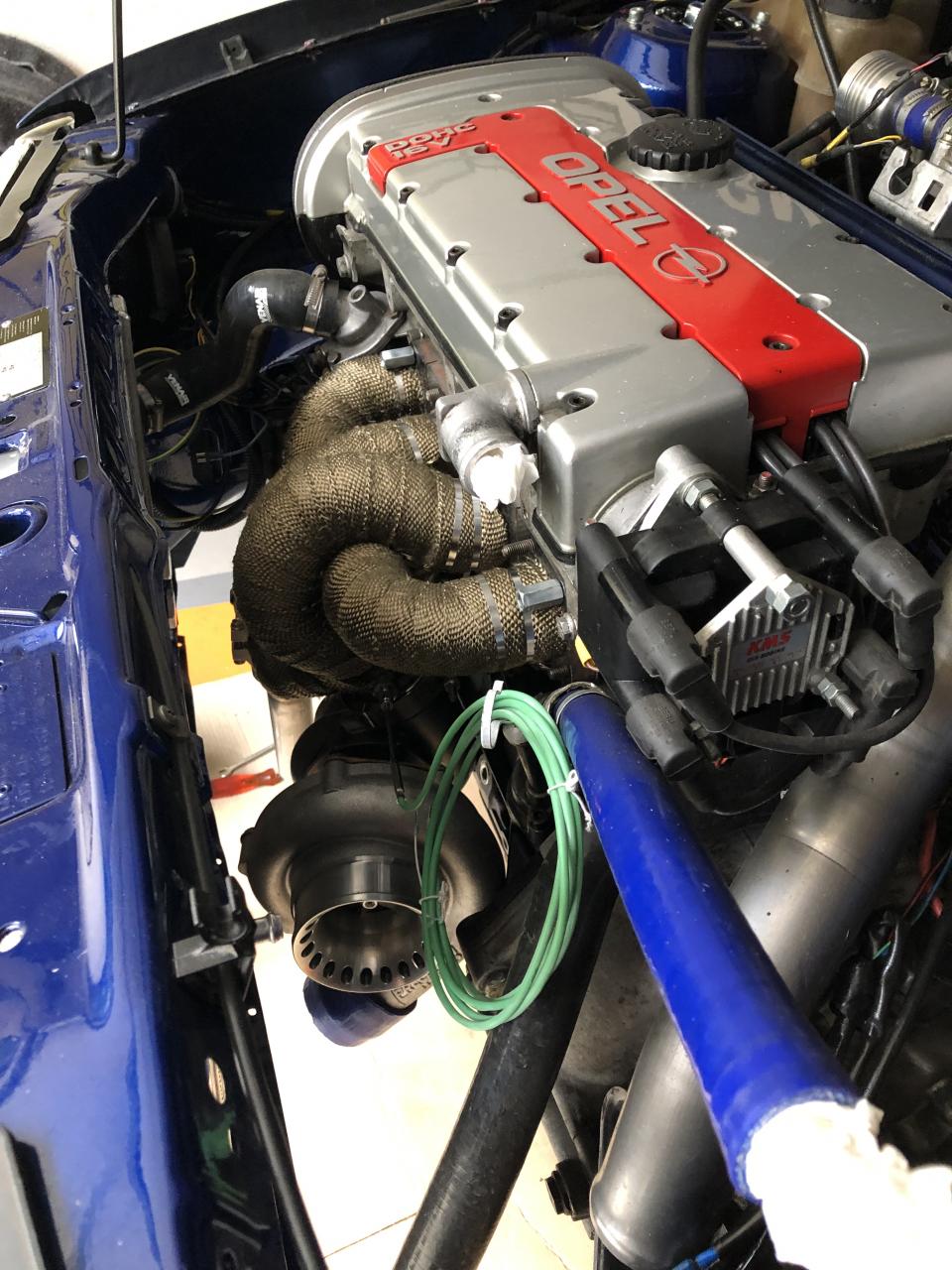

salut Franck , je te conseilles de mettre un plus gros échangeur vu la cavalerie tu auras dans ton étable . Si tu peux un collecteur Admission by Martin car vu comment il est étudié , suis sur il y a un paquet de chevaux a la clef , renseigne toi aussi , suis sur ses pignons de F28 ont déjà été changés et mon pif ne me trompe jamais
LA 16R c est une Mauto appellé OVNI (objet violent non identifié) *** TEAM SCIE À MÉTAUX *** |
Jeudi 18 Juillet 2019 19:54 |

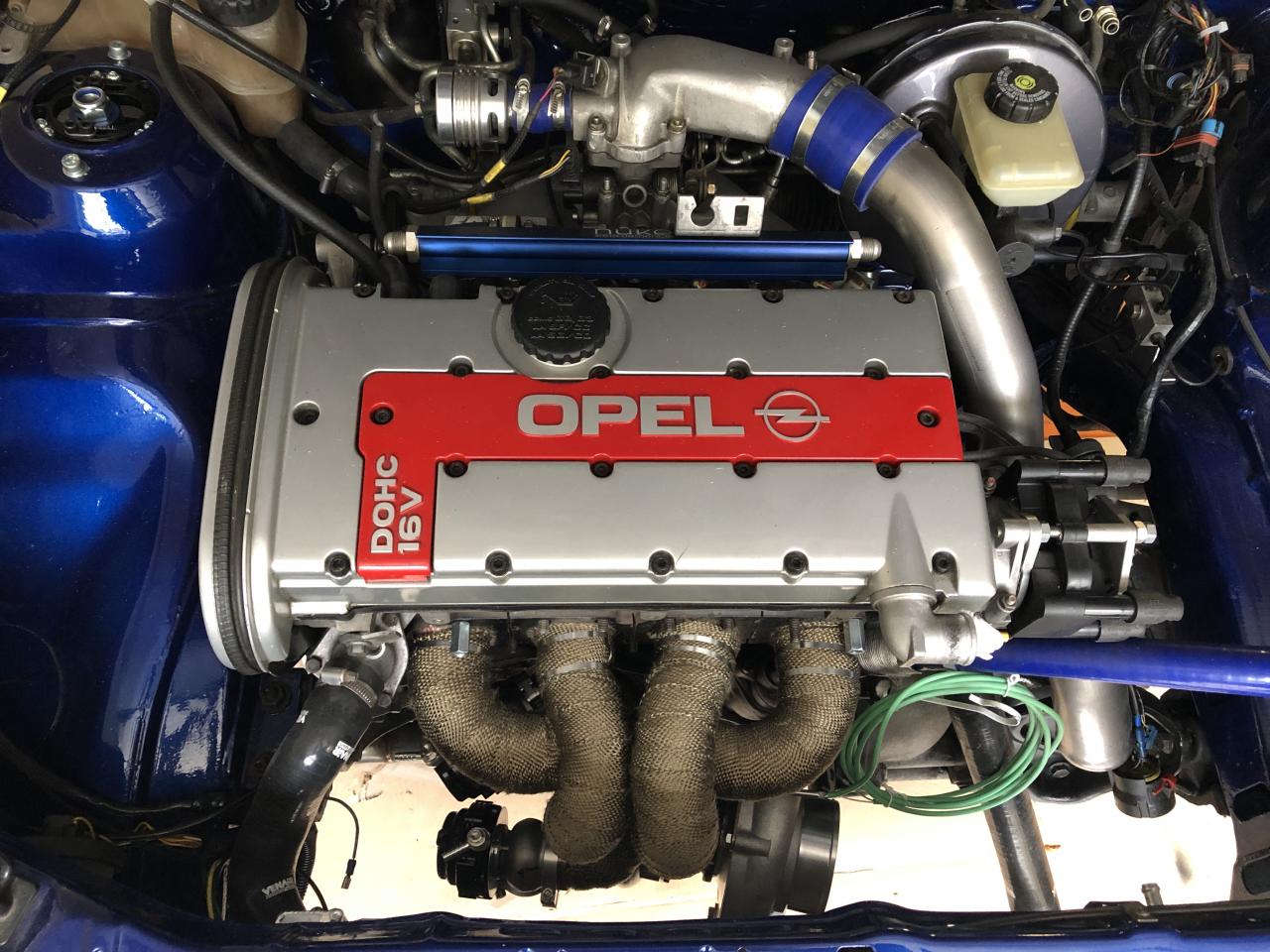

Collecteur bandé, c’était pas facile car les tubes sont rapprochés.

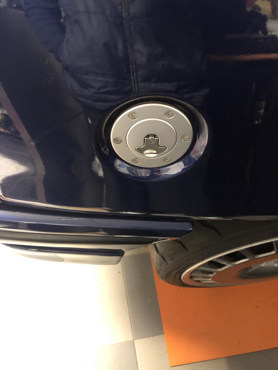

Remontage de la BDT avec renfort ajusté car ça ne passait pas.
Montage d’une trappe à essence aviation car impossible d’adapter le réservoir de calibra sur la goulotte de Kadett.
Jeudi 21 Novembre 2019 11:25 |
Sa va ta pas trop galéré avec la BDT . ca va ca fait propre la trappe

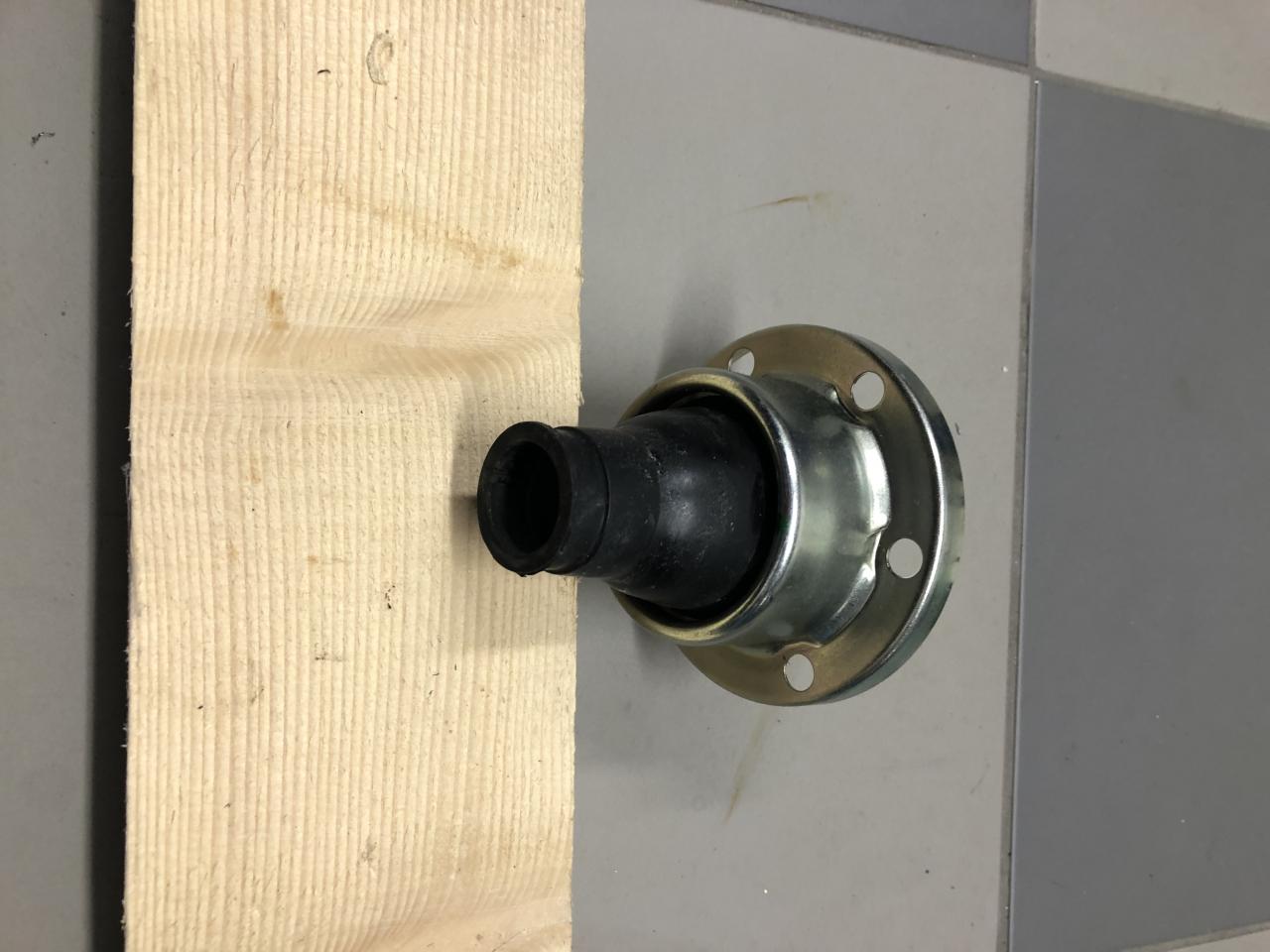

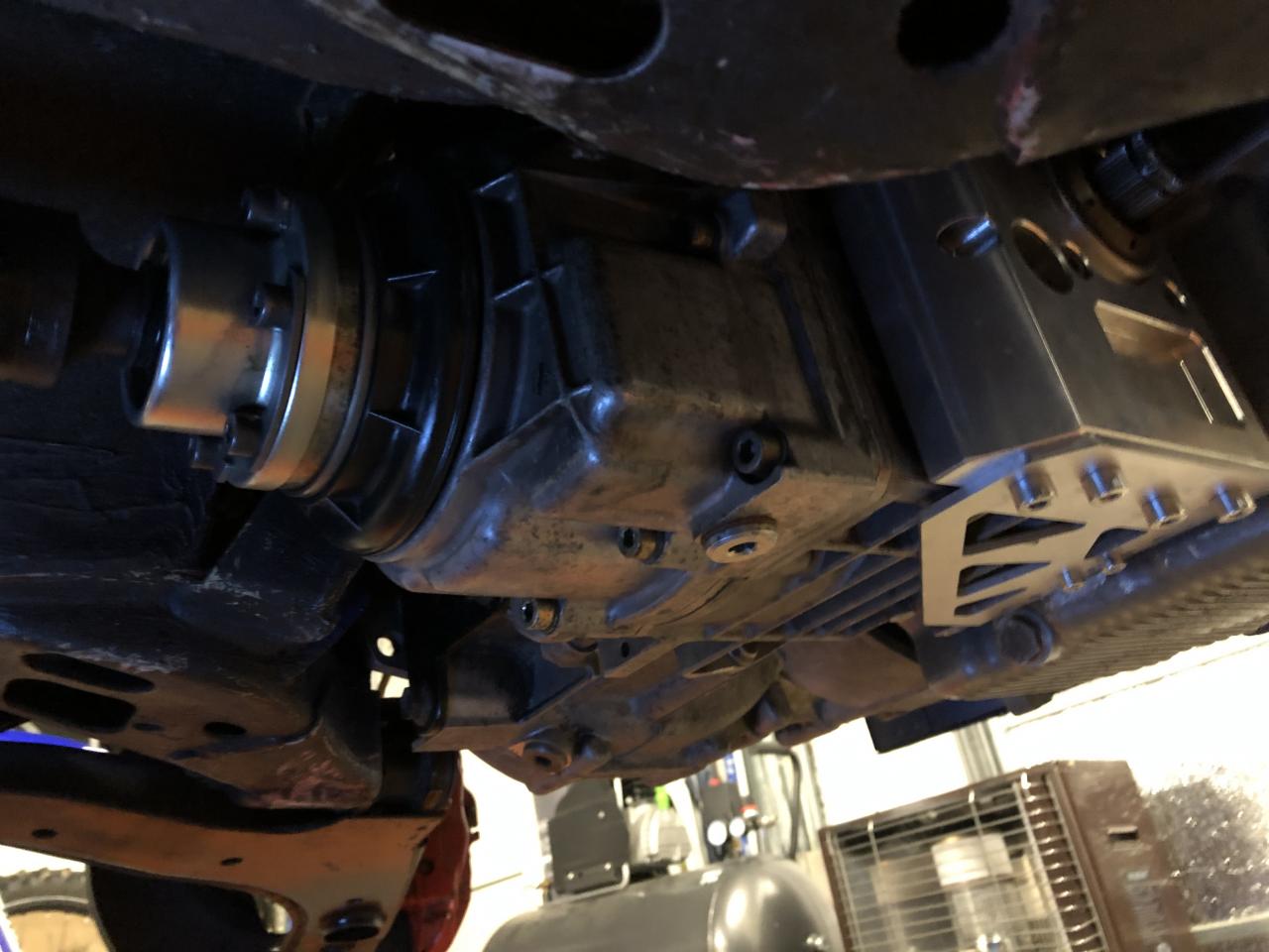

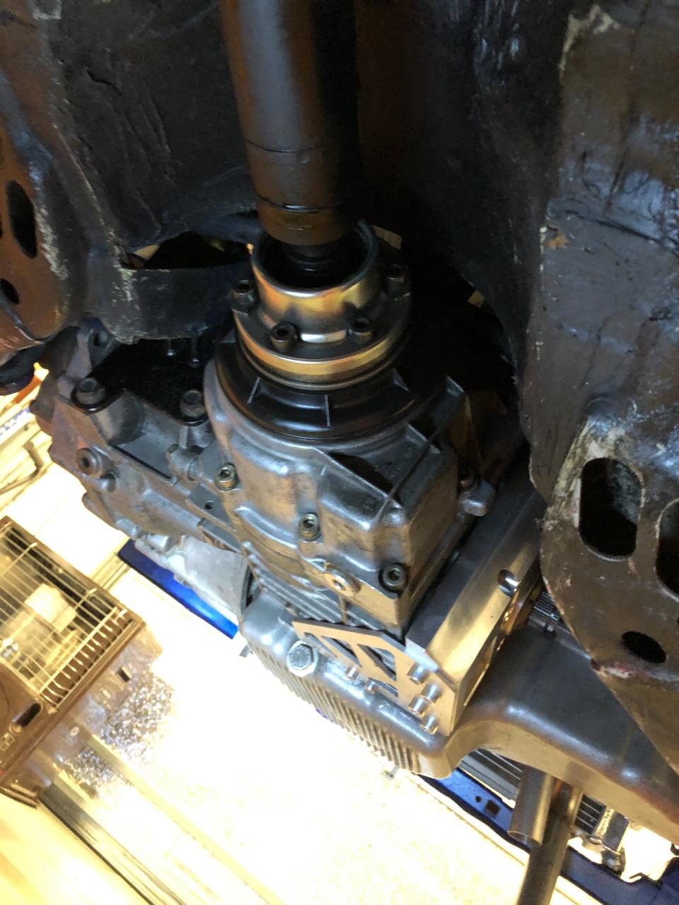

Je vais changer le soufflet de l'arbre de transmission.
Je viens de le commander chez GEMA.
Qui l'a déjà changé ?
Comment démonter la pièce F ?
Samedi 23 Novembre 2019 07:38 |
Ah c'est bien tu es de retour dans ton garage allez hop au boulot demain c'est fini !
Samedi 23 Novembre 2019 12:29 |
soit à la presse soit il y a un circlips !
Samedi 23 Novembre 2019 14:58 |
tu as uncirclips a sortir et la pièce,cette dernière est un peu dur a sortir mais ca se fait bien
>> https://www.instagram.com/calibra43/ << |
Samedi 23 Novembre 2019 18:25 |
Soufflet changé
j’ai mis deux heures à comprendre comment remettre les billes et tout le bazar

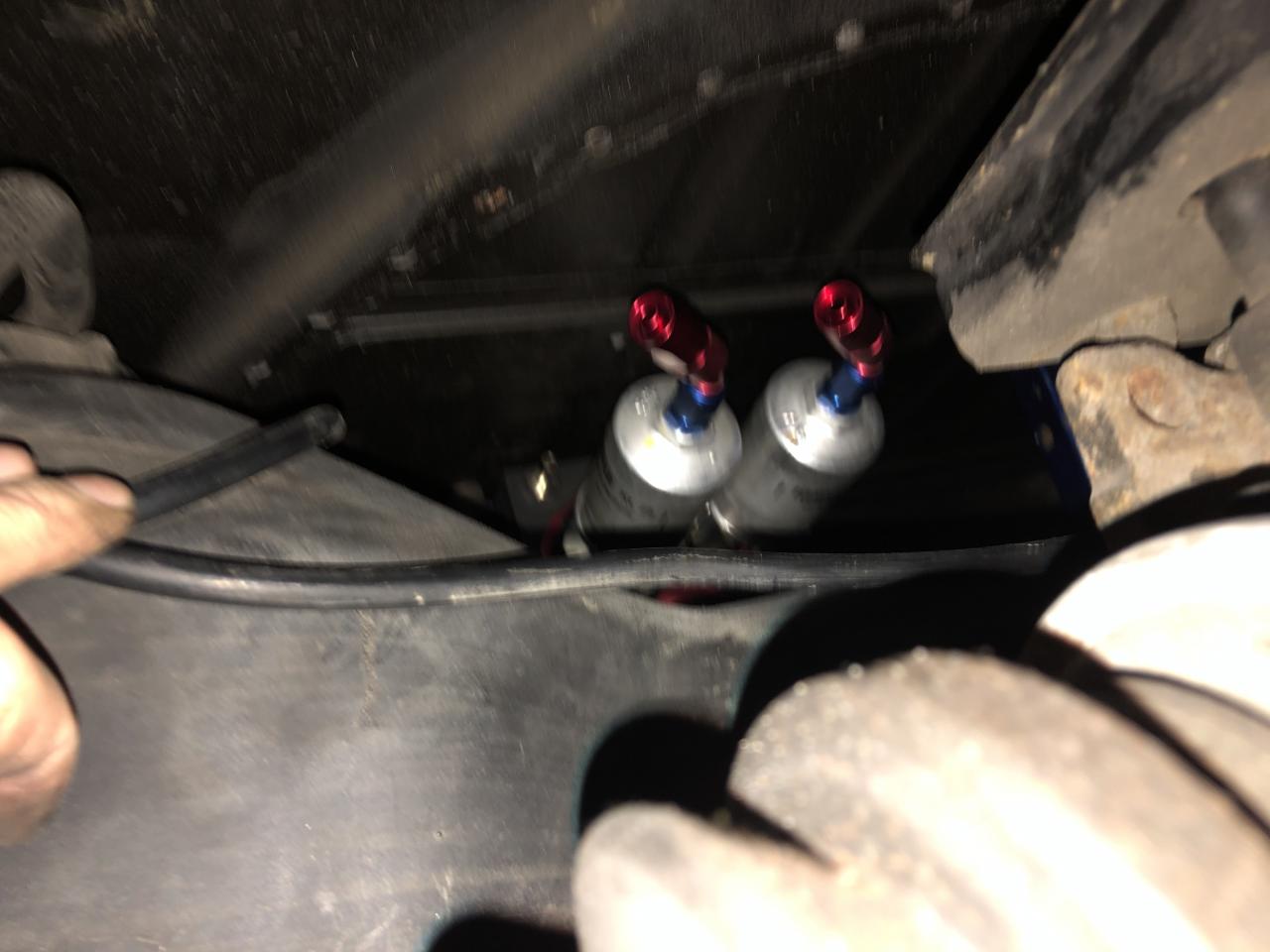

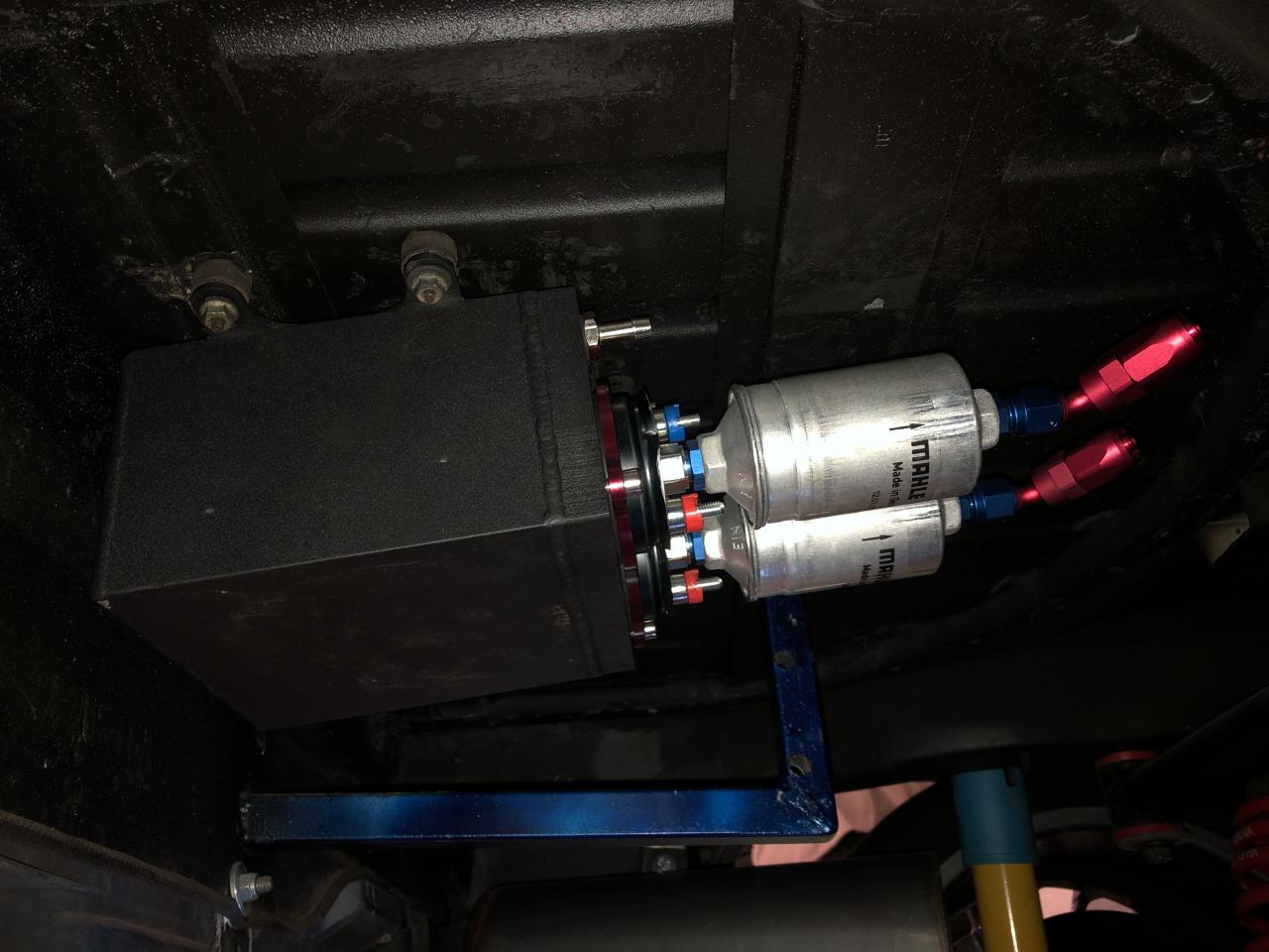

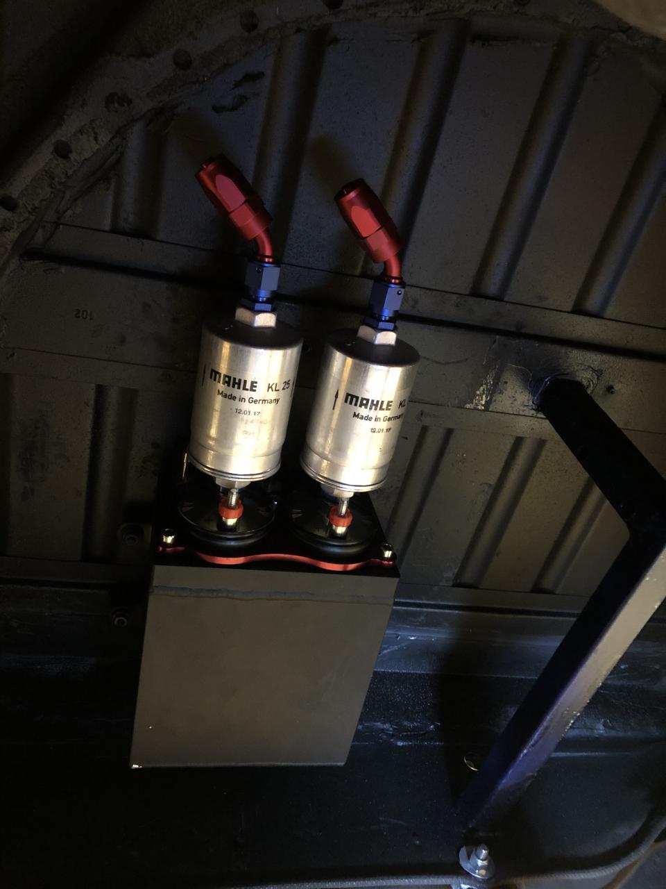

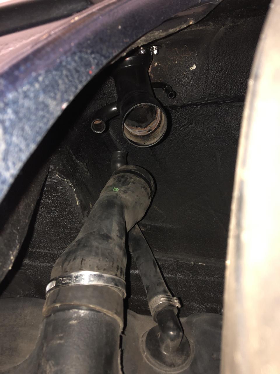

Je continu mon circuit d’essence.
Réservoir tapon fixé, deux filtres à essence avec raccord 14x1.5 ( Fluxkompensator )
Vendredi 29 Novembre 2019 19:19 |
Teste avec le réservoir de calibra.

4 soufflets de cardan rigides neufs.
Les petits soufflets pour les têtes côté boîte viennent d’audi A8
