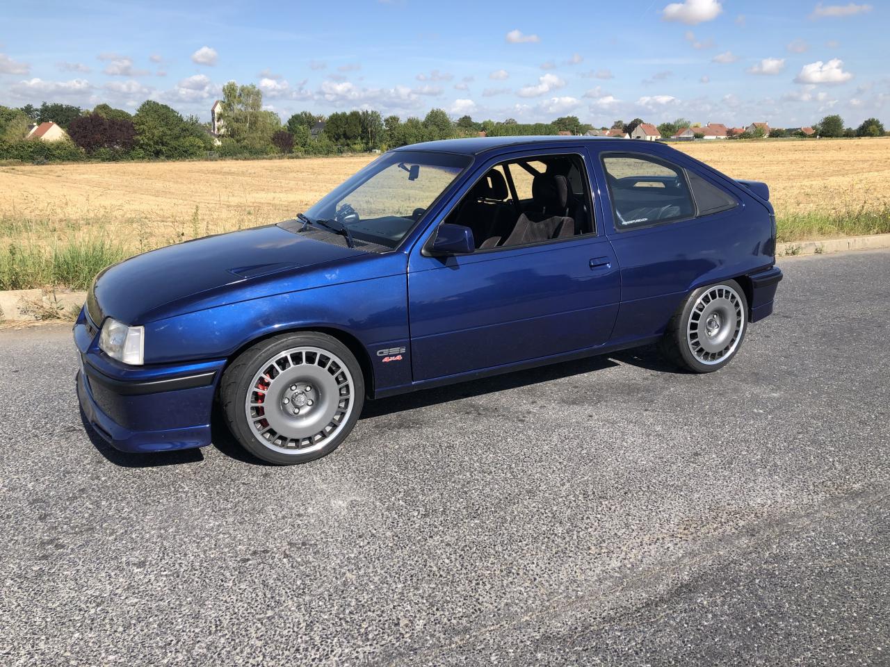

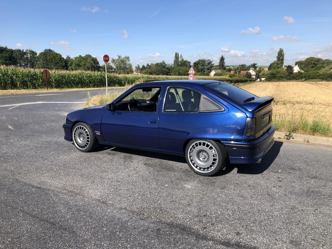

Mes premiers tour de roues en 4x4 Cool

bravo. Wink
et ton souci alors c'était quoi
En turbo et parfois en Athmo
MessagePosté le: Mercredi 29 Juillet 2020 13:00 Répondre en citantRevenir en haut de page
le moteur se comporte bien, c'est juste le ralenti trop bas Confused

elle est superbe

j'espère que tu trouveras vite ton soucis de ralenti, en tout cas c'est top !
tu as senti une diff en 4x4 meme en roulant tranquille ?
MessagePosté le: Mercredi 29 Juillet 2020 14:15 Répondre en citantRevenir en haut de page
J’ai du faire seulement 5 kms.
Géométrie à la ficelle pour l’instant.
J’ai juste remarqué que le 4x4 50/50 n’aimait fait des manœuvres les roues braquées.
MessagePosté le: Mercredi 29 Juillet 2020 15:29 Répondre en citantRevenir en haut de page
Impeccable, tu a schange des choses niveau meca ? Tu dois refaire une gestion?
MessagePosté le: Mercredi 29 Juillet 2020 17:11 Répondre en citantRevenir en haut de page
Pour la mécanique, seulement le turbo et les deux WG.
Les injecteurs seront changé juste avant la nouvelle carto.
J’espère avoir un rendez-vous pour la carto mi-septembre.
