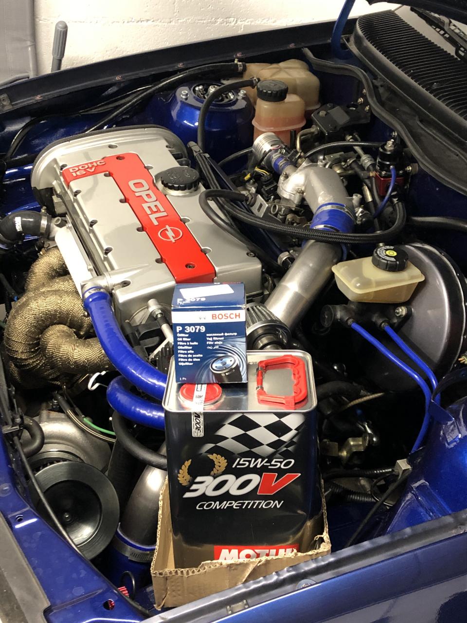

La Kadett va bientôt sortir de l’hivernage.
Vidange d’huile moteur OK

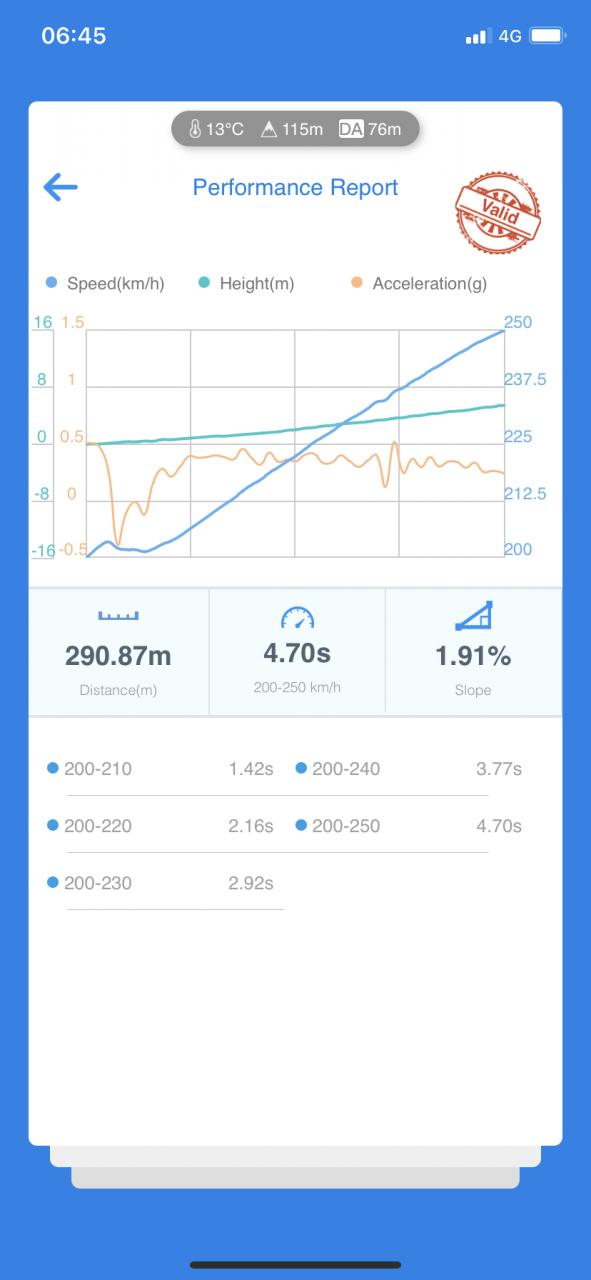

Vendredi 27 Août 2021 11:49 |

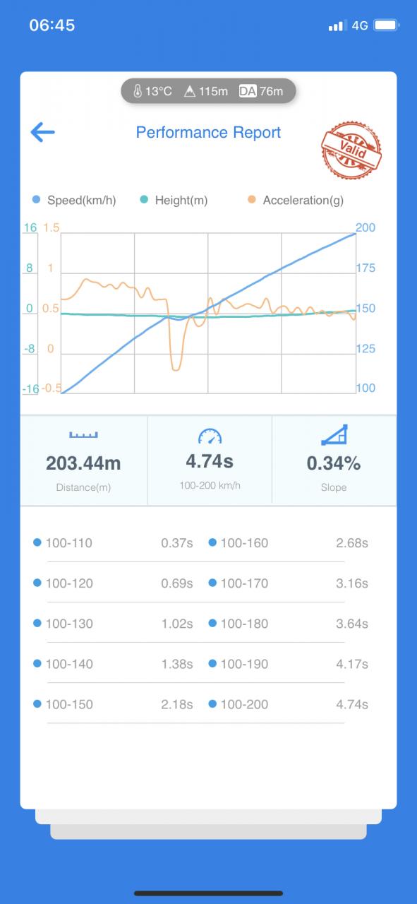

Ce matin, j'ai testé le Dragy ( 1 seul test )
Sur la 1ere Map ( 650cv )

Mardi 31 Août 2021 16:44 |
Impressionnant le crono, encore bravo. Tu fais le test en 4 tout le long? (pour le 100 a 200)
_________________ Fini le T16.. place au V6 bi AUDI.. |
Mardi 31 Août 2021 18:18 |
Merci Figo
Non je vais 3e puis 4e
Sur la courbe tu peux voir le changement de vitesse à 150km/h

Jeudi 02 Septembre 2021 10:05 |
Ca donne quoi le kmDA ?
As tu installé un Launch Control pour les DA ?
En pointe tu es toujours à 305 km/h comme avant le passage en 4x4 ?
Jeudi 02 Septembre 2021 12:03 |
Je ne sais pas pour le Km DA.
Non pas besoin de Lauch Control, je force pas sur les démarrages ( pour la survie de la BDT )
La pointe, j'avais pris 305 Km/h proche du rupteur à 7500 T/min
Maintenant le rupteur est à 7800 T/min soit environ 12Km/h

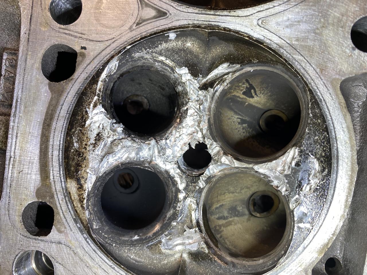

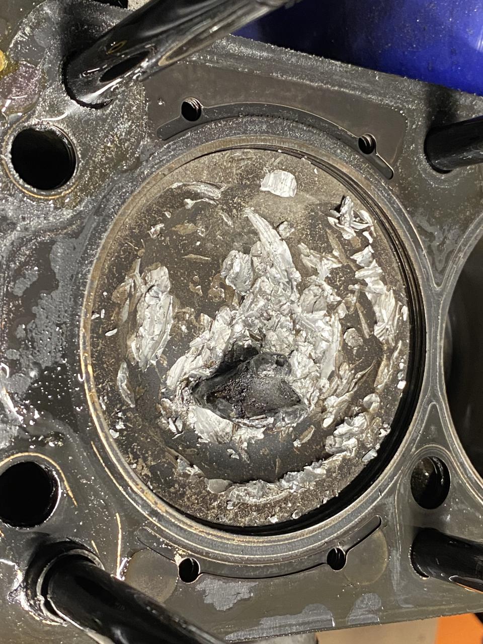

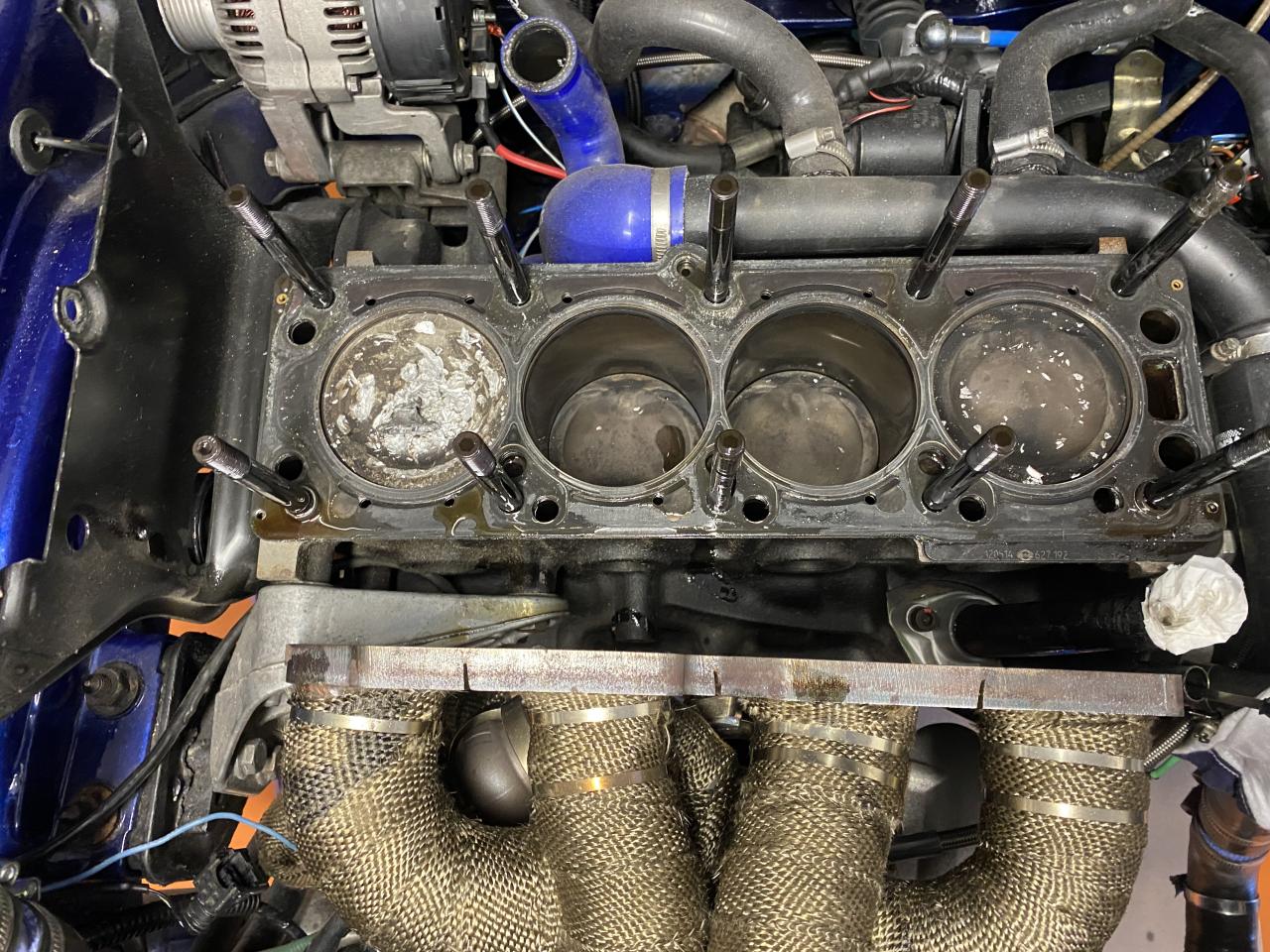

Samedi 30 Octobre 2021 07:59 |

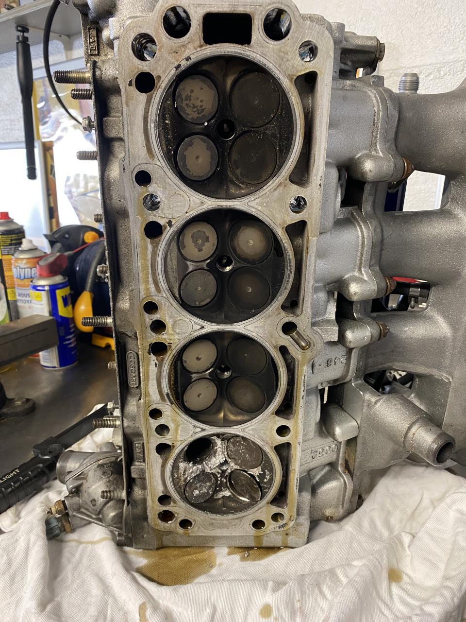

Moteur HS

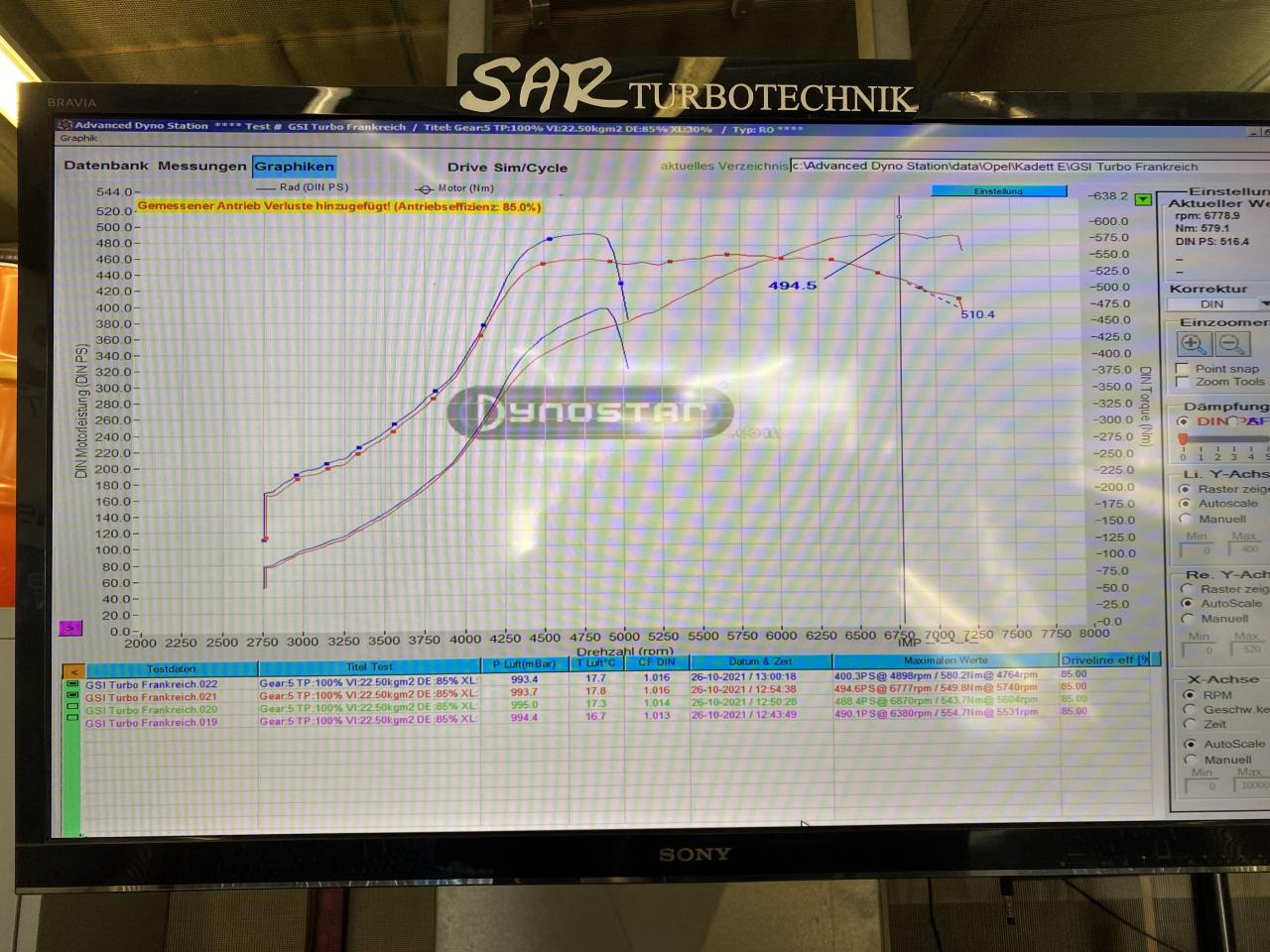

Je voulais moins de puissance sur ma première MAP
Objectif 400/450 cv sur la map 1 et 750cv sur la map 2.
J'ai changé mes ressorts de WG pour avoir 1,3 bar au minimum.

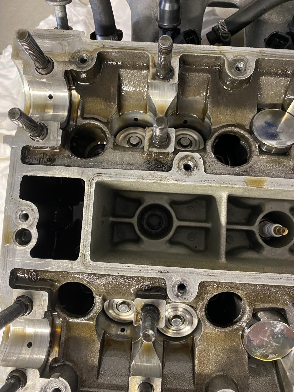

Au 4e tires sur le banc, une soupape d"échappement sur le cylindre numéro 1 à cassée.
LEs demi-lunes sont restées en place et les guides aussi...
Avec 1,3 bar le moteur a sorti 480/500 cv.

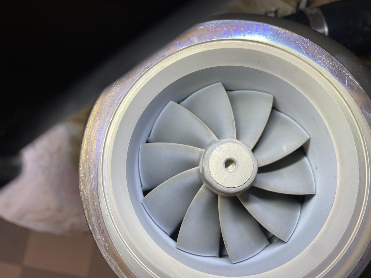

Culasse HS, Piston HS, Bloc peut-être réparable et le turbo a vérifier mais je ne vois aucune trace.
Moral à zéro
