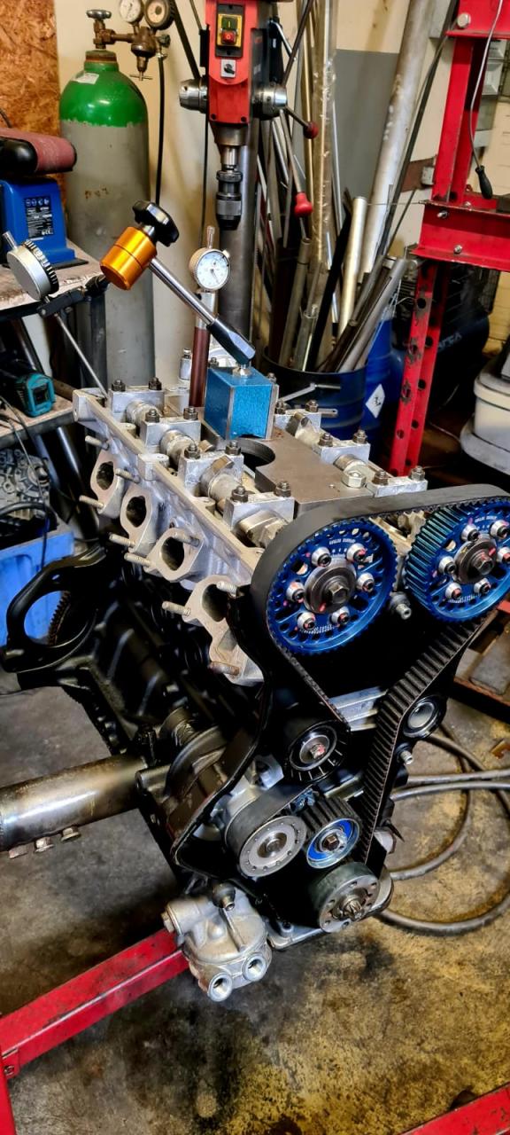

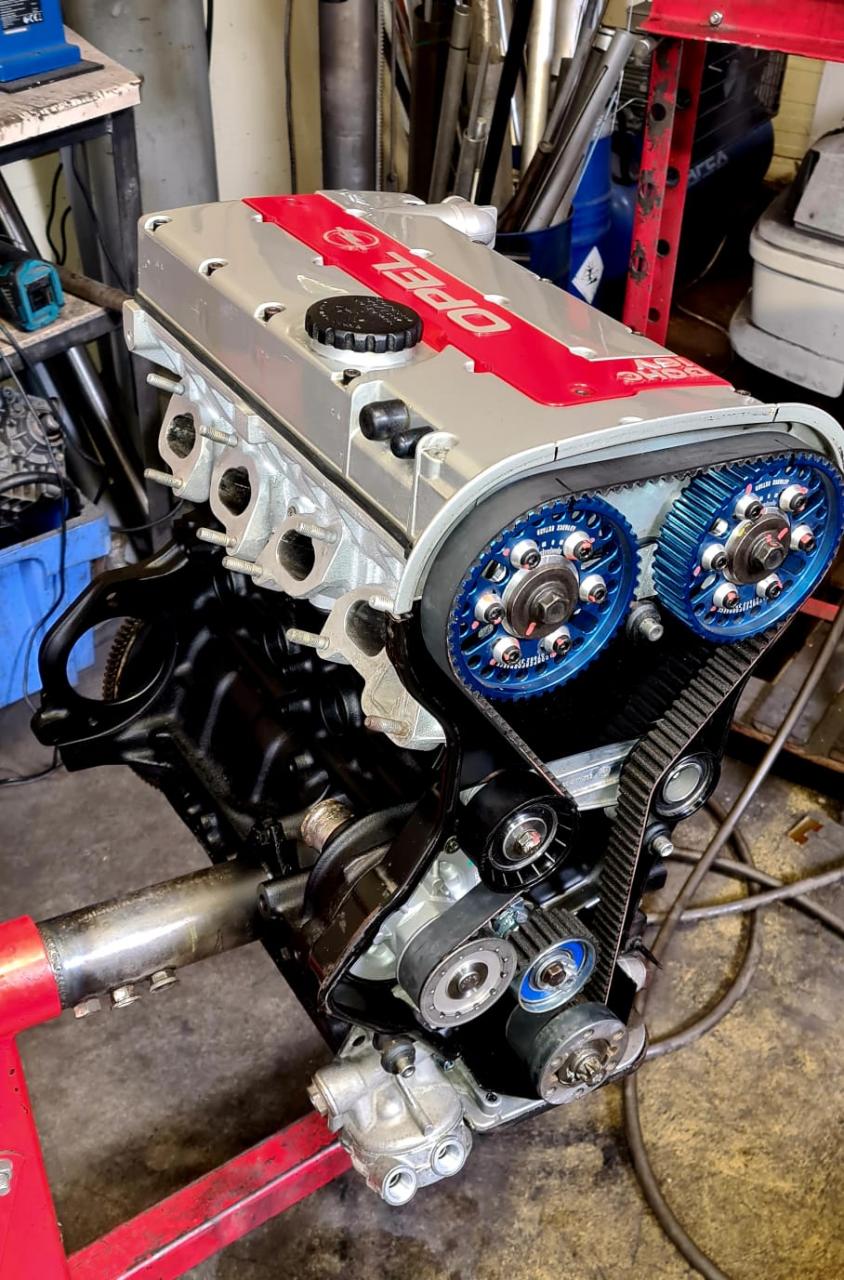

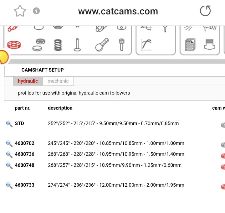

Mon moteur est enfin fini, avec des AAC Catcams 4600736

C'est beau

Du coup tu as les 16 soupapes neuves ?

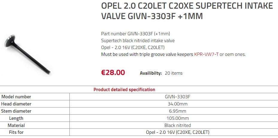

Lundi 24 Avril 2023 05:18 |

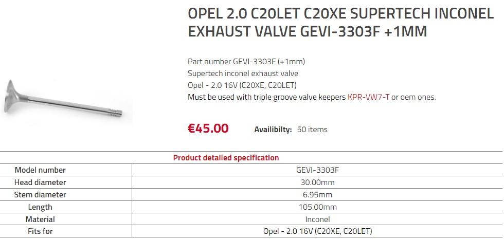

Oui 16 soupapes Supertech +1mm
Lundi 24 Avril 2023 13:07 |
en diamètre ou en levée ?
Lundi 24 Avril 2023 15:53 |
En diamètre
8 soupapes admission: 34mm (origine : 33mm)
8 soupapes échappement: 30mm (origine : 29mm)

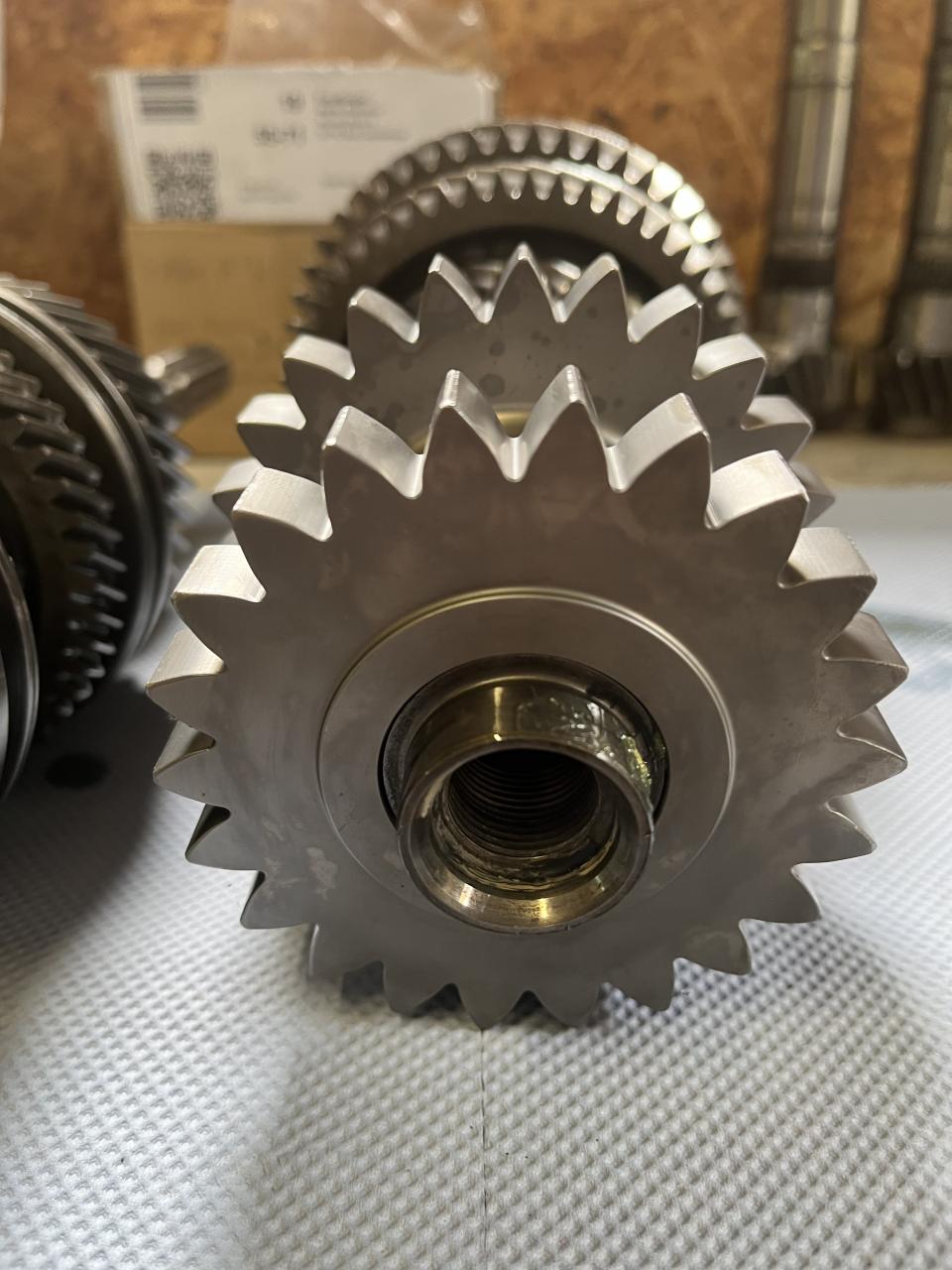

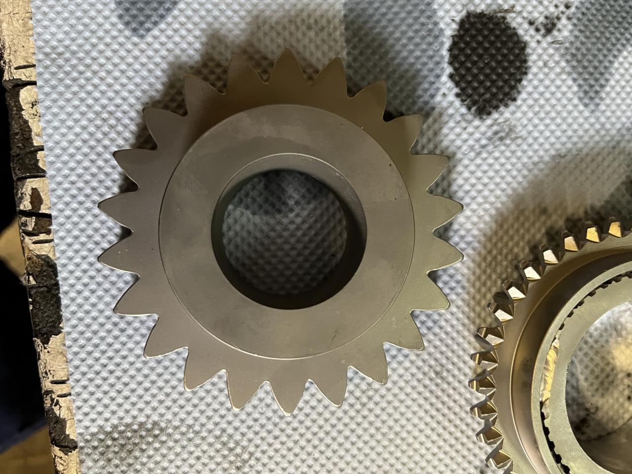

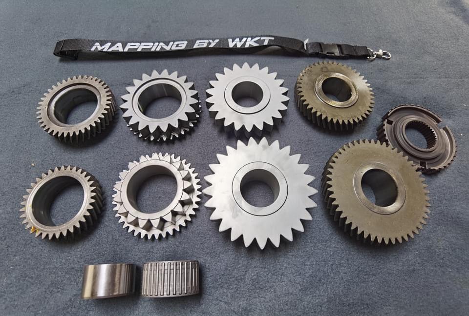

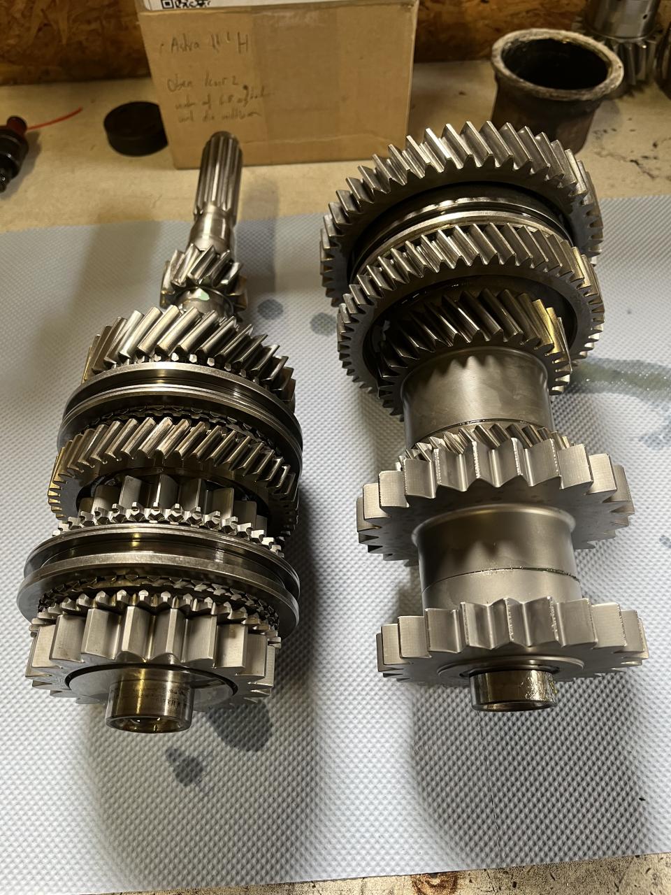

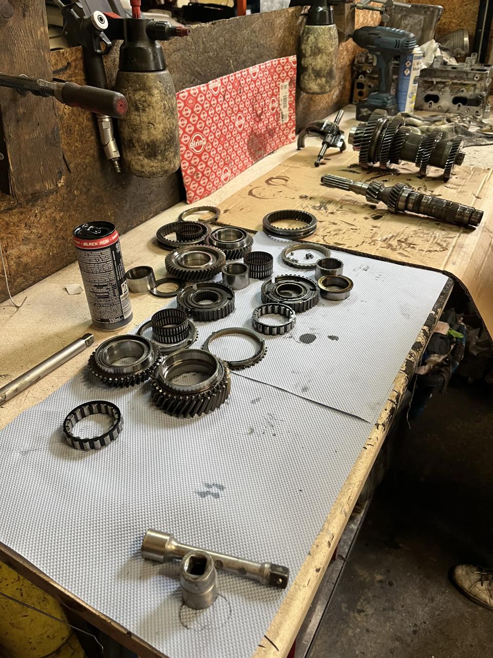

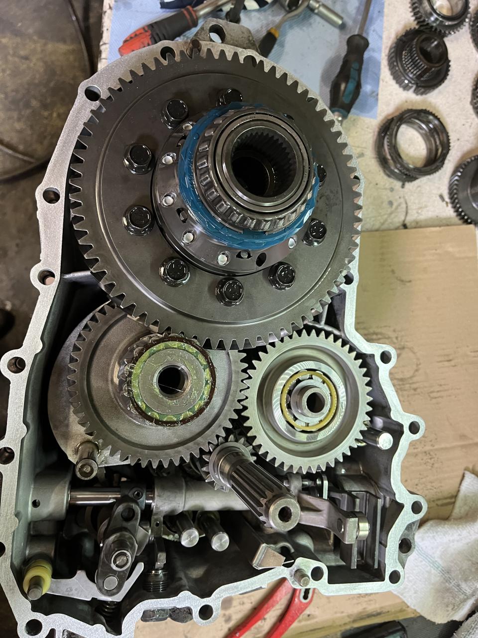

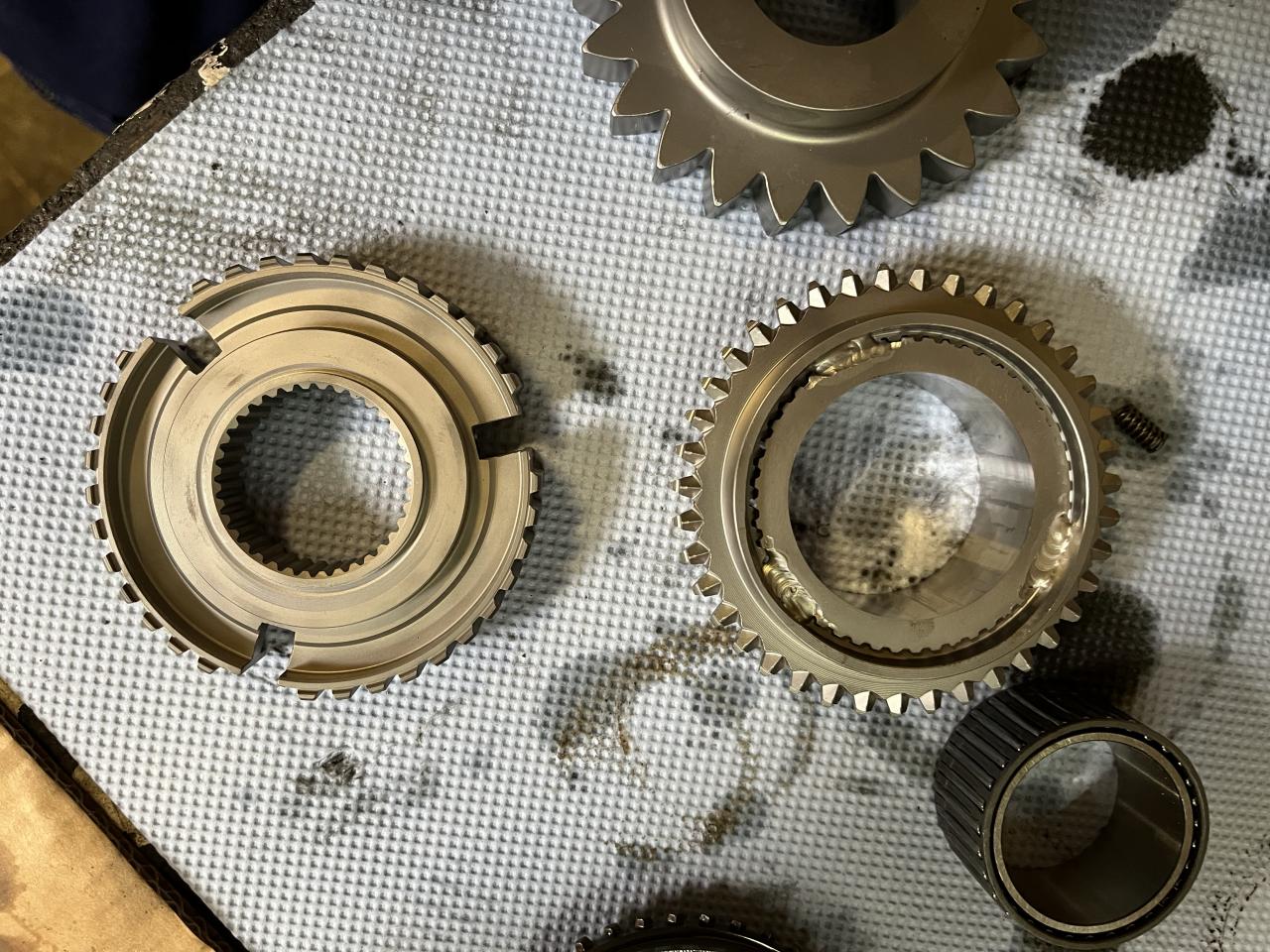

Hier j'ai enfin récupéré mon moteur et réviser/renforcer ma boite de vitesse F28.
On a changé tous les synchro et mis le 3e et 4e rapports en dents droite.
Ma boite fonctionnait bien mais les synchros allaient bientôt fatiguer dont 2 ressorts cassé sur les synchro 1 et 2.
Les pignons de 3e,4e et 6e vitesse ne tiennent pas les 800nm.

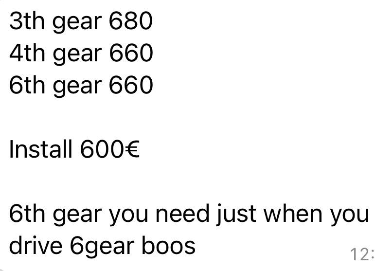

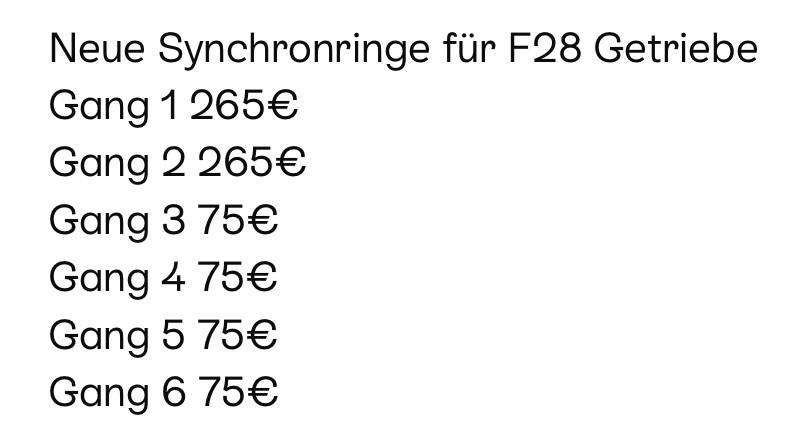

Pour infos voici les prix des synchros.
Et les prix des pignons renforcé, pour des raison économique je n'ai pas changé le 6e rapport.
Jeudi 29 Juin 2023 11:59 |
Le bruit vas change sur les rapports en taille droite
Good job

elle a quand même bien tenue jusque là cette boite

Beau boulot Franck mais attention ne soit pas trop puissant en moteur car j'espère pas pour toi mais ça risque de pas tenir longtemps car tu es aux limites du moteur.
Ta boite tu l'as fait faire ou ?
Dimanche 02 Juillet 2023 15:47 |
Limite moteur ?
La boîte de vitesse chez WKT quand j’ai été chercher mon moteur,
j’y ai été avec ma boîte de vitesse et on l’a fait dans la journée.

Pour ma part c'est trop puissant et les éléments mécaniques du moteur risquent de ne pas tenir. En rallye lorsque les voitures n'étaient pas bridées, des puissances similaires nécessitaient des révisions moteur tous les 800km de chronos maxi.
Concernant ta boite, je suppose que les pignons taille droite étaient usinés au préalable
Lundi 03 Juillet 2023 09:55 |
Mon moteur est fait pour tenir les 1000cv.
La boite de vitesse F28 d'origine support les 700/800Nm.
Apres les dents s'arrachent sur les pignons des rapports 3e,4e et 6e.
En changeant ces pignons, la boite F28 est supposé tenir les 1300Nm.
Samedi 08 Juillet 2023 12:51 |
Du coup il les fait faire ou les pignons taille droite ?
Samedi 08 Juillet 2023 13:59 |
Il ne va pas le dire, c’est son business.
Dimanche 09 Juillet 2023 14:27 |
Oui je m'en doutai c'est juste une question comme ça, je mettrai pas des tailles droite sans mes f28
Lundi 10 Juillet 2023 08:11 |
Je pense que c’est du sur mesure.
Comme pour l’arbre de la boîte de transfère.
