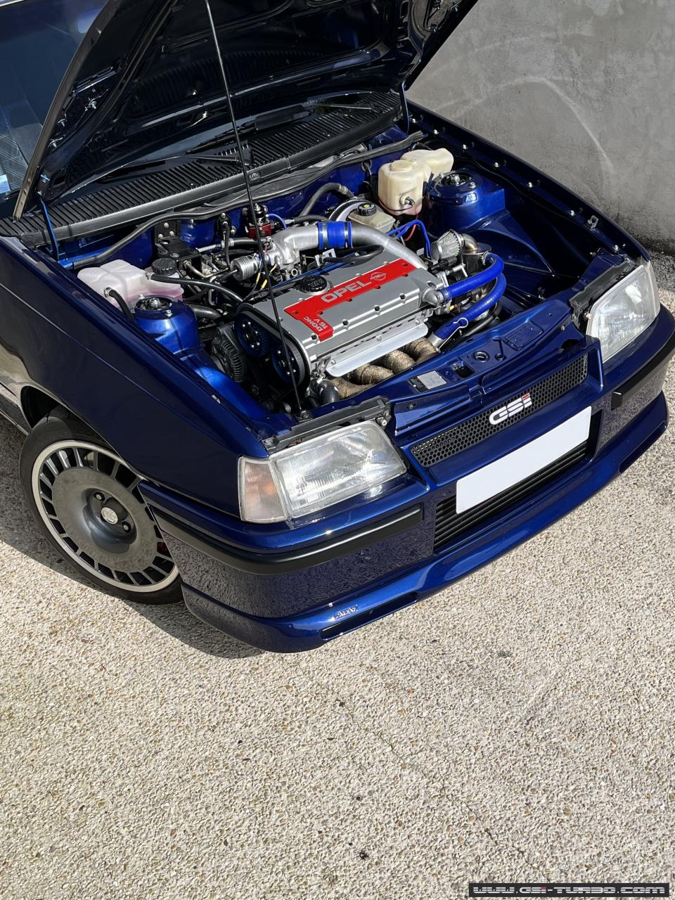

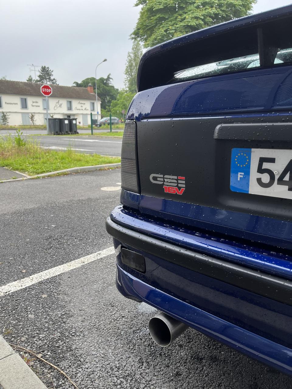

J'ai remis les autocollants GSI sur les ailes avant, les logos Blitz sur capot et coffre ainsi que le GSI 16V sur le coffre.

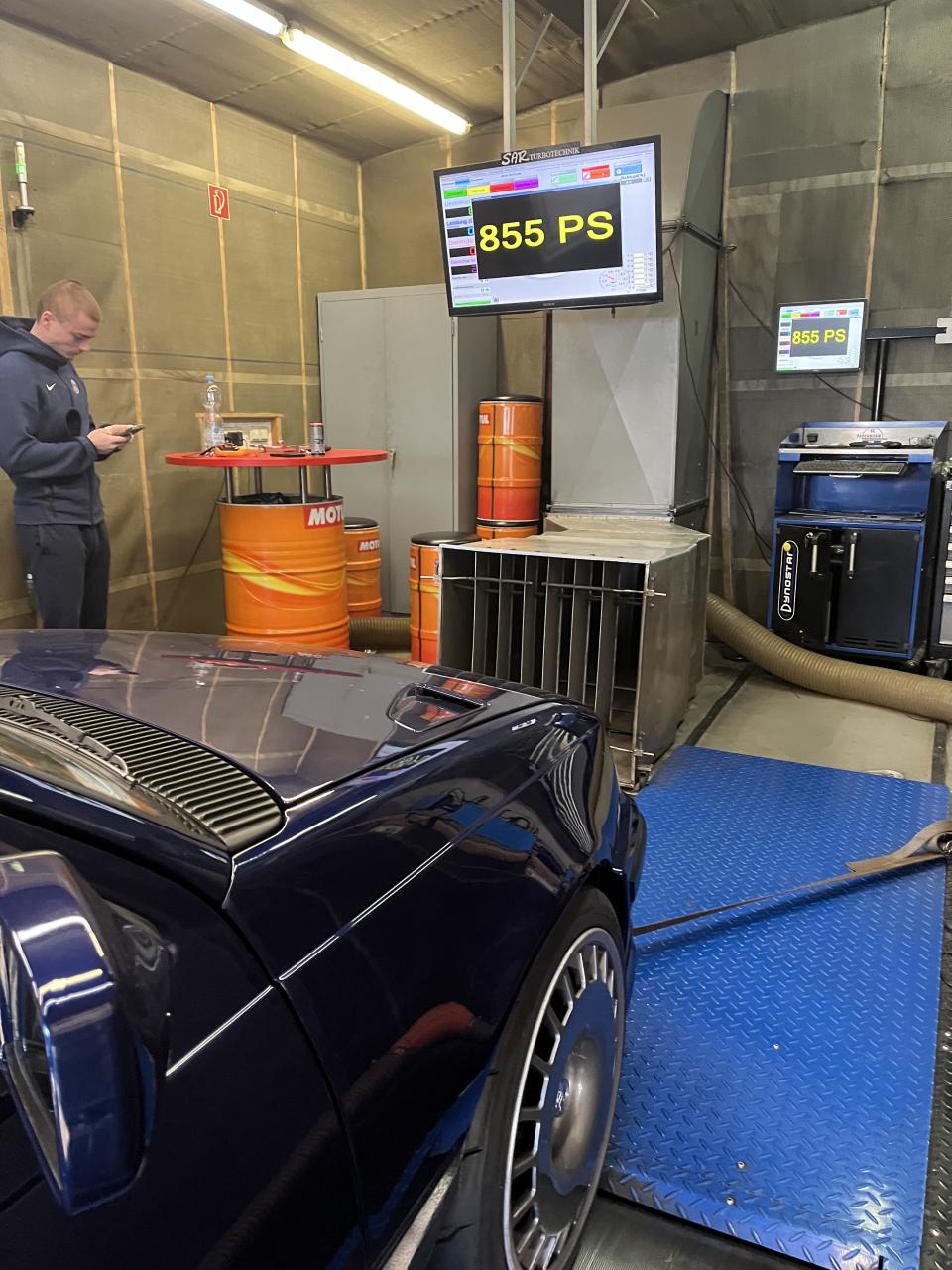

Carto 2025
Ethanol d'hiver E72
Map 1 = 1.2 bar 572cv@6953rpm & 622Nm@5520rpm
Map 2 = 2.5 bar 855cv@7350rpm & 866Nm@5476rpm
