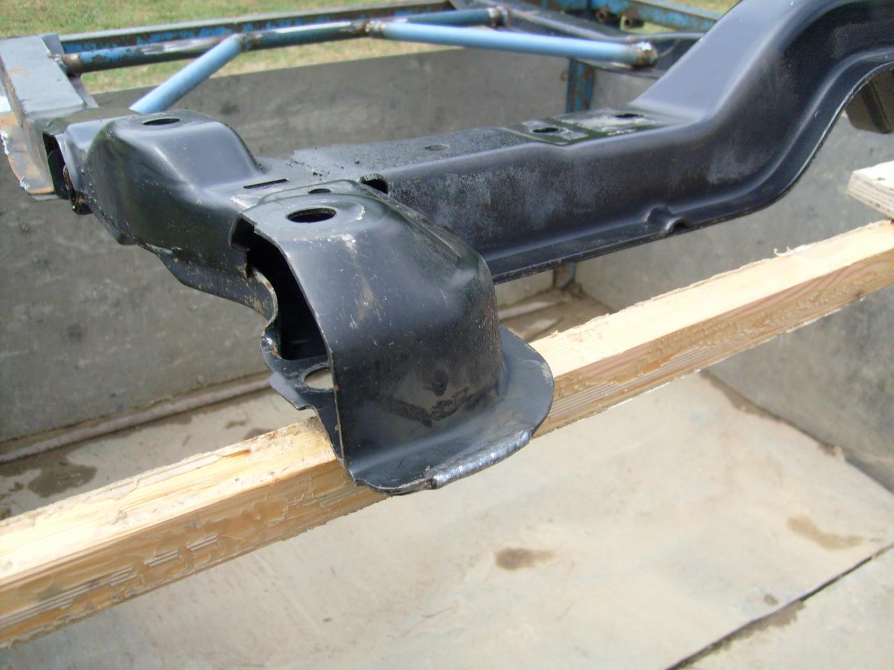

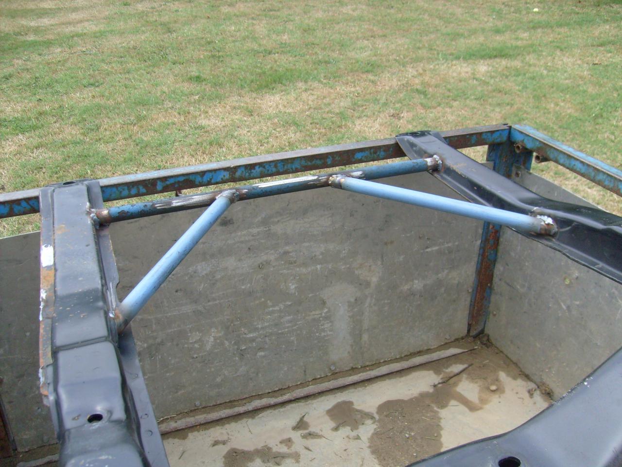

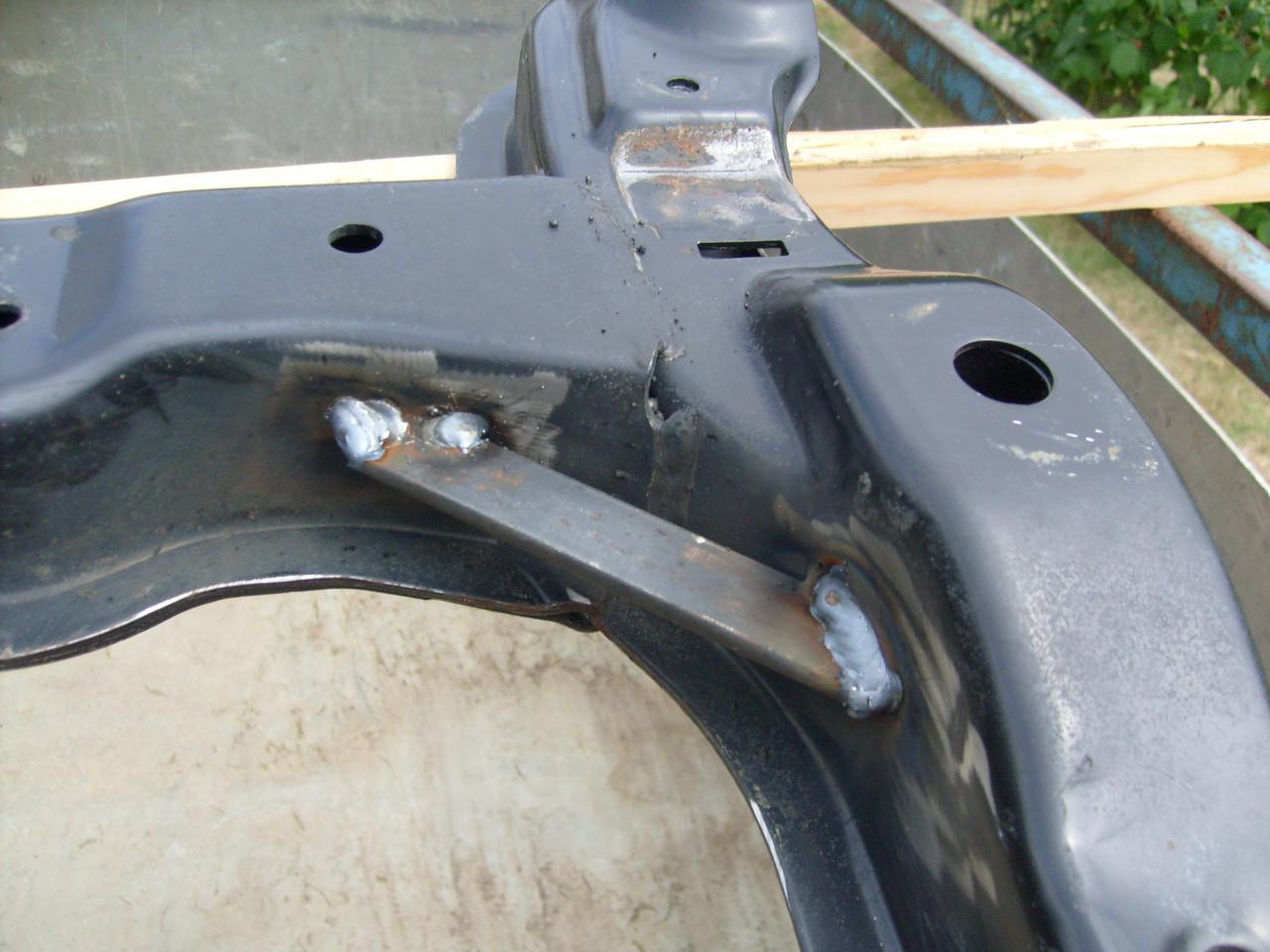

tous d'abord, un bon berceau:

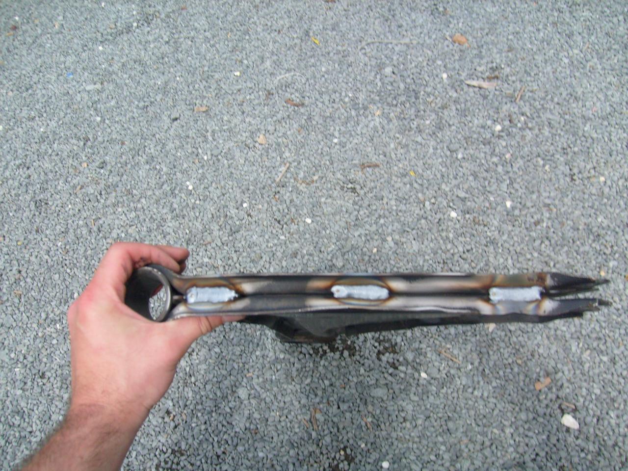

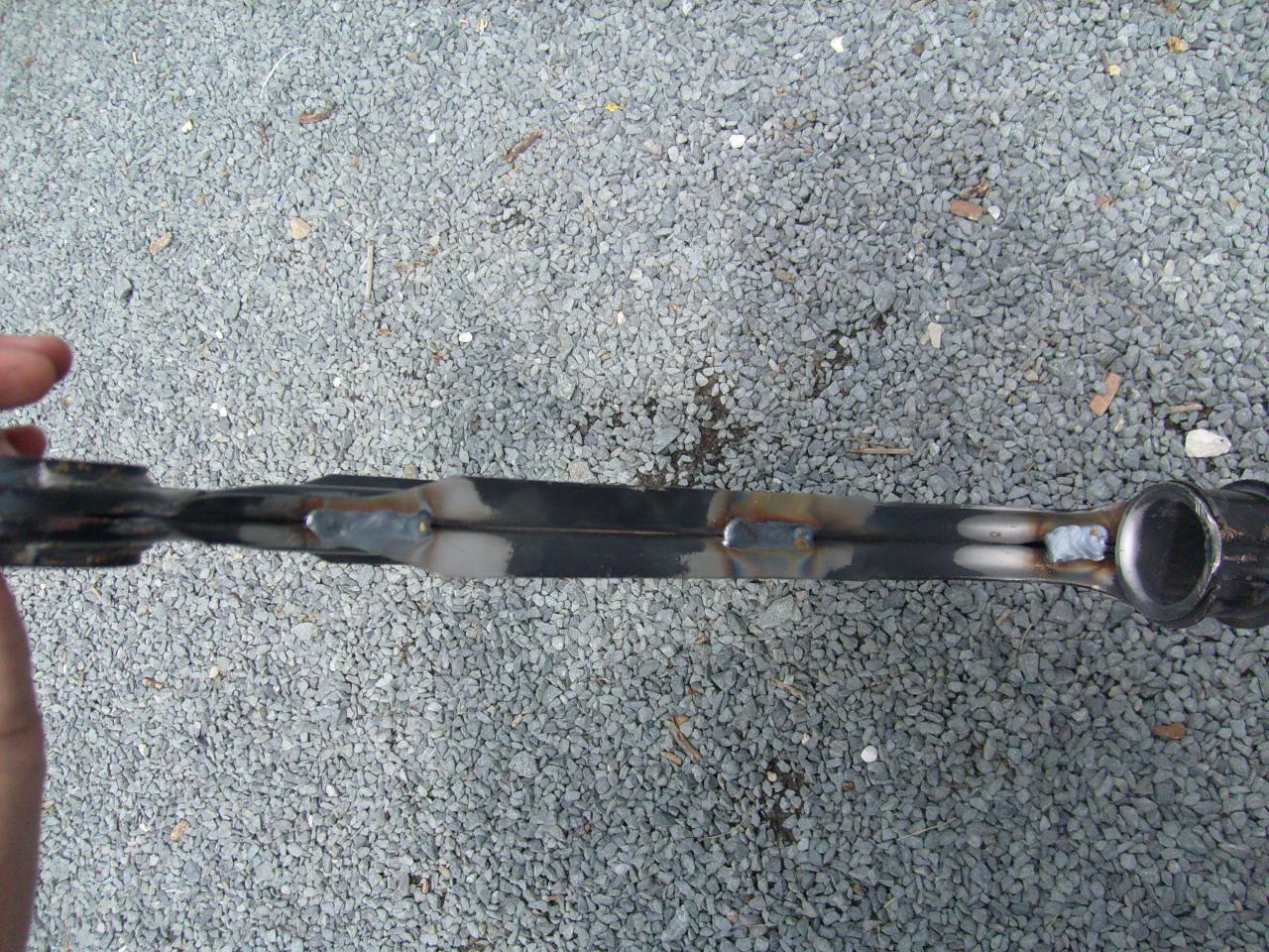

ensuite, comme les triangles d'origine sont souder par point, il est nécessaire de faire un chenillard de soudure sur les tranches du triangle, afin de les renforcer:
Bien sur j'ait peint les triangles et le berceau.

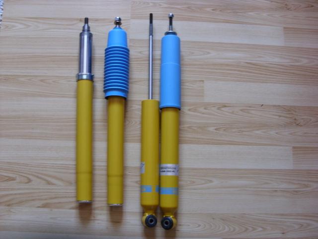

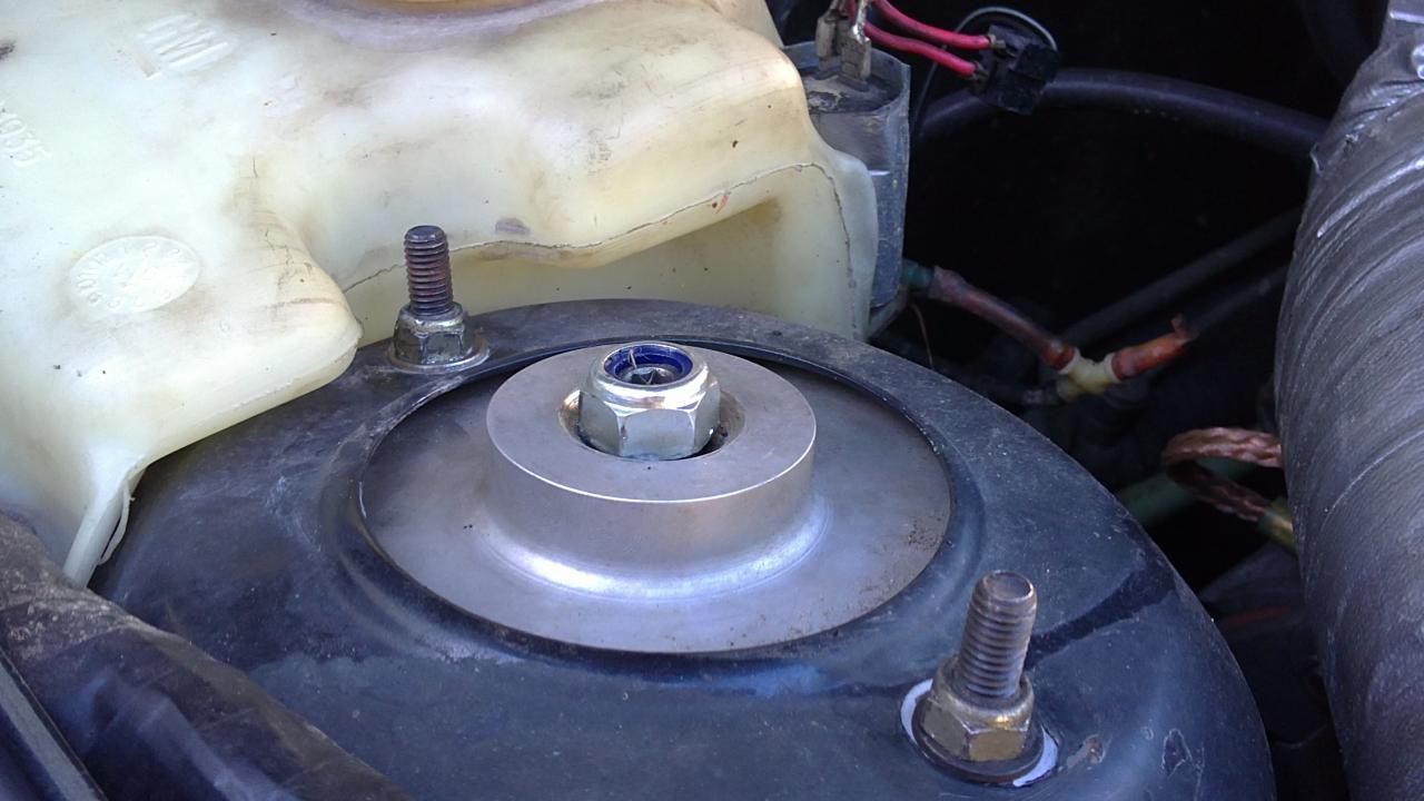

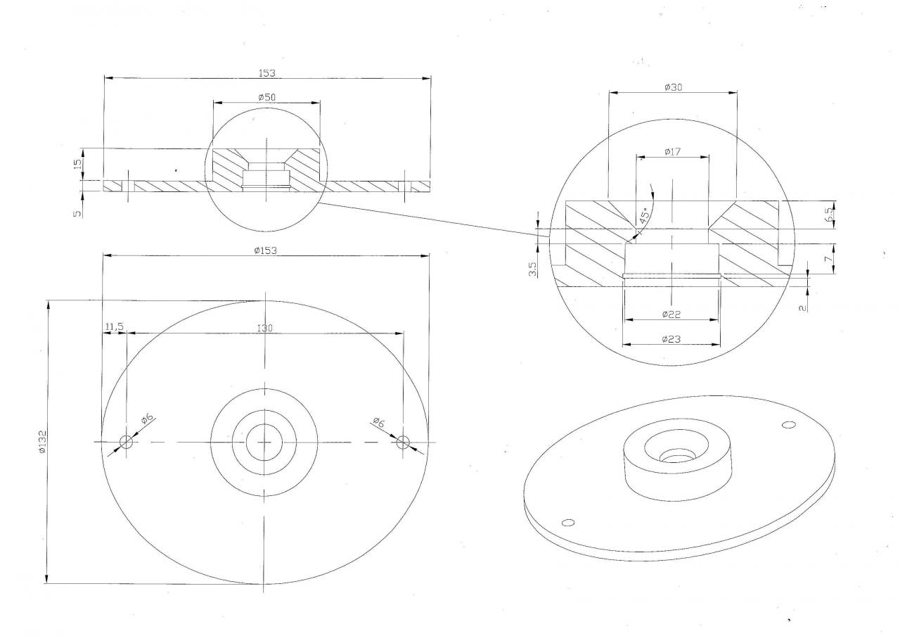

ensuite faire usiner les têtes d'amortisseur:
attention, petite erreur sur le dessin, il y a bien un congé entre l'épaulement et la platine

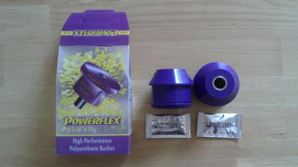

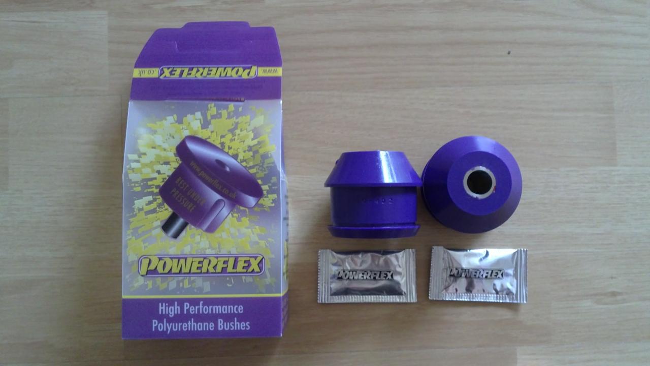

Bilstein et Powerflex c'est le minimum!

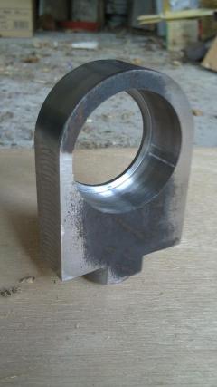

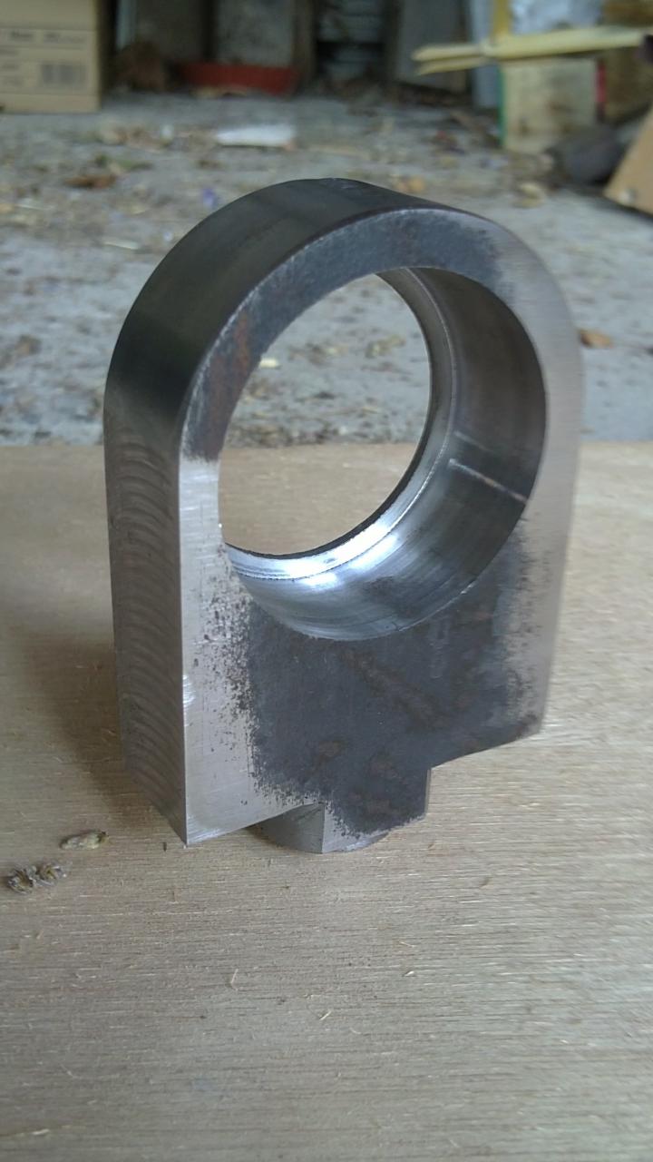

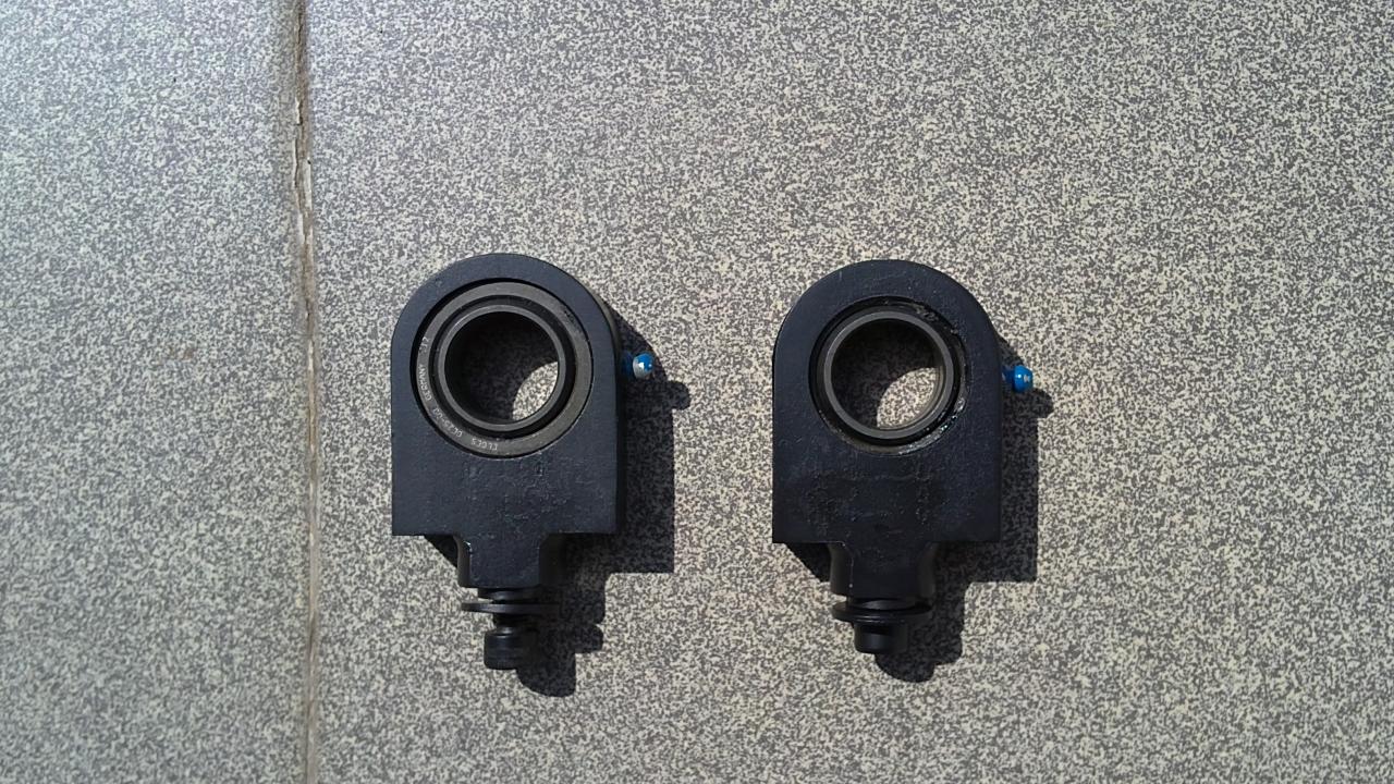

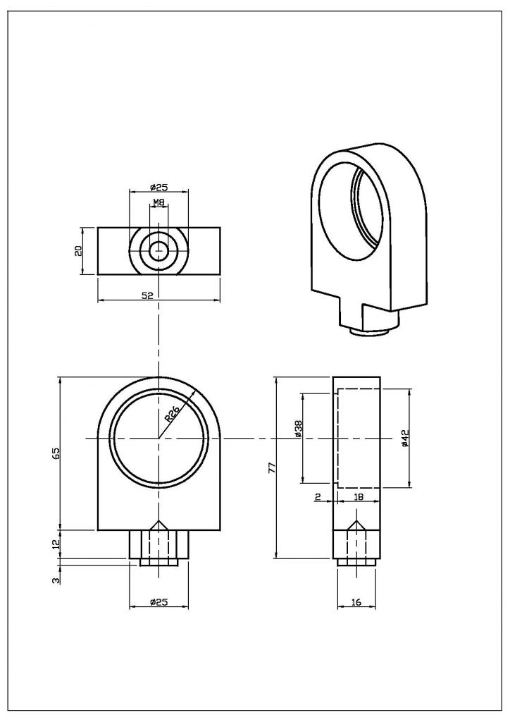

Pour la rotule de barre stabilisatrice, j'ai opté pour pour une rotule "homemade", donc voila la pièce usiné:
la voila une fois équipé de sa rotule et peinte:

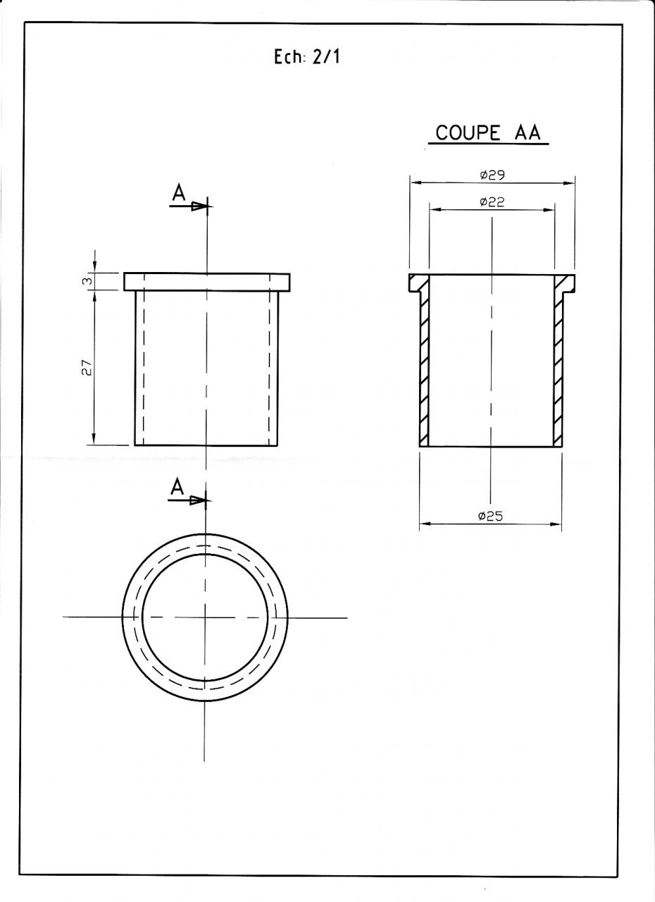

pour ceux qui voudraient la même, voici les dessin:

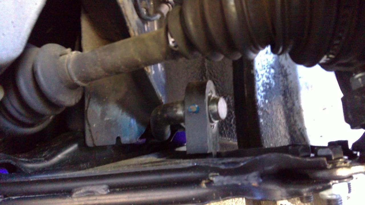

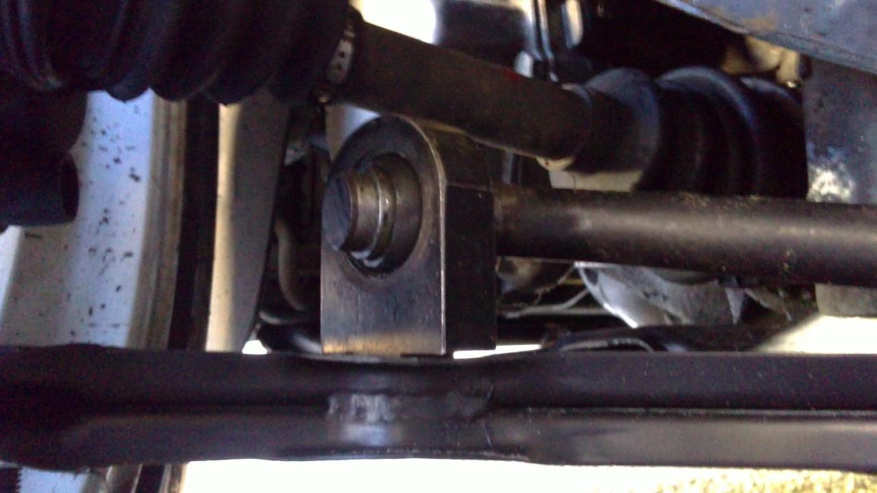

voila une fois montées: la bague est montée a force sur la barre stab, et coulisse dans la rotule, le tout graissé avec de la graisse marine (résiste a l'eau).
la rotule et sont support sont vissé sur le triangle.
pour plus d'infos, poser vos question!
Après essai: un train AV du tonnerre, il s'inscrite dans les courbes direct et n'a plus tendance à sous-virer.

Sinon seule remarque, je n'ai pas eu de bon échos des powerflex de la part de ceux qui en font une utilisation assez intensive : ça prend vite du jeu et en plus ils sont trop mou pour du "renforcé".
J'ai eu entre les mains des powerflex pour astra et j'ai pu comparer à des superflex rouge de corolla et aussi à des m-tech rouge de corsa: la dureté n'a vraiment RIEN à voir (powerflex c tout mou) et pourtant je roule tous les jours avec les superflex rouge et aucun pb de confort, alors que d'autres se pleine de powerflex car inconfortable... je ne peux pas expliquer mais c'est comme ça.
Il faudrait trouver une autre marque qui fait des SB poly pour astra et de meilleur qualité/dureté : il me semble que m-tech en fait mais pas sûr.

Parcontre la barre a l'avant du berceau sa gene pas puor le collecteur ?
-C'est en forgeant que l'on devient forgeron.
-Astra c'est plus fort que toi !
MessagePosté le: Mardi 31 Août 2010 14:45 Répondre en citantRevenir en haut de page
si c'été un des imprevu du montage (ça arrive), G du couper le coté droit du gousset,mais garder la barre transversale, c'est en place, je vai pouvoir en remettre un qui passe.

les coupelles sont unique, elle ont été usiner spécialement pour moi, par contre, je peux demander un dessin afin que vous puissier les faire usiner
et je filerait en même temps la reference des rotules Wink

Bon boulot bravo les barres soudés sur le berceau je me tâtais a en mettre
peut être que je vais le faire en changeant ma boite Wink
les supports de barre stab j en ai fait pas tout a fait les mêmes mais dans l esprit c est presque ça Wink
par contre sur le berceau tu n as pas fait plus de soudure au jonction des tôles comme sur les triangles???
MessagePosté le: Mardi 31 Août 2010 18:33 Répondre en citantRevenir en haut de page
si pierre, j'ai fait un chenillard de soudure sur le berceau, regarde bien les photo Wink

La biellette en bout de barre stab est vissé directement sur le triangle?
MessagePosté le: Mercredi 01 Septembre 2010 08:04 Répondre en citantRevenir en haut de page
oui steff38, le support de rotule est directement vissé au triangle, regarde le dessin, il y a un epaulement qui correspont au trou du triangle!

a venir bientot, un dessin des têtes d'amortisseur, afin que vous puissiez l'enregistrer et les faire usiner Wink
@ pierre: le train AV est un tout, si tu fait que le berceau, ta caisse sera plus rigide à cette endroit, mais le reste (triangle, suspension, barre stab, etc....) ne suivera plus! à réfléchir Rolling Eyes

Est ce que tu as un dessin de tes tetes d'ammortisseurs ?
Je pense pouvoir faire des rotules sans trop de soucis au découpage lazer.

@ bace: oui Laughing , mais l'usinage aurait été plus complexe Wink
quand j'ai étudié mon train AV, malheureusement j'ai du le faire dans la précipitation, car celui d'origine avait un serieux souci de silent-bloc de triangle (coté caisse), qui c'été dessertie du triangle.....
@ greg : pour le dessin des têtes d'amort., il faut que j'en fasse un, mais le souci c'est quelles sont montées, alors pour la prise de cote ça va être difficile, mais je vai essayer.
pour l'usinage au laser de tes rotules, je te dit oui mais attention, certaine forme ne pourront etre faite au laser : l'epaulement interieur (grand diamètre) et le petit épaulement de centrage pour le triangle. Wink
si tu as la possibilité d'avoir un usinage au laser, cette même entreprise doit avoir un tour et une fraiseuse je suppose.
si c'est le cas, copie mon dessin et fait le faire. Idea
