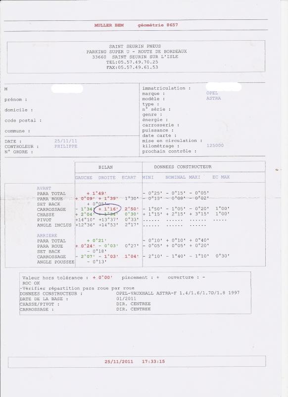

Vendredi 25 Novembre 2011 08:46 |
fais pété la feuille de géo

Vendredi 25 Novembre 2011 09:37 |
Je vais le mettre à la main au taf ils ont tout bloqué
AVANT GAUCHE DROIT ECART
PARA TOTAL - 0°06
PARA ROUE + 0°05’ - 0°11’ 0°16’
SET BACK - 0°09’
CARROSSAGE -1°41’ -1°38’ 0°03’
CHASSE +1°34’ +1°47 0°13’
PIVOT +14°56’ +15°11’ 0°15’
ANGLE INCLUS +13°15 +13°33’ 0°18’
ARRIERE GAUCHE DROIT ECART
PARA TOTAL +0°09’
PARA ROUE +0°00’ +0°09’ 0°09’
CARROSSAGE -1°39’ -1°56’ 0°09’
OFFSET +0°05’
Vendredi 25 Novembre 2011 12:46 |
okay, alors deja ton para est mal réglé!
les deux coté ne sont pas équilibrés donc tu dois avoir ton volant de travers ou il ont décalé le volant et donc ton point milieu n'est plus bon.
a coté de sa, ton tirage gauche/droite, viens :
-une rotule inférieur qui a du jeu (ou mal monté)
-silentblock de triangle qui a du jeu/fatigué (ou mal monté)
-berceau mal serré
-cartouches d'amortisseur mal serré (ou desserées)
bon taf!

Vendredi 25 Novembre 2011 17:55 |
| Shelby a écrit: | Merci
Tout sa à déjà était fait et vérifié. Le problème y était avant changement des pièces et après sa me rend dingue.... |
Refais faire le para dans tout les cas car il n'est pas bon là comme te l'as expliqué Barthus
Le desserement des rotule de direction c'est un grand classique
Refais le para et serre convenablement les brides de serrage des rotules de direction

Samedi 26 Novembre 2011 00:14 |
| Shelby a écrit: | J
PARA TOTAL - 0°06
Déjà là il y a quelque chose qui cloche ...
Tu as de l'ouverture à gauche ( + 0°05') et de la pince à droite (- 0°11')...

Samedi 26 Novembre 2011 00:59 |
ouai tu a deja vu une auto te reglé ca au millimettre d'ailleur j'ai un belle feuille de para pour vous faire peur
Présentation : http://forum.blitz-gsi.com/viewtopic.php?t=2086 |
Samedi 26 Novembre 2011 12:22 |
Oui, moi quand je fais un para je règle ça au millimètre, si c'est pas exactement pareil je recommence
