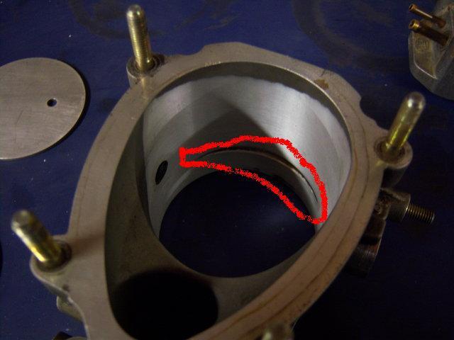

voici mon volant moteur QED motoorsport alléger:
voici mes AAC avec ressort double et coupelle alléger:
modif du boitier papillon, suppression de l'ETC et fabrication d'obsturateur:
papillon d'origine vs papillon d'ETC:
boitier papillon modifier (tournage) pour pouvoir monter le papillon d'ETC a la place du papillon des gaz:
suppression du manchon d'arriver des vapeur d'huile par un obsturateur car par la suite je monte un oil catch tank:

MessagePosté le: Mardi 10 Avril 2012 10:04 Répondre en citantRevenir en haut de page
c est koi ca Question
ce qui est entouré en rouge
ta debouché dehors ou pas car ca y resemble Confused

sinon pour te repondre sergeev08, se que tu as entourer en rouge, c'est quelle que chose qui etait déja a l'origine, quelle que chose d'usiner; mais que je vais faire disparaitre car je dois réajuster avec la parti du dessus et il y a pas mal de matière a retirer.

MessagePosté le: Mardi 15 Mai 2012 19:35 Répondre en citantRevenir en haut de page
un peu de news:
j'ai donc terminer la parti collecteur d'admission:
reajustage de la parti papillon des gaz et parti ETC; modifier l'evasement (a l'enter du botier papillon), ajustage des conduits avec la culasse
