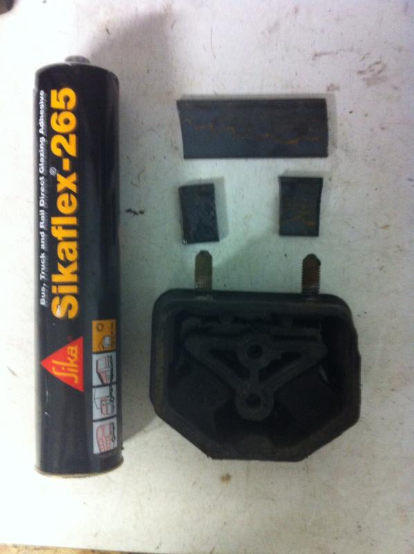

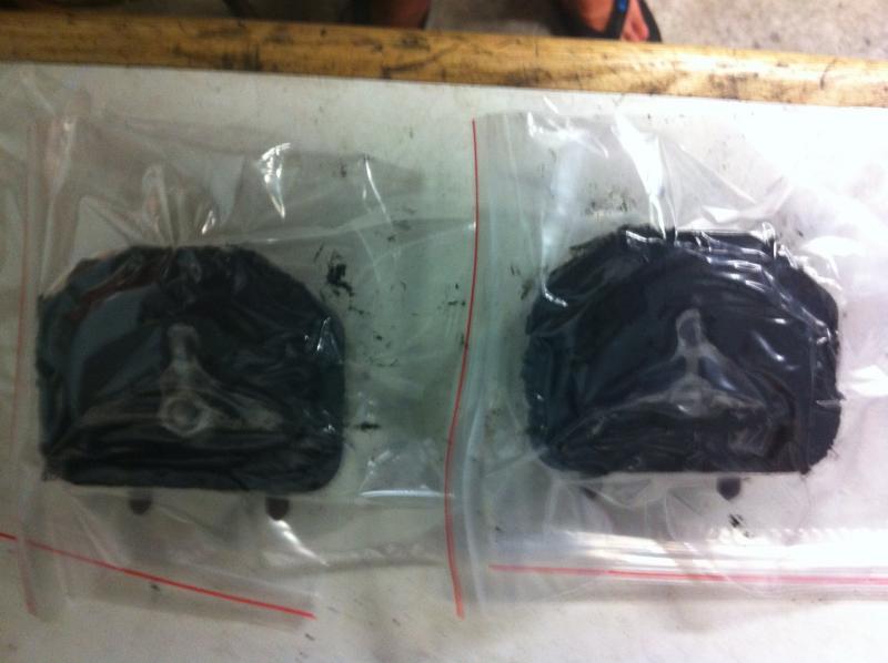

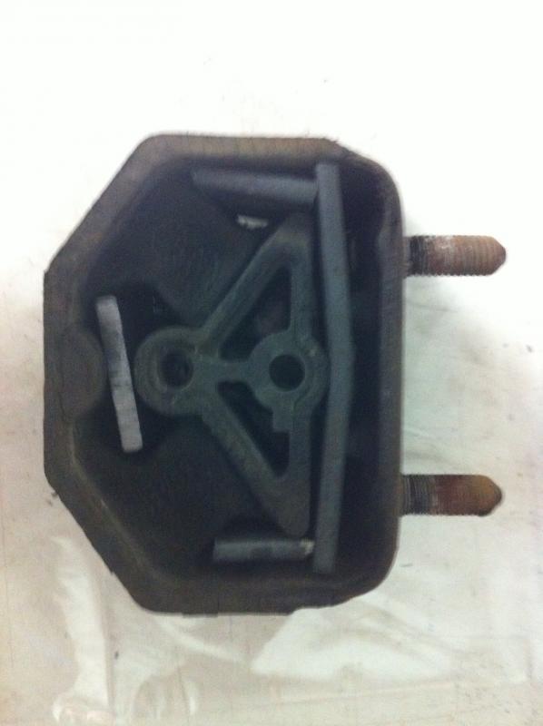

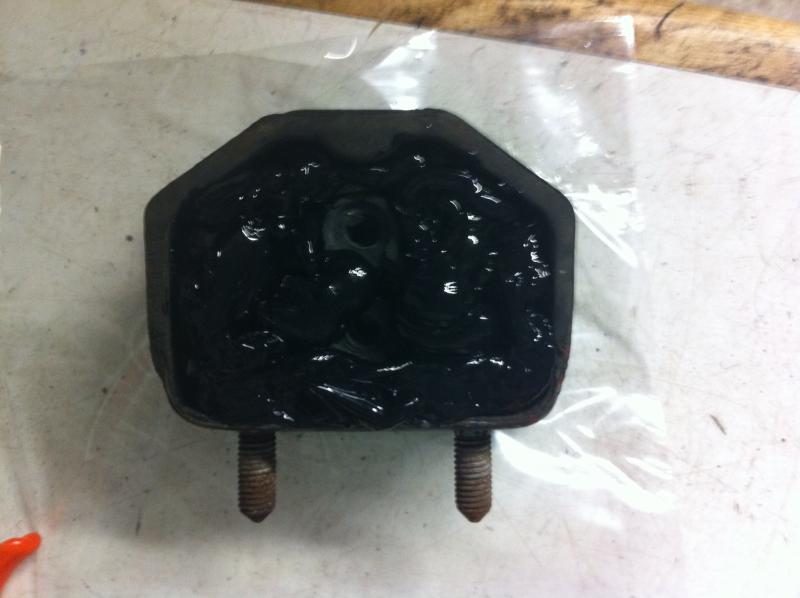

Modif silent-bloc moteur, pour le rendre plus rigide.
Des bouts des fer-plats et de la colle à parre prise.
MessagePosté le: Jeudi 25 Juillet 2013 20:42 Répondre en citantRevenir en haut de page
De la vraie modif "home made" a la longue , le fer ne va pas déplacer la colle ou l'user et se barrer ?
MessagePosté le: Jeudi 25 Juillet 2013 20:55 Répondre en citantRevenir en haut de page
Peut-être, mais je teste.
MessagePosté le: Jeudi 25 Juillet 2013 21:37 Répondre en citantRevenir en haut de page
moi je mes des calles en bois dur en force dedans , puis primaire d accroche et colle a pare brise , ça bouge suivant comment tu monte le moteur avec le SB Wink
sinon c super rigide aprés Cool

J'ai essaye, pour 1x, les polyuréthanes de chez strongflex, pour l'instant j'en suis satisfait..

tu avais deja tester ce sisteme sur une autre voiture nan ??
MessagePosté le: Vendredi 26 Juillet 2013 10:29 Répondre en citantRevenir en haut de page
oui, mais seulement avec de la colle.
Je n'avais pas mis de fer-plat

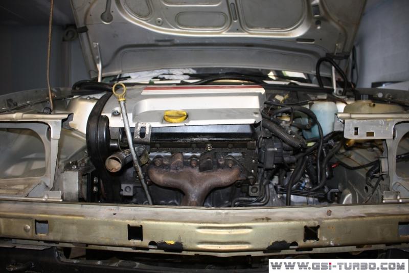

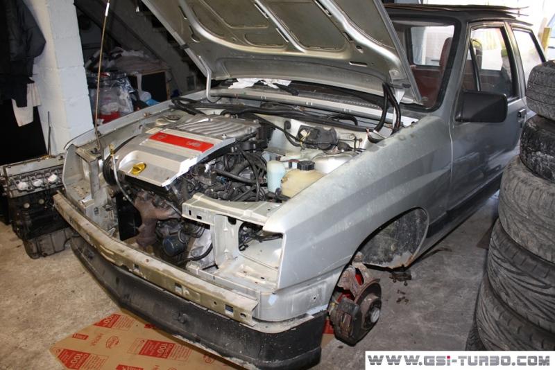

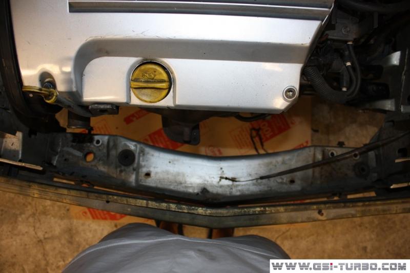

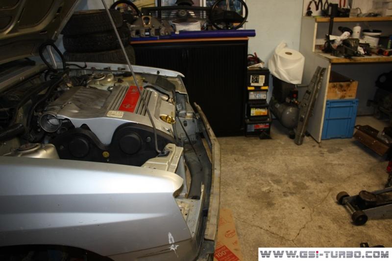

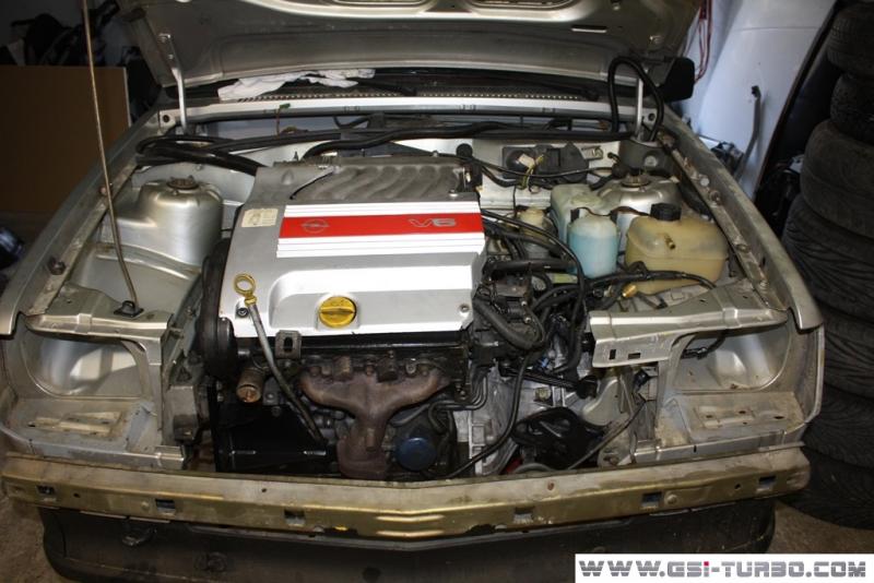

Le 3.0 Litre est dans le mulet Twisted Evil

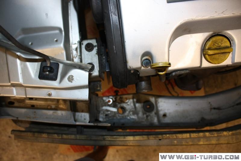

il a fallu recouper la traverse pour rentrer l'avant du cache distribution.
il ne va pas rester grand chose de la traverse à ce niveau là.
La jauge à l'huile du 3.0L remonte trop haut.je vais voire pour la couper ou mettre une de 2.5L.

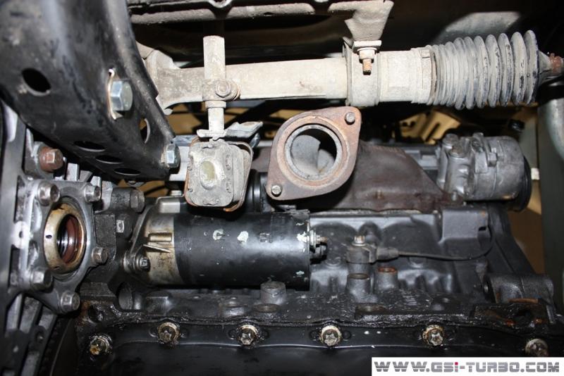

Pour le collecteur, peut être que juste en tournent la bride, ça devrait passer avec la crémaillère de direction.Faut que je controle si ça ne touche pas le tringlerie de boite.
MessagePosté le: Samedi 27 Juillet 2013 18:11 Répondre en citantRevenir en haut de page
Bien bien tout ça Cool
Va falloir rigidifier autrement du coup la face avant.
Sinon ça prend tournure,reste que des babioles et demain soir ça démarre Wink

Il y a un truc qui te sert pas sur l'étagère que j'aime bien il y a marquer dessus eds Laughing !!!
Sinon il y plus de place que dans l'oméga pour travailler Laughing

et pour l'échapement ca passe du coup ??
MessagePosté le: Samedi 27 Juillet 2013 22:46 Répondre en citantRevenir en haut de page

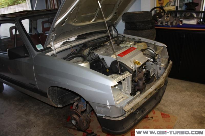

ca rempli bien, le radiateur d'eau passera bien? ca a l'air short en place la quand meme Shocked

Sa avance bien sa va donné apres une fois fini.

Sa passe au chausse pied, mais sa va le faire. Ta bien avancer sur le projet la... Twisted Evil

Pour l'échappement, non, la bride est en appuis sur la crémaillère.
Pour le radiateur d'eau, il ne sera surement plus dans son emplacement d'origine.
C'est un peux le bordel dans ma vitrine Laughing
MessagePosté le: Dimanche 28 Juillet 2013 09:21 Répondre en citantRevenir en haut de page
ok j'était pas sur la c'est pas bien méchant juste rallonger un peux avant la bride et le tour est jouer Wink
