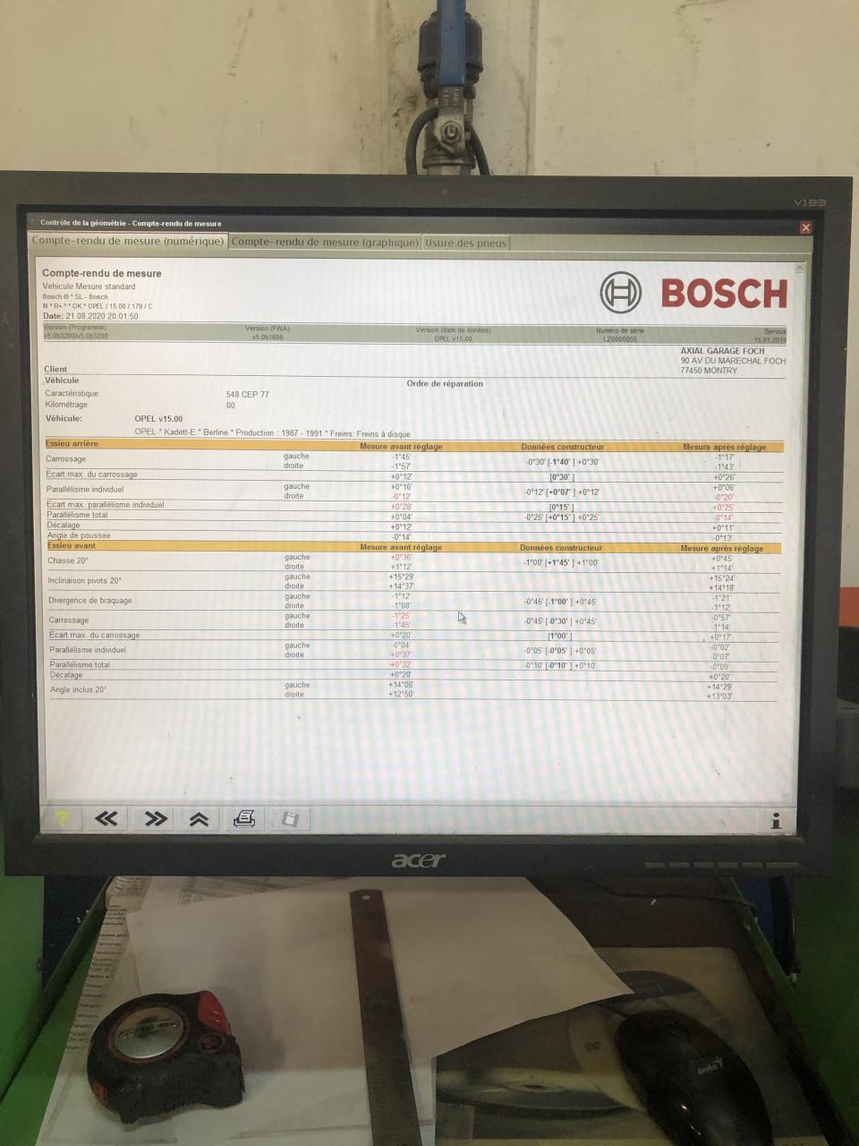

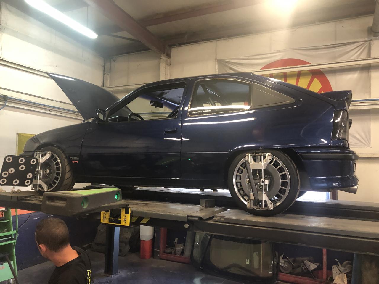

Géométrie dans le vert, on affinera avec des pneus neufs.
MessagePosté le: Samedi 22 Août 2020 07:13 Répondre en citantRevenir en haut de page
A l'avant gauche la chasse est minime comparé à droite
Ce serai pas la Modif pour la Bdt ? Qui a modifié un peu le sabot ?
MessagePosté le: Samedi 22 Août 2020 20:08 Répondre en citantRevenir en haut de page
Il faut que j’inverse la coupelle de gauche, le réglage est en buté.

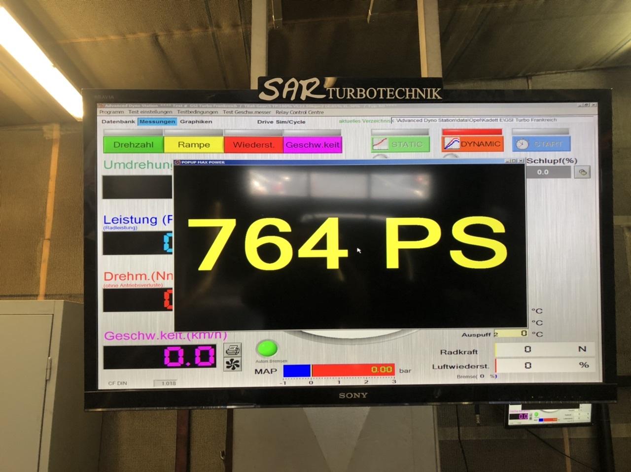

Ça va t'es dans la tranche que tu voulais ?!
MessagePosté le: Mardi 08 Septembre 2020 11:56 Répondre en citantRevenir en haut de page
tu as pu gagner 200cv juste en ajoutant le grip du train arrière Shocked

C'est top tu as atteind l'objectif souhaité ? Cool
MessagePosté le: Mercredi 09 Septembre 2020 08:05 Répondre en citantRevenir en haut de page
Non j’ai voulais moins pour commencer lol
Il a limité le couple pour la survie de ma F28 et e la boîte de transfère.
Avec les ressorts que j’ai monté on ne pouvais pas descendre en dessous de 2 bar.
Donc une Map avec 700nm et une autre avec 800nm.
Je peux sortir 800cv++ et 1000nm
