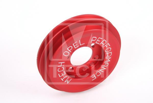

pour finir, acheter la poulie d'accessoire MTech allégée
MessagePosté le: Mardi 23 Décembre 2014 19:08 Répondre en citantRevenir en haut de page
elle est comment ta poulie juju ?
MessagePosté le: Mardi 23 Décembre 2014 20:50 Répondre en citantRevenir en haut de page
Comme ça:
d'aprés Mtech, les poulies stock font 1kg6
celle ci fait 700 et quelques grammes
